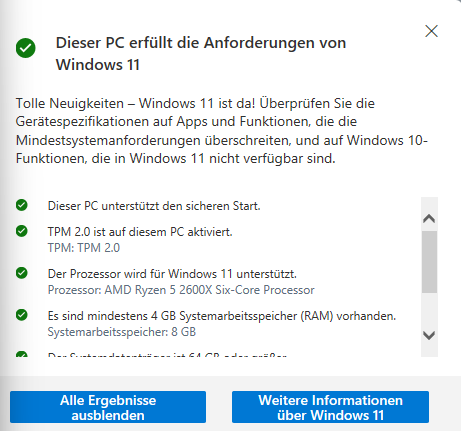

Der PC-Health Check sagt
Das Setup aber sagt

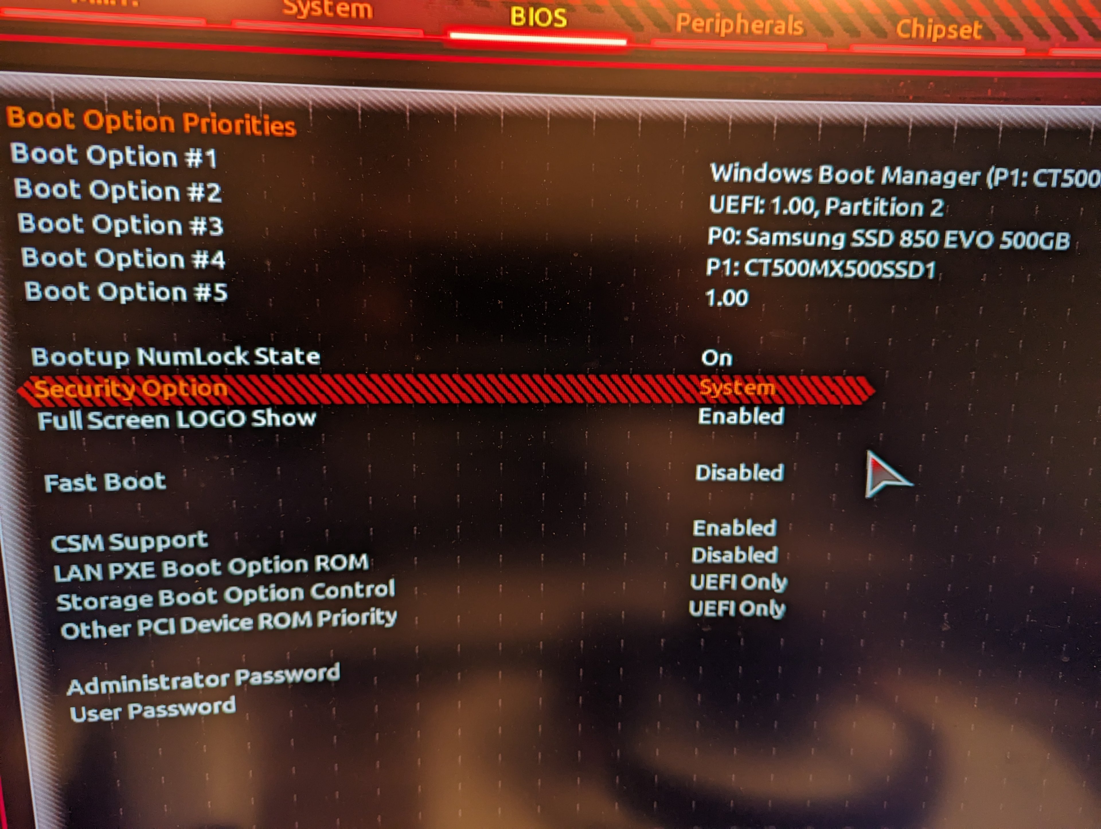

"windows kann auf diesem datenträger nicht installiert werden" "der ausgewählte datenträger entspricht dem GPT-partitionsstil"
Beide SSDs haben den GPT Stil (laut Setup und auch laut Datenträgerverwaltung.
Das Bios ist auf "Storage Boot Option Control" "UEFI Only" eingestellt.
Was übersehe ich noch?

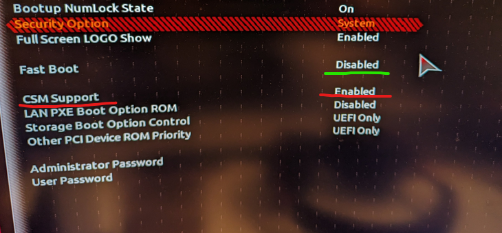

Mickey Mouse schrieb:
da steht doch CSM?!?
Ja, aber auch "Storage Boot Option Control" "UEFI Only" eingestellt.
