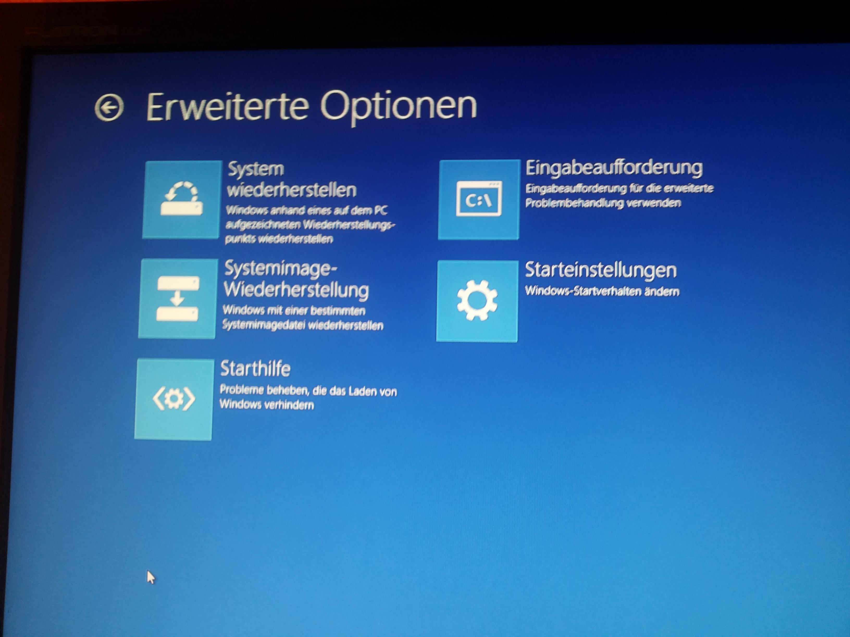

habe heute das Update auf 8.1 gemacht und habe nun auch das besagte Problem.
Folgende Anleitung hat bei mir nicht funktioniert: http://praxistipps.chip.de/windows-8-1-sicherer-start-ist-nicht-korrekt-konfiguriert_126
Weil bei mir nie dieses UEFI-Firmawareeinstellungen kommt....
Wenn ich ESC drücke und ins BIOS gehe finde ich auch nichts....
Da gibt es zwar am Anfang wenn ich ESC drücke, ein Punkt UEFI Einstellungen aber ich weiß nicht was ich da machen muss....
Weil das ist gar nicht so einfach finde ich....

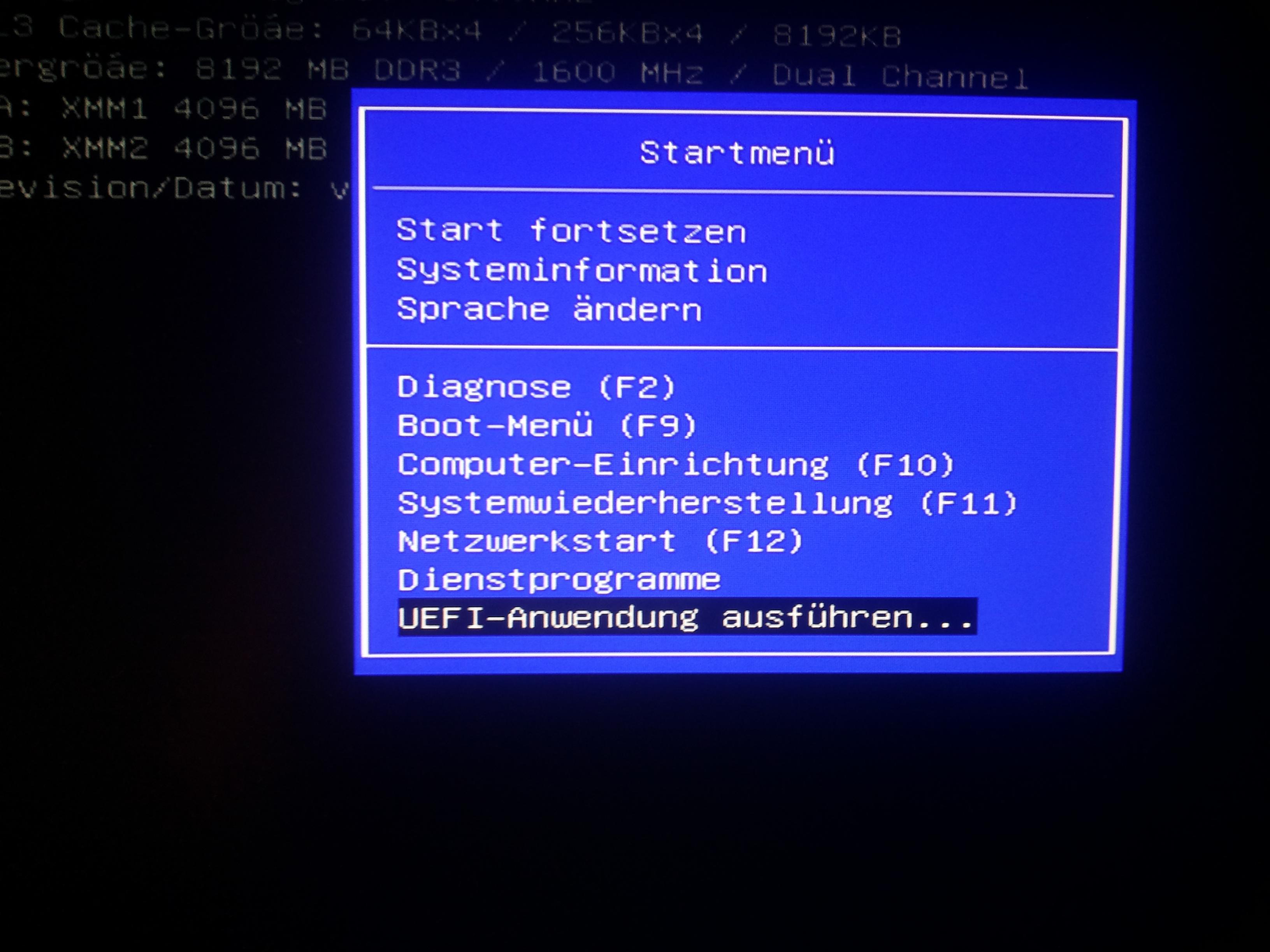

Dann geh doch einfach so ins BIOS!? Beim HP-Logo F10 drücken und SecureBoot aktivieren.

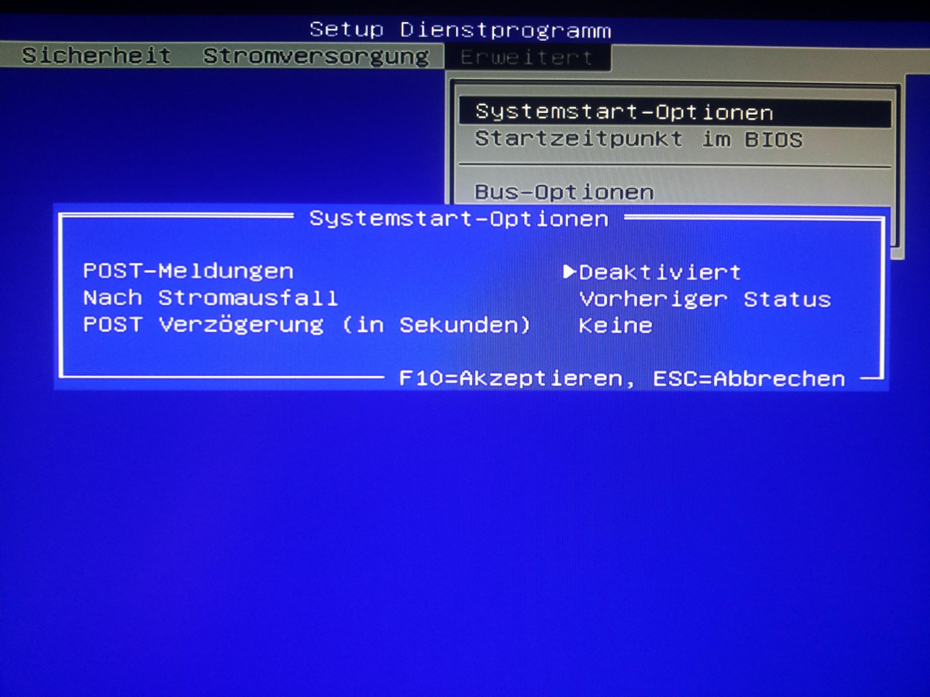

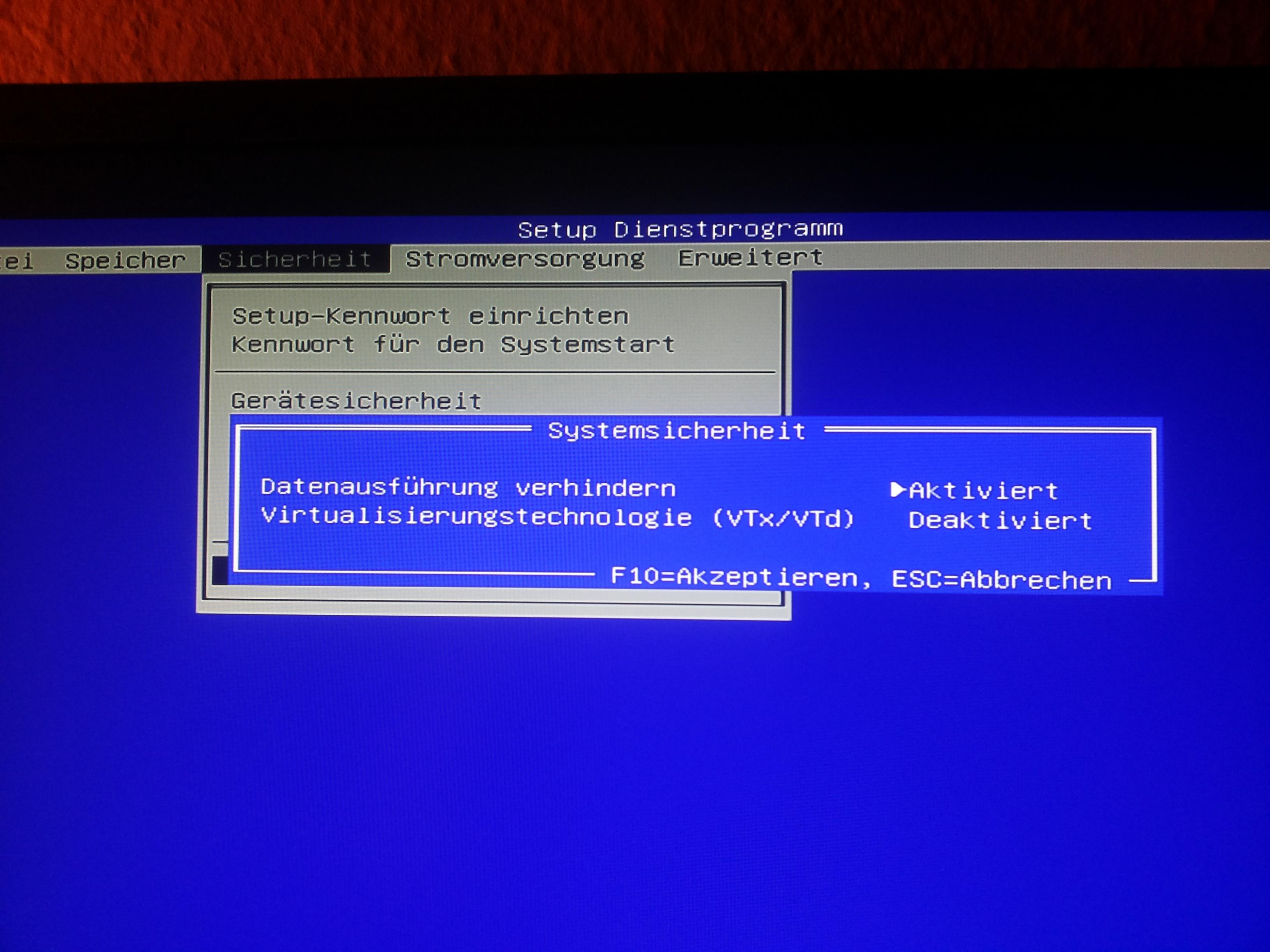

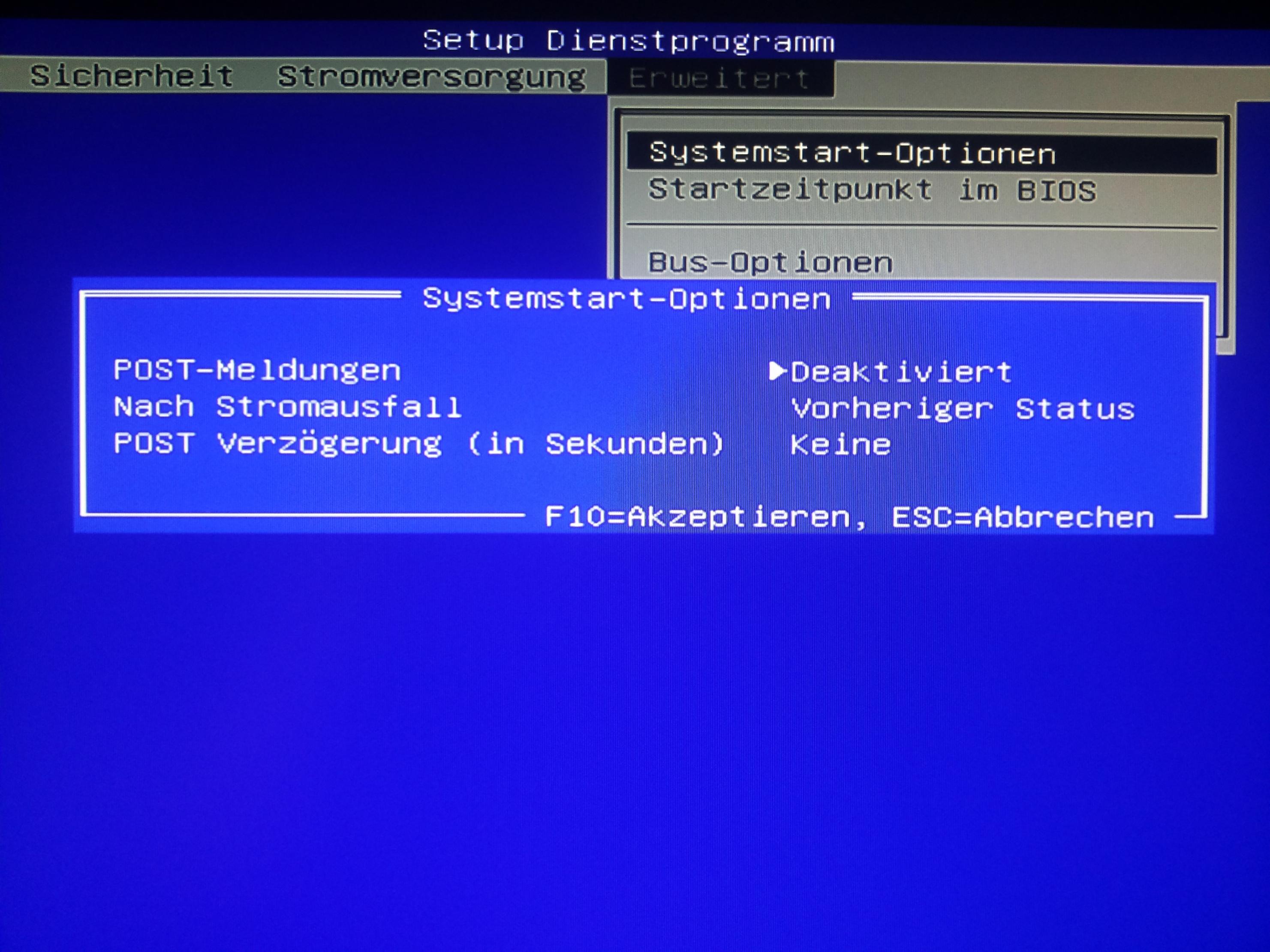

Also im BIOS steht folgendes:
Bei Systemsicherheit: Datenausführung verhindern aktiviert
Visualisierungstechnologie (VTx/VTd) deaktiviert
Bei Systemstart: POST-Meldungen deaktiviert
Nach Stromausfall Vorheriger Status
POST Verzögerung ( in Sekunden) Keine

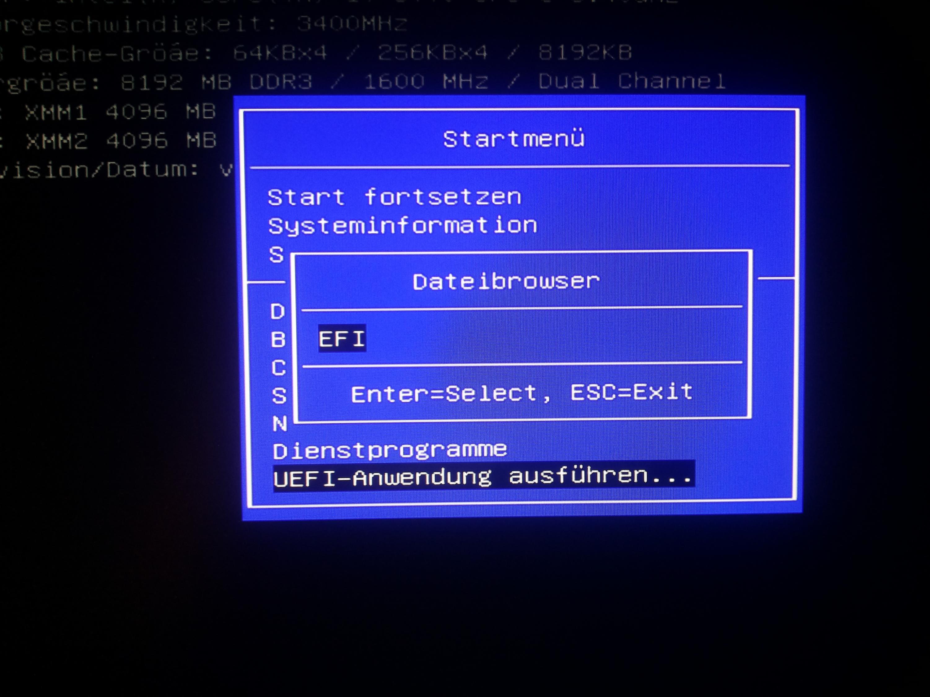

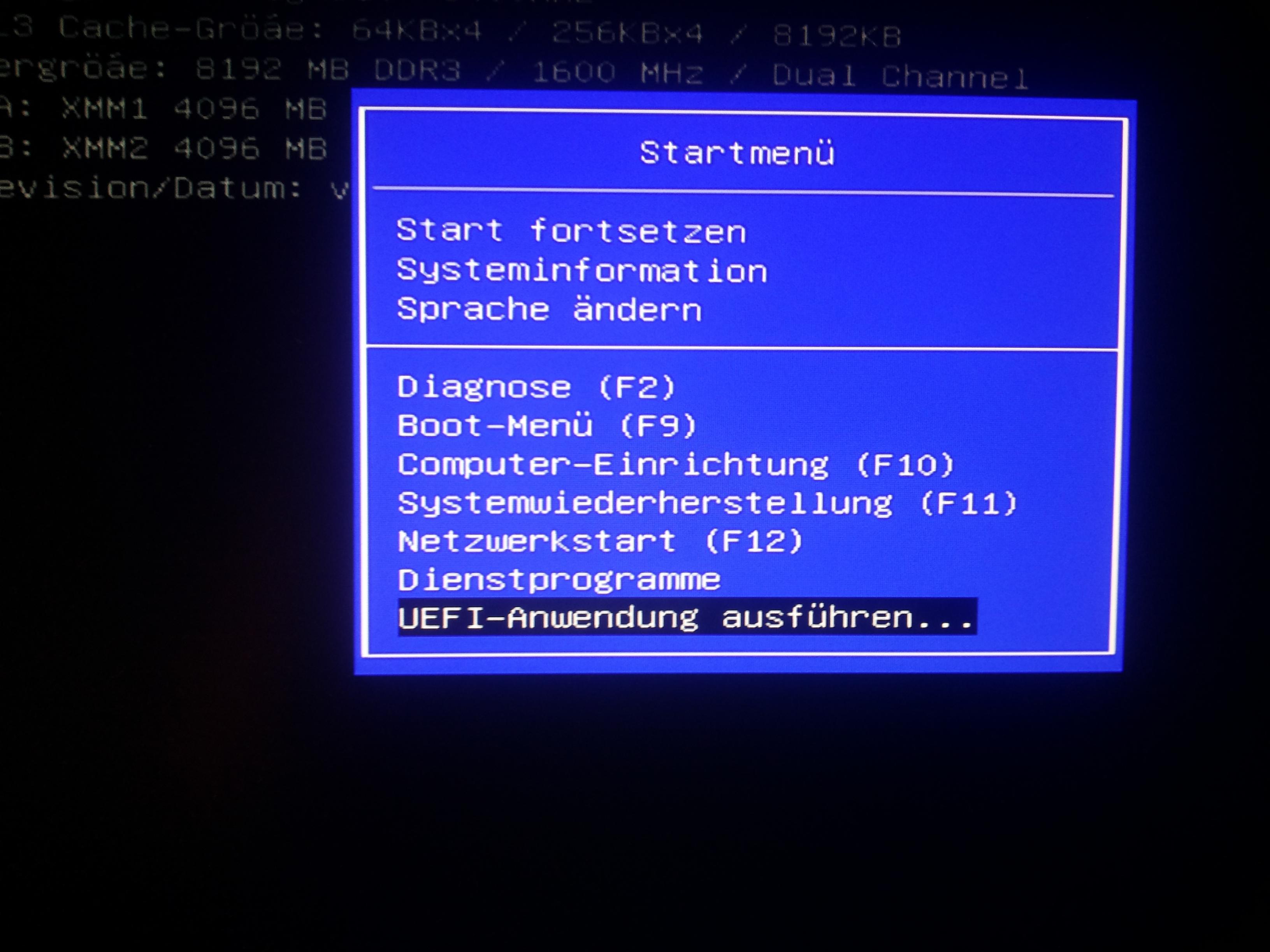

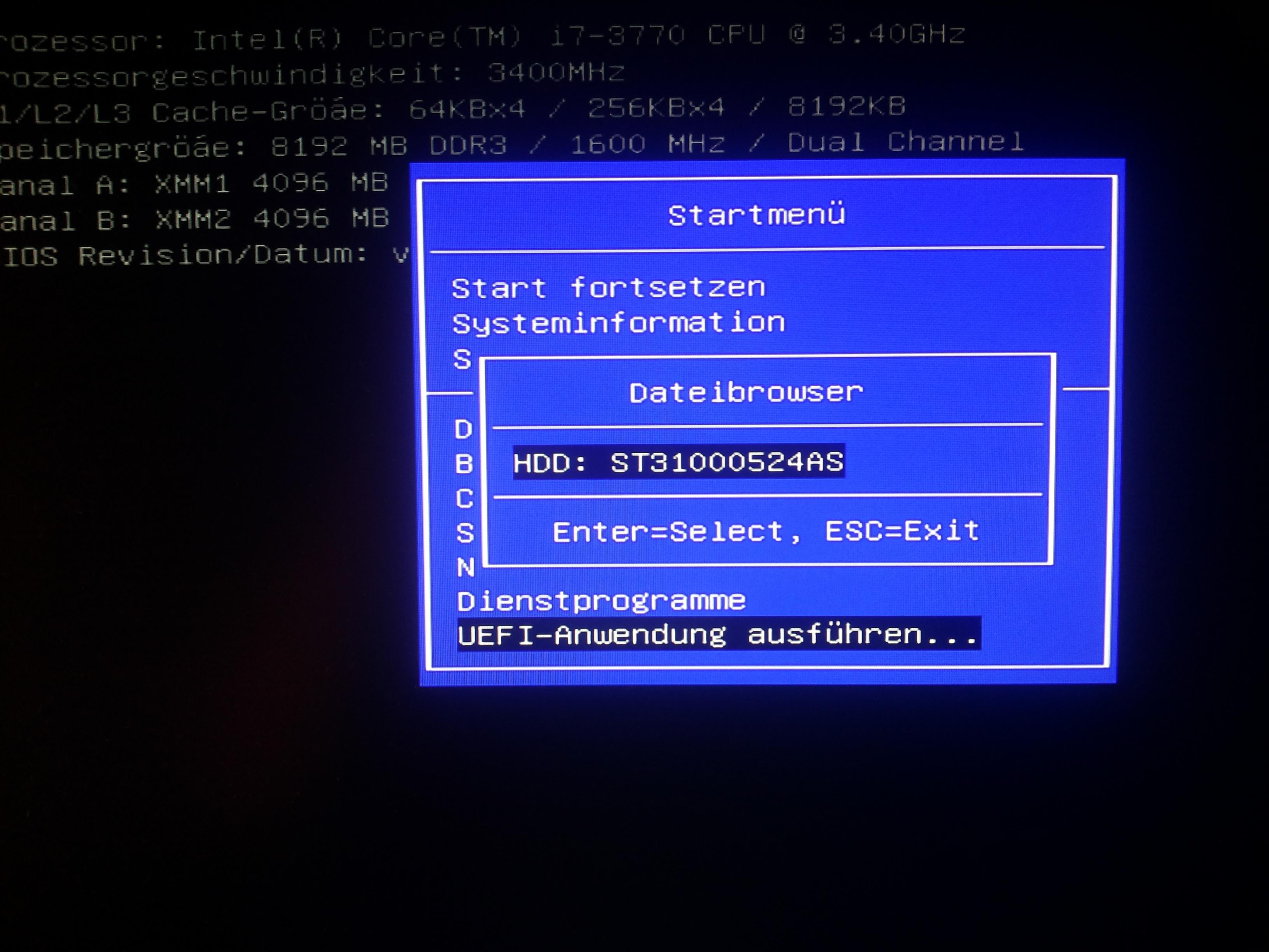

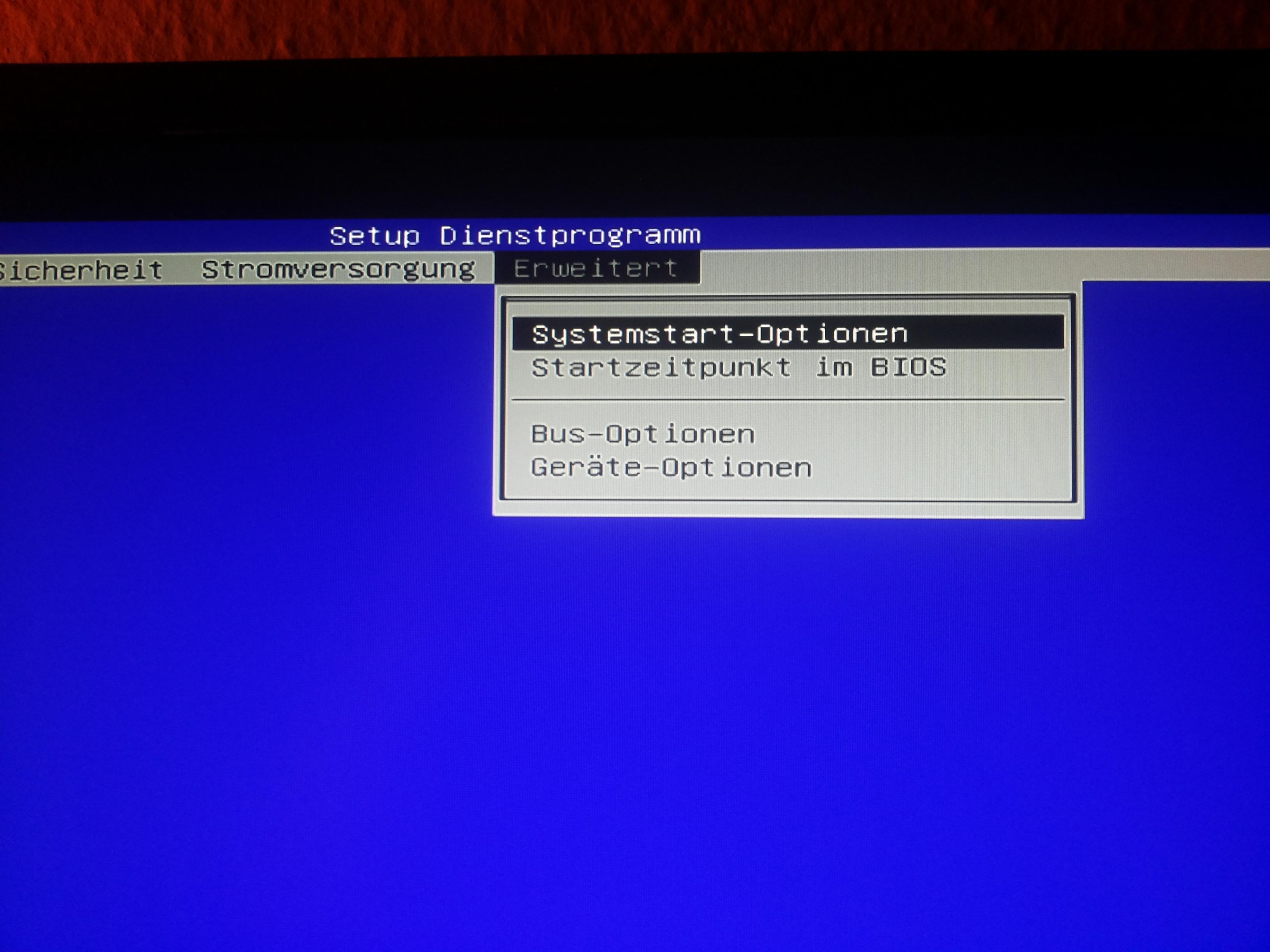

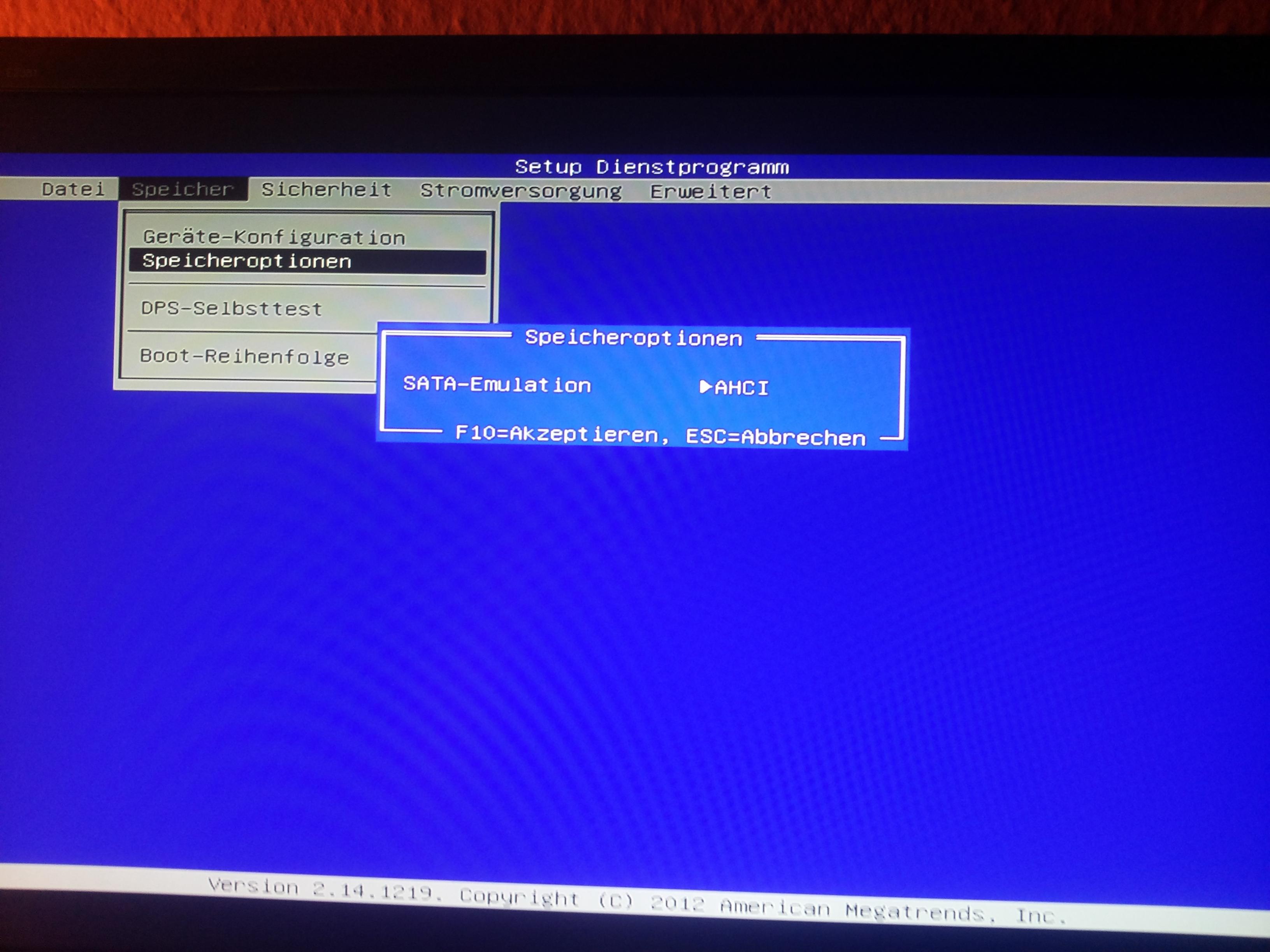

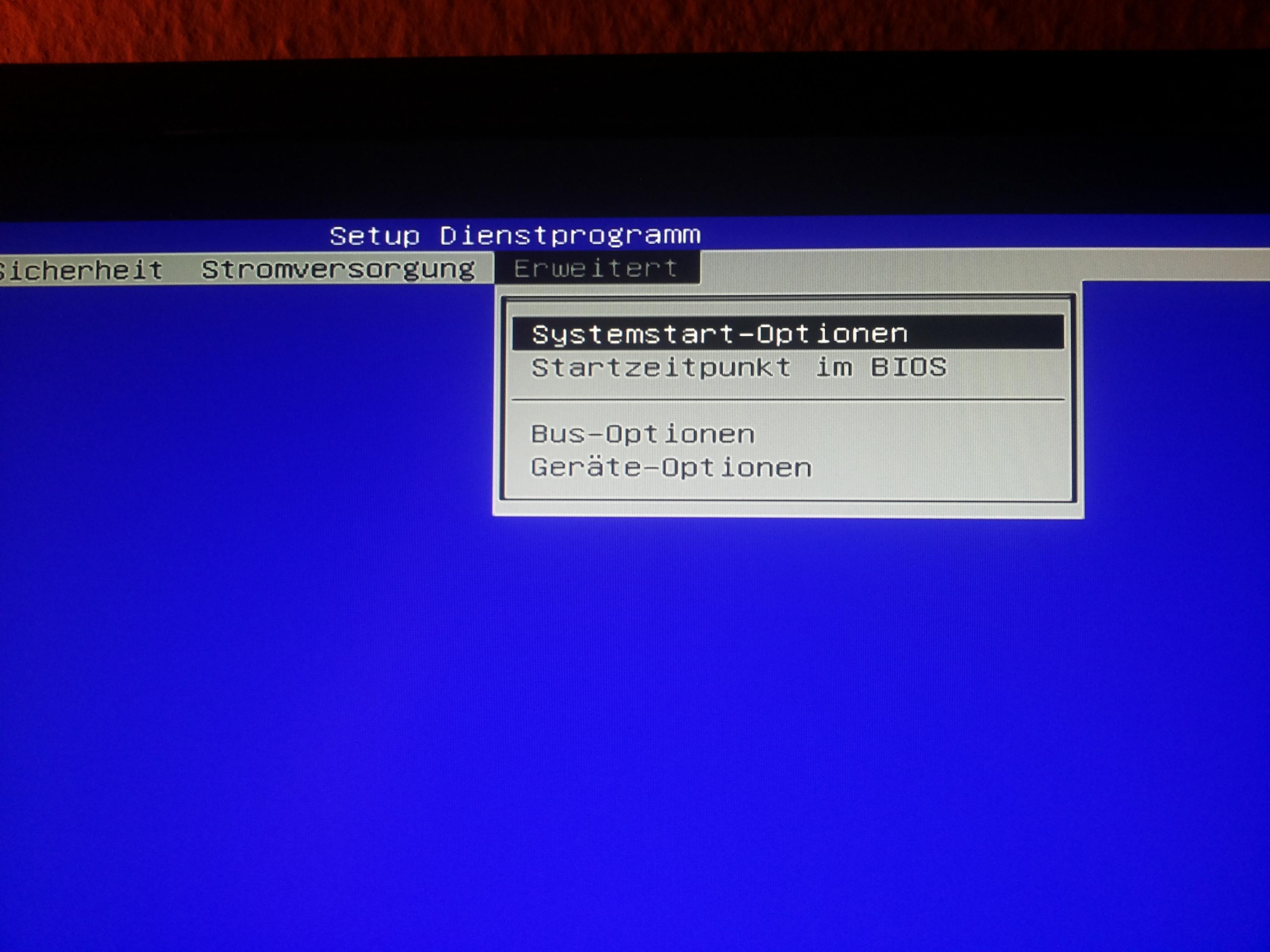

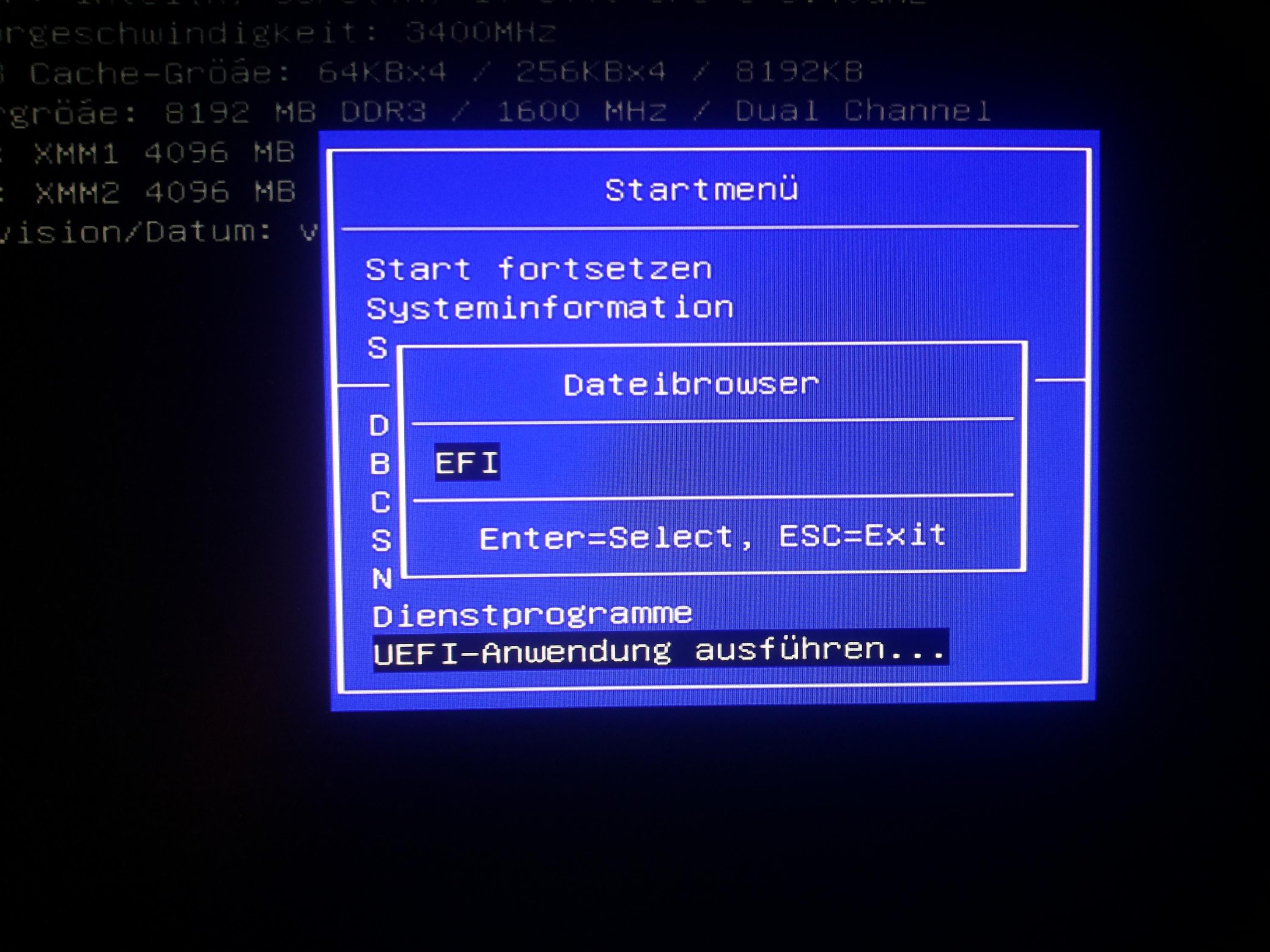

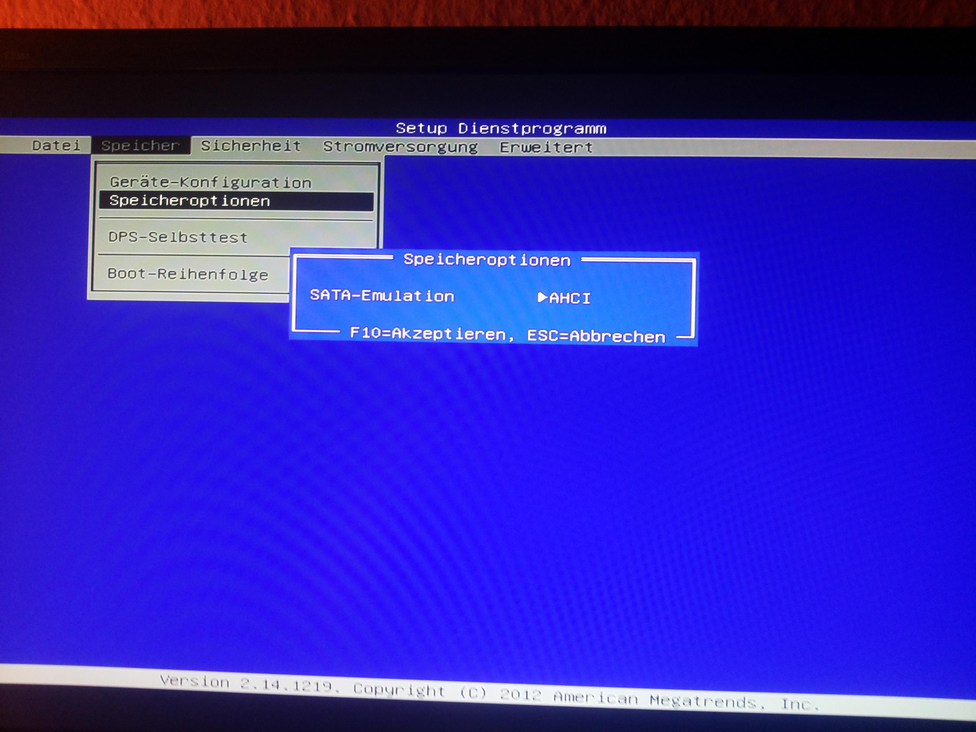

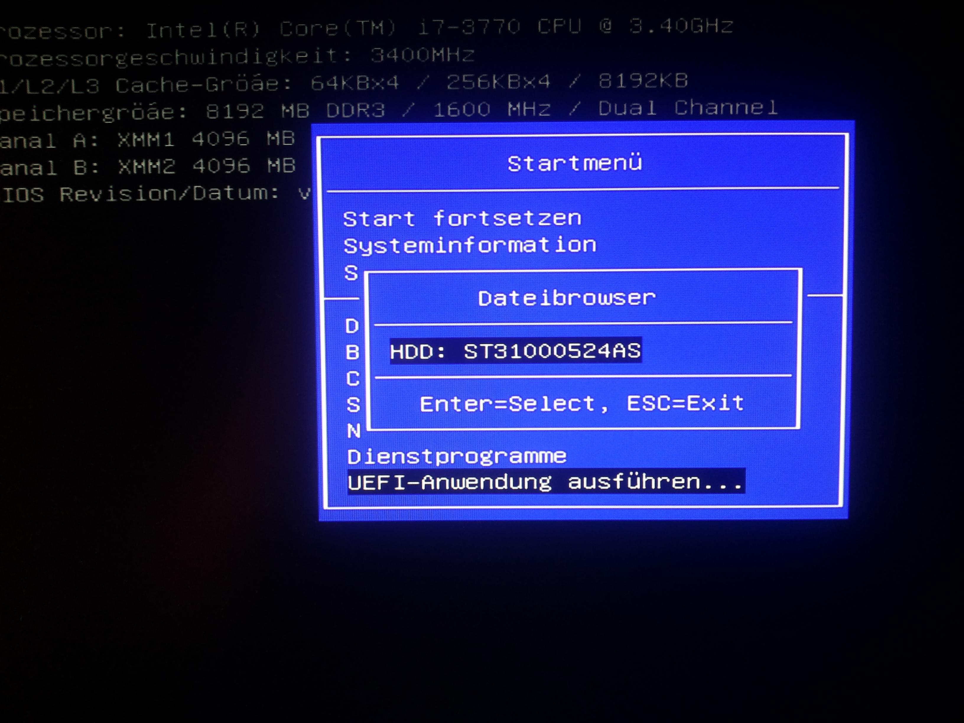

2013-10-22 18.37.07.jpg2013-10-22 18.37.35.jpg2013-10-22 18.37.51.jpg2013-10-22 18.38.06.jpg2013-10-22 18.40.54.jpg2013-10-22 18.41.05.jpg2013-10-22 18.41.13.jpg
So da, brauchst du sonst noch etwas????

Mehr Auswahlen/ Einstellungen stellt das BIOS/ UEFI nicht zur Verfügung? So was spartanisches an BIOS/ UEFI hab ich schon lange nicht mehr gesehen ...
Ich finde da nichts, womit man den Secure-Boot einstellen/ aktivieren kann.
Falls nicht noch wer da evtl. eine Möglichkeit in deinen Bildern findet, wirst du dich mit dem Watermark arrangieren müssen oder aber mittels eines Watermark-Entferners bedienen müssen.
