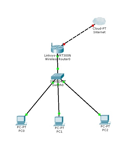

Du willst also das hier erreichen:
Wenn du deinen Router per LAN Kabel mit dem anderen verbinden kannst, sollte es kein Problem sein, dein Router ist dann IP-Client. Das is auch gerade die einzige Möglichkeit, die mir einfällt, denn WLAN-WLAN ist sehr langsam, eigentlich unbrauchbar.

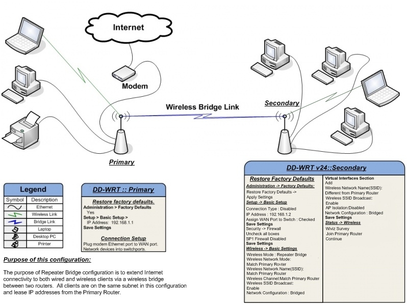

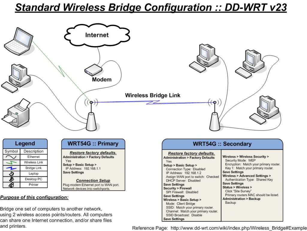

standard_bridge_large-jpg.187100
Bild ist auf http://www.dd-wrt.com/wiki/index.php/Wireless_Bridge
Geht mit den Linksys. Geht auch mit vielen TP-Link oder Buffalo. Ich nutze z.B. das Ding: https://www.computerbase.de/preisvergleich/a178324.html
Es vertüdelt bis zu 4 Geräte per LAN-Kabel und funkt einmal einfach zum Internet-Router. Damit lege ich auch Internet in den Keller, beim LAN-Spielen. Per WLAN Internet in den Keller geholt und per Kabel haben es dann alle automatisch.

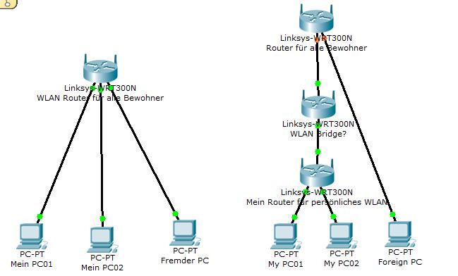

Jop, hab jetzt mal schnell eine Grafik erstellt die das verdeutlichen sollte:
Links ist der jetzige Stand, rechts soll der zukünftige Stand sein
Hoffe das alles klar ist von der Struktur her.
Und das eine WLAN Bridge (eben der WET54G zum Beispiel) ausreicht und der WRT54GL als Router das Internet von der Bridge beziehen kann, wenn die Bridge am WAN Port des Routers hängt.

Irgendwie ist da jetzt eine Kiste zuviel drin.
Genauer: Ein Internetrouter stellt das Internet per LAN und WLAN. Anstelle, dass Du für 3 Rechner 3 WLAN-Adapter kaufst, nimmst Du eine Linksys-Kiste, die sich per WLAN an den Internetrouter hängt. An diese Linksys-Kiste können nun alle 3 Rechner per LAN-Kabel.
Ja aber dann hab ich das Problem, dass ich kein eigenes privates WLAN machen kann. Wenn es nur übers LAN wäre dann wär es ja kein Problem, dann bräucht ich ja auch keine eigene WLAN Bridge dazu.
Nur (soweit ich das weiß) kann ja der Linksys Router nicht gleichzeitig ein Netz empfangen und ein eigenes aussenden.
Deshalb ja die WLAN Bridge die das Netz auffängt, an den WAN Port des WLAN Routers weitergibt, und der WLAN Router kann dann ein eigenes WLAN + LAN Netz mit eigenem DHCP usw machen.
@Wilhelm14: Ich glaube was du vorschlägst ist nicht, was der TO meint. Deine Lösung würde wohl in einem großen Netzwerk enden, das hat er aber jetzt auch schon. Ziel ist aber, "unter" das "große" w-LAN-Netz noch ein eigenes kleineres, privates Netzwerk zu setzen, ohne dass alle anderen PCs auf dieses Netzwerk Zugriff haben.
Von daher muss es schon so aussehen:
Hausrouter <-> [Unterrouter <-> Endgeräte]
Das Problem hierbei ist, dass der Unterrouter auch w-LAN bereitstellen soll, was natürlich ein Problem ist, wenn er es gleichzeitig vom Hausrouter empfängt. Daher hat der TO Folgendes vor:
Hausrouter <w-LAN> w-LAN Empfänger <LAN> [Unterrouter <-> Endgeräte]
Die eckigen Klammern stehen dabei für das Unternetzwerk.
Aktuell sieht es wohl so aus:
Hausrouter <-> Endgeräte
@AP-Nova: Du hast mein Konzept durchschaut ;)
Und da nichts widersprüchliches von dir kommt nehm ich jetzt ganz einfach mal an dass ich die WLAN Bridge brauche wie vermutet und es zB mit einem Linksys WET54G ganz einfach geht.
