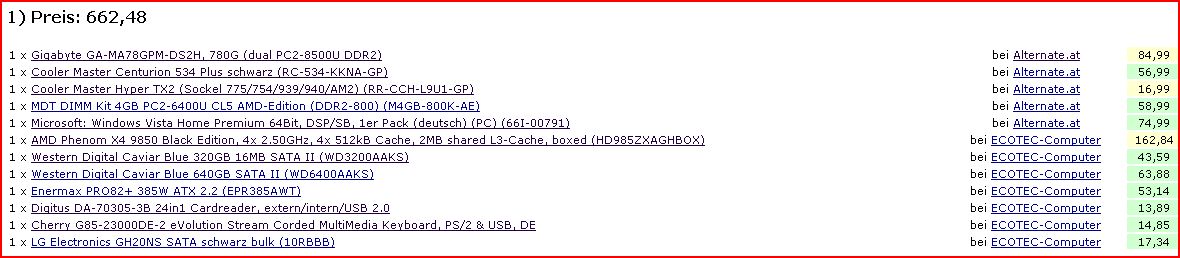

Hier mal als Bild, da ich den Link oben rausnehme.
EDIT: Der Phenom hat kein SSE4.1, sondern SSE4a, was eine komplett andere und weniger ausführliche Erweiterung ist.
