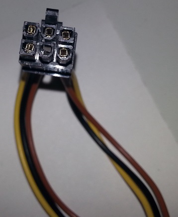

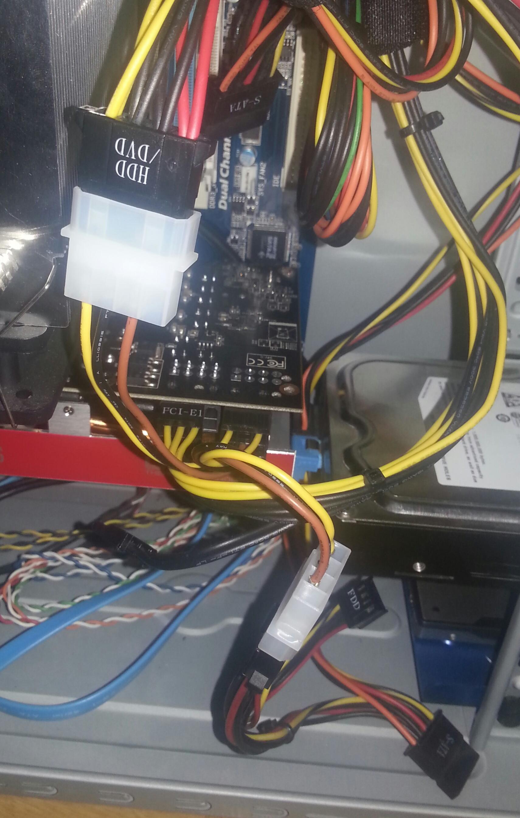

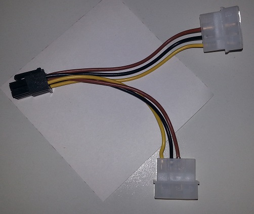

Ich hab einen Adapter an einen HDD/Molex-Anschluss geklemmt (beide Molex-Stecker des Y-Adapters allerdings an einen Strang, kein zweiter frei) und damit 2x 6-Pin. Ein Pin von 6 des PCIe-Adapters ist frei, ich habe aber irgendwo gelesen, dass das ok ist.

Schau auch, das kein pin raus rutscht. Bei dem einen ( braunes kabel ) ist der pin nicht richtig drin.
( Ein Pin von 6 des PCIe-Adapters ist frei ) Wenn das O.k wäre, dann hätten sie ihn weggelassen. Schließ in mit an.

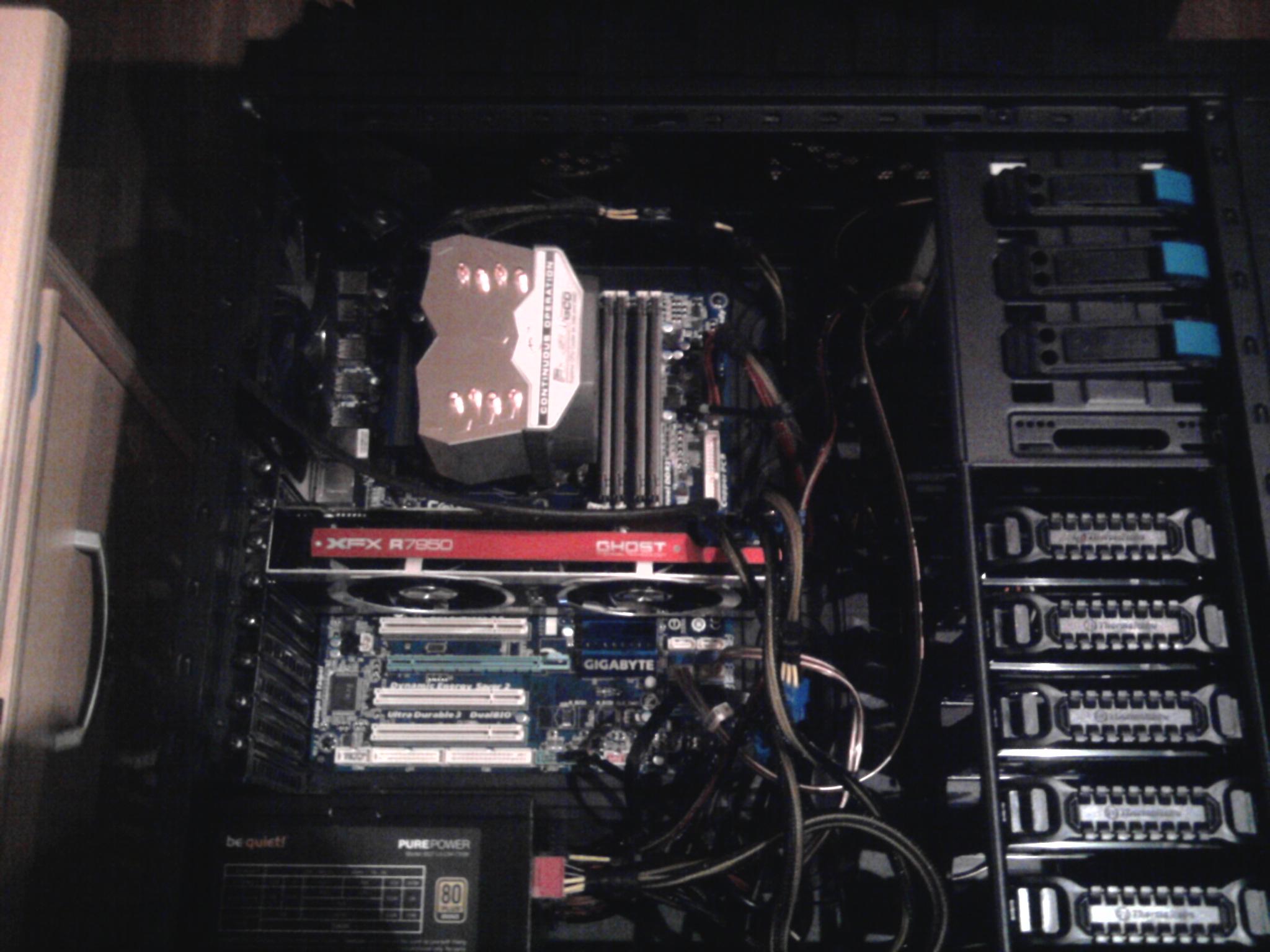

Habe selbst schon mit dem P55-USB3 rev2.0 (bios: F10g ) eine 7850, 7870 und 7950 dran gehabt, das funktioniert einwandfrei
i5 760
GA-P55-USB3 ref2
XFX 7870, 7950
be quiet l8 und mit dem l7 530w
läuft

Wie Feiger schon gesagt hat, schau ob die Pins gescheit drin sind. Hatte den gleichen Adapter bloß mit einem 4-pin Molex Anschluss. Schau auch ob die Karte richtig im Slot sitzt.
Danke für Eure vielen, schnellen Antworten. Ich hatte noch einmal alles überprüft (Pins, Kontakte der Karte, HDD und SSD abgeklemmt um Verbraucher zu sparen, zweiten Y-Adapter für die Stromversorgung in der Post gehabt, da ist übrigens auch einer von 6 Pins nicht verdrahtet, schon OK zu sein, hab ich auch irgendwo gelesen), das Problem blieb. BIOS-Töne letztlich als 1x lang, 2x kurz identifiziert (kann man das nicht deutlicher tuten lassen?? Das war fast ein Ton), was bei AWARD Fehlen der GraKa heißt.
