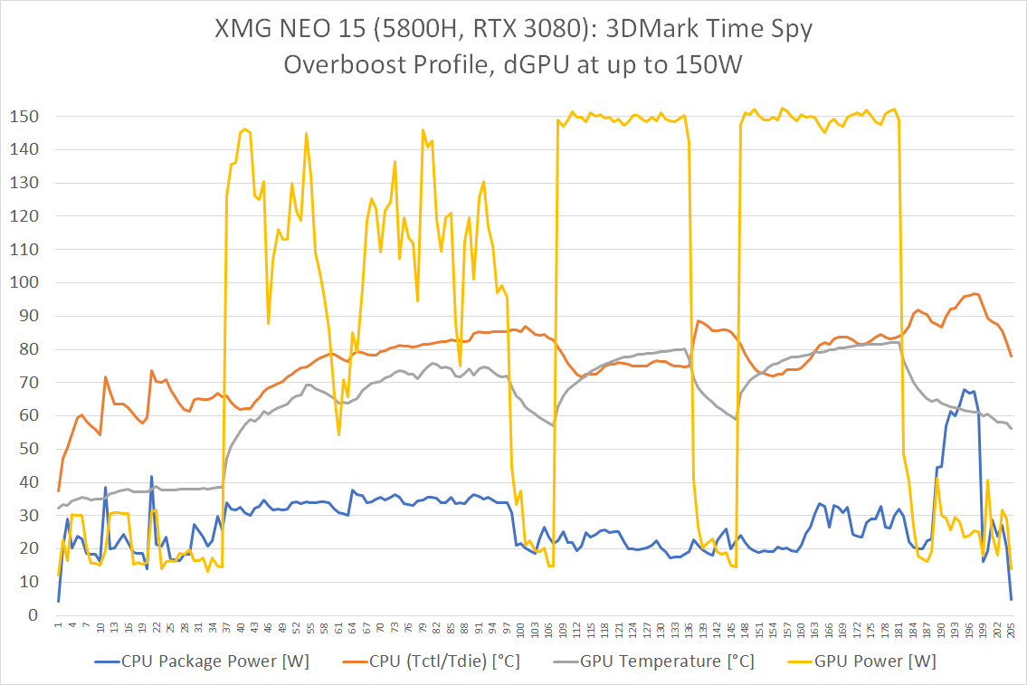

Wir haben im Protokoll vom NEO 15 mit 5800H und RTX 3080 mit 150W GPU Power folgenden Time Spy Score:
  • 11258 Gesamt
  • 11667 Graphics
  • 9394 CPU
Dabei haben wir HWiNFO64 mit Default 2000ms Polling Interval mitlaufen lassen - das sieht dann so aus:
Für NEO 17 müsste das ähnlich aussehen.
Lass du bitte auch mal HWiNFO64 Logging mitlaufen und lade die CSV-Datei hier (oder im Discord) hoch für eine Auswertung.

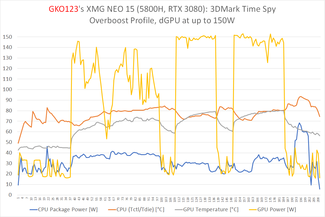

Animiertes GIF mit deinem Log vs. unserem Log.
  • Deine Temperaturen sind im grünen Bereich
  • Deine CPU Package Power ist in den eher Single-Core-lastigen Szenen höher als unsere
  • Deine GPU Power bricht in den GPU-lastigen Szenen mehr ein als bei uns, entweder weil Dynamic Boost aktiv ist (und die GPU-Power kappt, wenn die CPU-Power zu hoch ist), oder weil die System-Leistungsaufnahme insgesamt zu hoch ist und du in das 230W-Limit des Netzteil kommst
