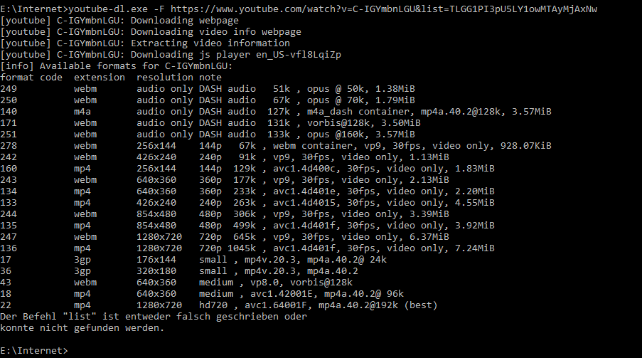

youtube-dl zeigt sämtliche verfügbaren Formate, lädt sie herunter, kombiniert sie oder reicht sie zur Verarbeitung an FFmpeg & Co. weiter.

Der Screenshot ist nicht von mir, der stammt aus einem drei Jahre alten Blogeintrag. Ist aber der erste Treffer einer Google-Bildersuche nach youtube-dl. :D
Der Fehler bei dir ist, daß du keine reine Videoadresse angegeben hast, sondern die URL noch den Zusatz &list=TLGG1PI3pU5LY1owMTAyMjAxNw enthält. Das hätte einem spätestens bei der Fehlermeldung
Code:
der Befehl "list" ist entweder falsch geschrieben oder konnte nicht gefunden werden.
auffallen müssen. YouTube-Links sehen normalerweise so aus: https://www.youtube.com/watch?v=XetTBjCw6TU. Dabei ist der Teil https://www.youtube.com/watch?v= statisch und die elf Zeichen danach, hier also XetTBjCw6TU, geben die Video-ID an.
Füttert man youtube-dl mit einer solchen reinen Videoadresse, klappt das bei deinen zwei Beispielvideos wunderbar:
Den Hinweis „Downloading js player en_US“ habe ich vorher allerdings noch bei keinem anderen Video gesehen. Mag eine Erklärung dafür sein, daß es mit den anderen Downloader vorher nicht geklappt hat.
youtube-dl kann auch ganze Playlisten herunterladen, wenn man die URL der Playlist übergibt und sie nicht an einer normalen Video-ID hängt. Eine als Beispiel aus dem Channel des Videos, das du benutzt hast:
https://www.youtube.com/playlist?list=PLAXgM0mQib5RoL3i0eDhRTu1gXKUN4bc2
Also ruhig mal die Adreßleiste des Browsers im Auge behalten. Die hat schon ihren Sinn. :)

Den hab ich aber nicht angehängt, der stand so in der Adresse, könnte sein das der aus dem Abo kommt oder aus dem Lesezeichen das ich angelegt hatte.
