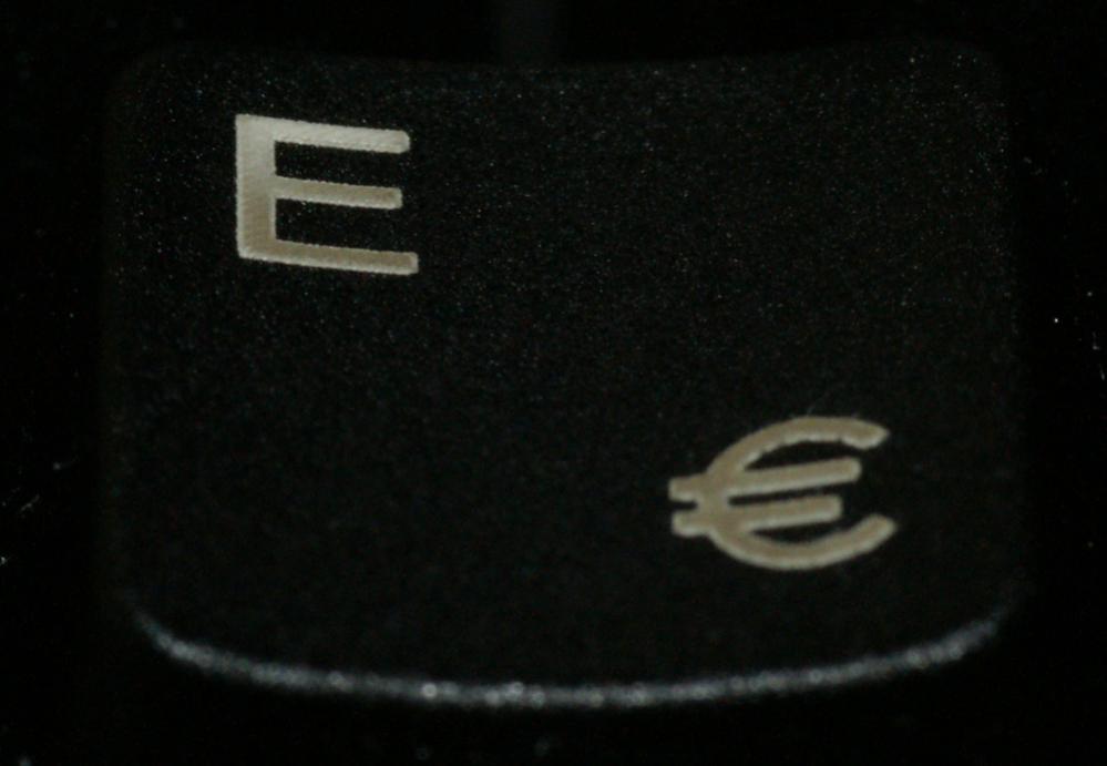

Zehkul schrieb:Da löst sich nichts, das ist einfach der typische Dreck auf den Tasten, den man bei gelaserter Beschriftung nun mal in Kauf nehmen muss. Sieht bei mir ganz genauso aus.
NamenIos schrieb:Das sieht eher nach Schmutz aus, der sich an der Beschriftung festgesetzt hat. Geht das mit einem feuchten Microfasertuch mit ein wenig milder Seife nicht weg?
So sieht es aus, wenn man es sich näher anguckt. Sieht wirklich nach Dreck aus...
Habe nun mal versucht mit einem Mikrofasertuch und Seife auf einer der "dreckigen" Tasten sowie auf einer "intakten" Taste zu schrubben. Bei Beiden keine Änderung.

Das ist das "übliche" Verfärben bei solchen Tasten... da gibts 3 Möglichkeiten:
a) man steigt auf eine Tastatur mit Aufdruck um, der ist dann irgendwann ganz abgescheurt (mal sehen wie lange meine Filco hält...)
b) man steigt auf eine Tastatur mit DoublShot Keycaps um (teuer und selten)
c) man lebt damit
c) man lebt damit

Genau den selben Effekt hat ein Freund von mir auf meiner alten G80-3000 ebenfalls.
So ist das nun mal mit günstiger Beschriftung und lässt sich leider schwer umgehen, wenn man sich nicht regelmäßig die Hände waschen möchte oder einfach nur stärkere Schweißbildung hat.
Komischerweise tritt so etwas bei der 15 Euro Cherry eVolution Stream (in unseren Fällen) nicht auf.
Der Vorteil dabei ist, irgendwann sehen alle Tasten so aus und dann hat man eben eine graue/dunklere Beschriftung, statt weiß.
Ich bin trotzdem der Meinung, die beste Lösung ist entweder damit zu leben, sich blanke Tastenkappen zu besorgen oder gleich auf teure und hochwertige Tastenkappen setzen.
Kommt eben darauf an, was sich für einen lohnt und was nicht.
Es ist für mich kein Weltuntergang, ich bin ansonsten top zufrieden mit der Tastatur, vom Tippgefühl her usw.. Nur ist die Tastatur eben gerade mal eine Woche alt, da wollte ich schon sicher gehen, dass es sich nicht um ein Herstellungsfehler, etc. handelt. Von meiner Logitech G11, die ich davor vier Jahre in Benutzung hatte, kannte ich das nicht, da war die Beschriftung auch silber.
Ansonsten vielen Dank für eure Antworten und noch einen schönen Abend!

Jesterfox schrieb:Das ist das "übliche" Verfärben bei solchen Tasten... da gibts 3 Möglichkeiten:
c) man lebt damit
Oder d) sauber machen! Längeres Spiritusbad, einmal abwischen, ruhig auch etwas kräftiger, nur nicht mit dem Fingernagel (außer die Tastatur ist eh schon abgerubbelt, dann macht der Fingernagel auch keinen Unterschied mehr ;D Der Dreck löst sich dann aber noch leichter), und fertig. Klappt zumindest bei meiner Celeritas wunderbar. Gerade eben den WASD Block gesäubert, ist nun genauso hell wie die Windows Taste
//Und 3 1/2 Stunden später ist der Dreck fast vollständig wieder da, ich glaub ich lass das lieber. ^^

G11 silber? Die hat doch beleuchtete Tasten d.h. die Buchstaben sind einfach transparent und drumherum ist die Farbe aufgetragen.
Bei Double Shots könnte man die mit verschiedenen Mitteln reinigen, hier dürfte die Verschmutzung vor allem durch die leichte Erhöhung auftreten d.h. die Reibung der Finger an diesem Punkt ist höher wodurch Schmutz hier schneller haften bleibt.
Von solchen eher aggressiven Verfahren würde ich abraten, am Ende hast du gar keine Buchstaben mehr.

Bei solchen Beschriftungen, müsste man theoretisch gesehen erstmal einen Lack/Beschichtung drüber ziehen.
Bei der 15 Euro Cherry eVolution Stream klappt es ja auch, das Weiß auch weiß zu lassen.
Theoretisch gesehen könnte man zu der lasert und Pad Printed Beschriftung auch noch diese "Sticker artige" Beschriftung der eVolution Stream machen. Der Aufpreis dürfte keine 5 Euro betragen.

Nach gut 2 Wochen Dauereinsatz kann ich noch keine Abnutzung und Verschmutzung erkennen. Mir scheint es auch, dass die Tastenkappen meiner Celeritas sehr wohl bedruckt sind (DE Layout).
Also: die Beschriftung ist fühlbar erhaben- kein dobleshot, eher 'aufgedruckt' und wie gesagt, noch immer sauber und sehr, sehr gut zu lesen.
