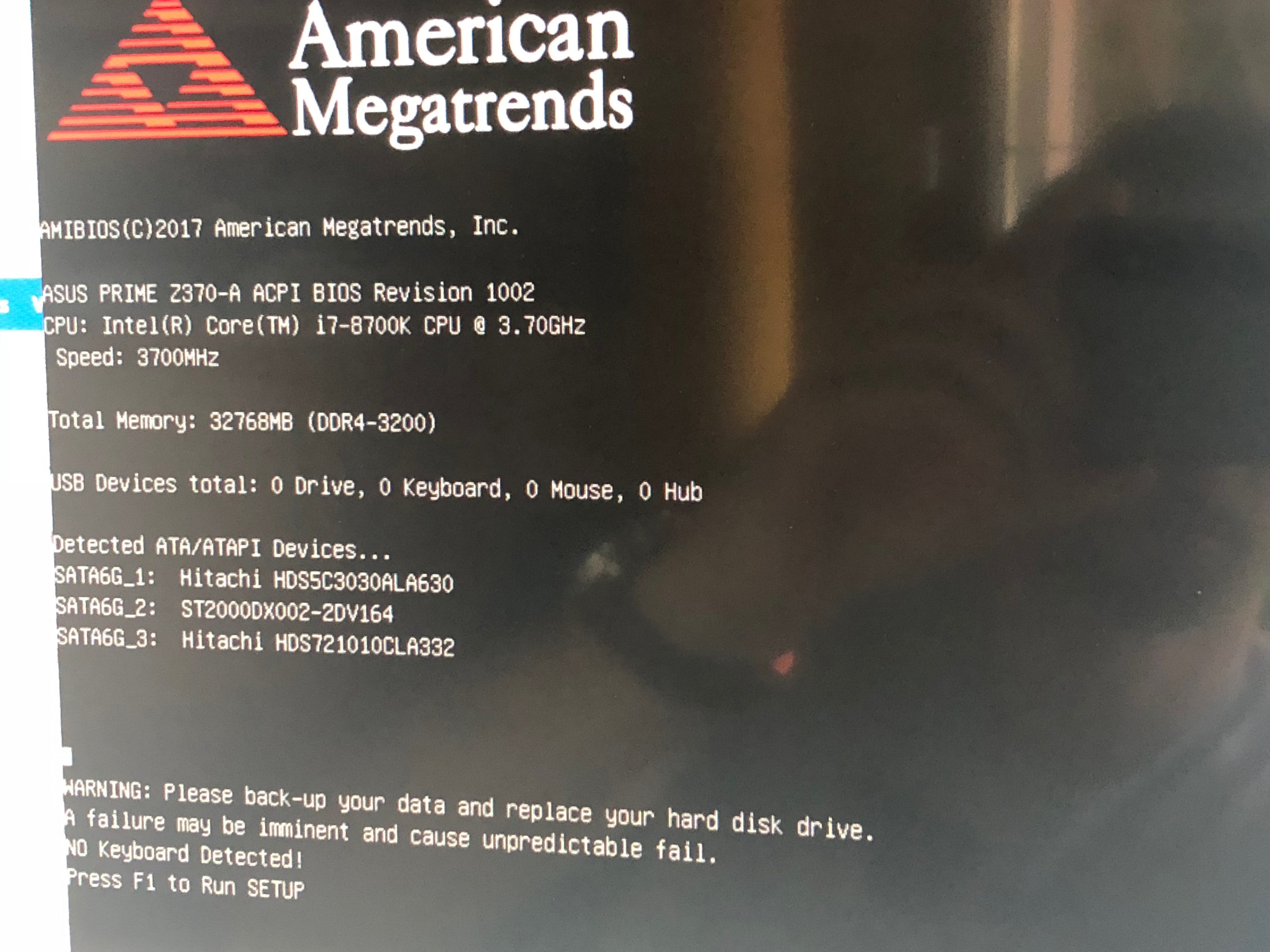

Nach seiner Feuertaufe auf einer LAN am Wochenende, bei der noch alles einwandfrei funktionierte, wollte ich den PC daheim wieder aufbauen und anmachen, das ging aber leider nicht mehr.
Beim Booten kam nach dem POST Screen eine Meldung mit der Auflistung der 3 HDDs und einer Fehlermeldung dass Datenverlust droht, ich solle ein Backup machen. Mit F1 kommt man dann ins BIOS.
Wenn ich nun eine der drei HDDs vom Motherboard ausstecke bootet Windows ganz normal.
Was sagt denn die Fehlermeldung?
Durch den Transport was lose geworden?
Oder wird eine HDD einfach als Defekt erkannt?
Ich habe anbei mal eine Screenshot von dem Fehler angehängt.
Lose Geworden ist nix, ich habe alle Verschraubungen überprüft.
Die HDDS werden einwandfrei erkannt.
Das interresante an der Sache ist nun, wenn ich mit F1 ins BIOS gehe und von dort aus dann mit F8 in den Bootmanager gehe, kann ich meine M.2 Samsung Platte auswählen und in Windows Booten.

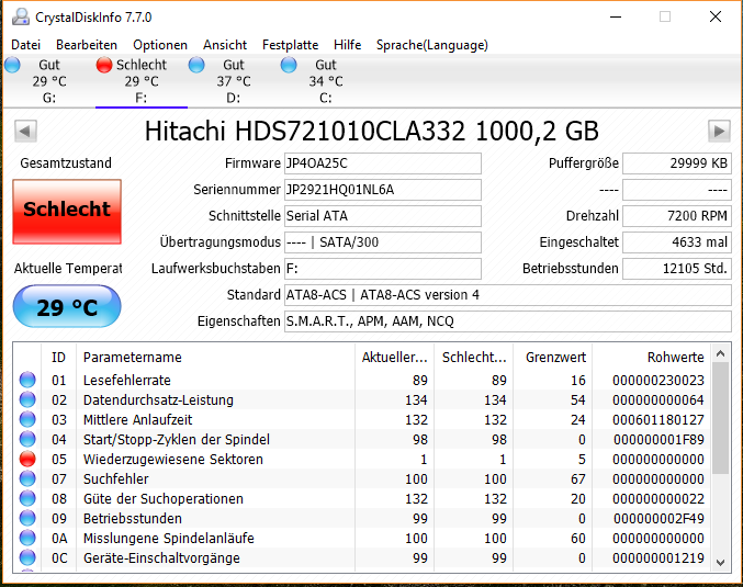

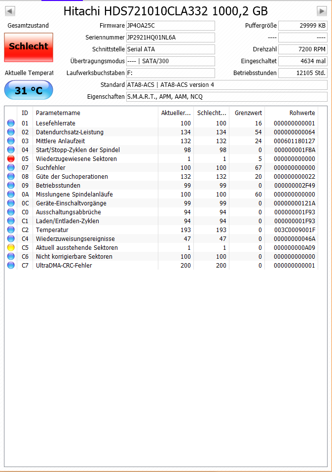

Das ist ja auch nur eine Warnung! Aber eine, die du schleunigst ernst nehmen solltest!
Eine Platte wird kurz vor dem Ausfall stehen.
CrystalDiskInfo sagt dir welche.
Bitte mach einen Screenshot von allen Platten, do dass wir alle Werte unten sehen können.
@Dennis
Danke für den Tipp. Habe Testweise alle anderen HDDs abgesteckt und nur mit der ältesten das System gebootet - Siehe Da, der Fehler bleibt bestehen.
Zufälligerweise war es auch immer genau die letzte HDD die ich am den SATA Port gesteckt hatte.
CrytalDiskInfo bestätigt dann das auch:
Ich werde die Daten sichern und die Platte austauschen.
Viele vielen Dank für die prompte Hilfe :)

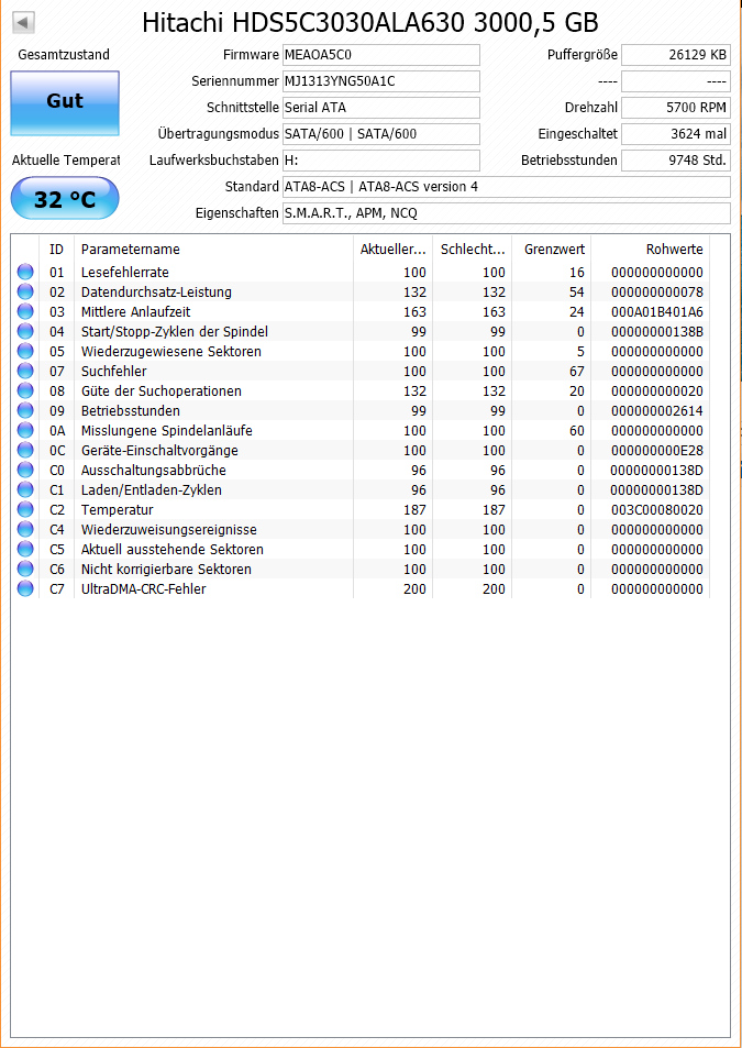

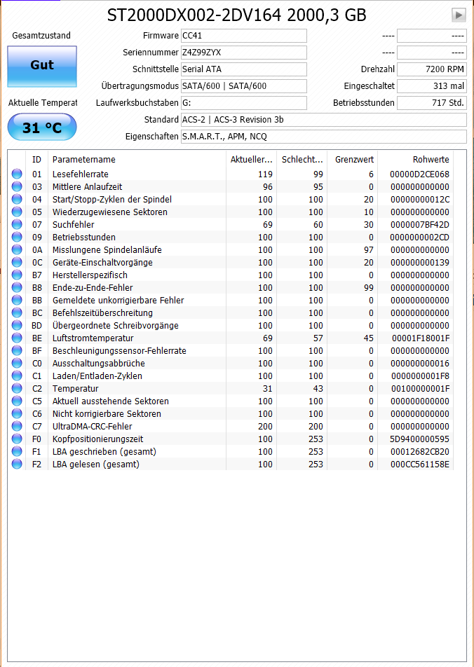

@Smily :
Zur Vollständigkeit halber, hier nochmal die Fotos. :-)
Reaktionen: Smily
Bei der 3 TB Platte stehen 5.005 Ausschaltabbrüche. Seltsamerweise exakt die selbe Zahl, wie die Lade-/Entladenzyklen. Und die Zahl ist bei der defekten Hitachi auch exakt gleich, auch wenn es da nur 10 sind.
Ehrlich gesagt glaube ich das nicht. Vielleicht bedeutet es bei Hitachi was anderes oder die Fehler sind alt. Es wird ja die gesamte Lebenszeit der Platte aufgezeichnet.
Ansonsten sind die OK, nur die rot leuchtende muss halt weg :daumen:
Reaktionen: quintz und areiland
Wo siehst du die 5005? Oder ist die angegebene Zahl eine Faktor-Zahl?
Wenn ich mir die Betriebsstunden so anschaue, dann muss ich die 3 TB Platte aber auch bald mal wechseln...Die hat auch schon fast 10.000 Stunden auf dem Rücken...
Die Zahlen bei CDI sind im Hexadezimalen Format. 138D Hexadezimal sind 5005 im Dezimalsystem.
Reaktionen: quintz
Optionen -> Erweiterte Optionen -> Rohwerte -> 10 DEC, dann hast du die Rohwerte (rechte Spalte) im Dezimal- statt Hexadezimalformat.
