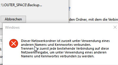

hab schon etwas gegoogled aber finde halt immer nur den Tip die Verbindung als User X zu kappen bevor man sich als User Y verbinden kann...
Ich hab halt 2 Netzlaufwerke, Musik und Video, als User "Daniel" verbunden.
Wenn ich dann auf die Freigabe "Backup" zugreifen will als User "Backup" sieht das so aus:
oder so:
Gibt es da irgendeinen Kniff? An den Backup Ordner muss ich zwar nicht so oft dran aber immer erst die anderen beiden Netzlaufwerke rauswerfen ist auch doof...

Kannst du ein anderes Protokoll für Backups nutzen? NFS/FTP/WebDav/HTTPS?
Edit: Es gibt einen Workaround: DNS-Alias für den Server OUTER_SPACE einrichten und über den Alias connecten.

Binde das Netzlaufwerk einfach über die IP-Adresse an.
Laufwerk X: --> \\outer_space\musik
Laufwerk Y: --> \\192.168.1.23\backup
Ansonsten einen User anlegen, der eben alle benötigten Zugriffsrechte hat.

@cricru : Das eine hat mit dem anderen nichts zu tun. Das was du verlinkt hast, bezieht sich einzig und allein darauf, dass Windows ein verbundenes Netzlaufwerk implizit neu verbindet, wenn der Benutzer beispielsweise durch einen Timeout ausgeloggt wurde. Im Explorer taucht dann kurz das x auf und nach wenigen Sekunden stellt Windows das Laufwerk mit den zuvor eingegebenen Credentials, die Windows sich für die Dauer der Sitzung gemerkt hat, wieder her. Einen CryptoTrojaner kannst du so nicht wirklich austricksen.
Wenn, dann musst du das Laufwerk explizit mit "net use x: /delete" entfernen, die Verbindung wird aktiv beendet und Windows vergisst die temporär gespeicherten Credentials wieder.
Grundsätzlich ist ein Usermanagement natürlich so ausgelegt, dass es auch einen Benutzer identifiziert und ihm die benötigten Rechte gibt. Es ist nicht wirklich zielführend, wenn man sich diese Rechte in mehrere Benutzer aufteilt, weil man dadurch eben genau vor das Problem gestellt wird, das du hier beschreibst. Windows definiert es nämlich so, dass eine Datenverbindung mit einem Benutzer assoziiert wird. Microsoft sieht es eben nicht vor, mehrere parallele Verbindungen mit verschiedenen Benutzernamen herzustellen. Der Trick mit zwei Netzlaufwerken, die mit dem Hostnamen bzw. der IP-Adresse angebunden werden oder ggfs über einen alias in der hosts-Datei oder dem lokalen DNS wie von @leetxyz angesprochen , umschifft das Problem zwar augenscheinlich, ändert aber nichts daran, dass ein schlauer CryptoTrojaner das trotzdem aktiv ausnutzen kann. Man muss bedenken, dass solche Malware nicht von Idioten im Sinne von "dumm wie Brot" programmiert wird, sondern von Menschen, die sich teilweise schon auf Augenhöhe mit den Entwicklern in Redmond bewegen. Idioten sind es trotzdem, aber nur weil sie Arschgeigen sind, die Schadsoftware programmieren. Da ist es keine große Leistung, die aktiven Netzlaufwerke abzurufen und in irgendwelchen Logs, o.ä. zuvor genutzte Laufwerke auszulesen, um dann 1 und 1 zusammenzuzählen.
