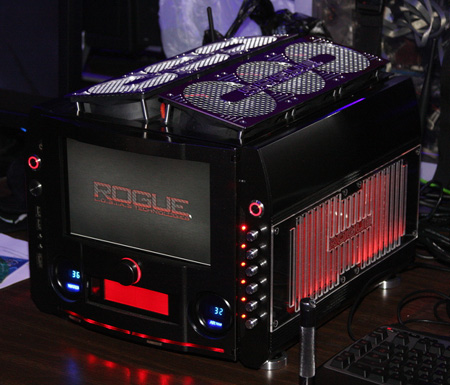

Habe ein NZXT Rogue was vom Aufbau sehr ähnlich ist, nur eben mit seitlichen Lüftern.

Das NZXT Rogue sieht verdammt gut aus, sehr viele Lüfter.
