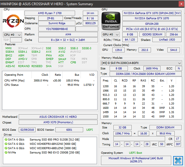

Bei mir läuft folgende Konfiguration seit einem halbem Jahr problemlos:
ASUS ROG Crosshair VI Hero
Ryzen 1700
2x16GB G.Skill Flare X 3200 CL14 Dual Kit
Der Ram läuft auch mit CL13, aber ich habe die Stabilität nicht getestet.
Das ist schön zu hören.

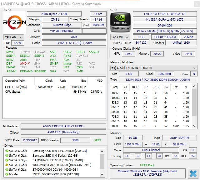

Aber müsste dein tRC nicht besser sein? Richtung 40 wird es schwer die rechnerischen 42 zu schaffen, aber 44 oder so sollten eigentlich gehen.
Könnte an der der 4*8GB Bestückung liegen, da der IMC bei 4 Riegeln mehr zu tun hat als bei zwei.
Bei mir läuft der RAM mit dem The Stilt 3200CL14 Fast Preset vom C6H.

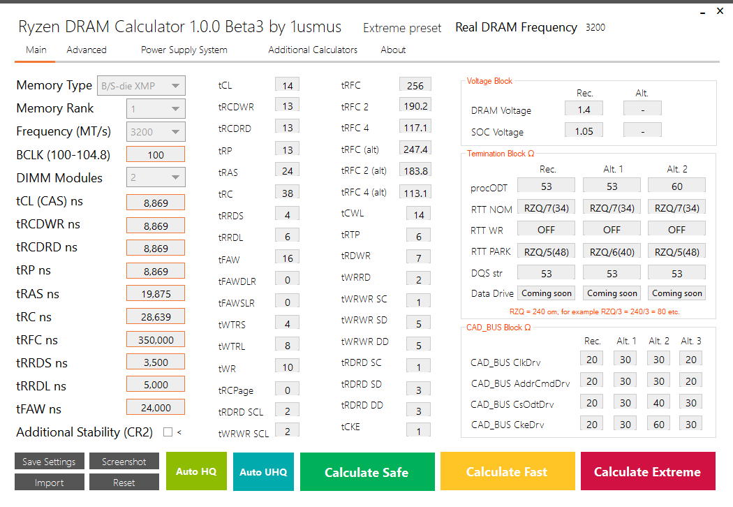

Ich werde demnächst mit nem aktuellen Bios, die Extreme Timings für 3200CL14 vom Ryzen DRAM Calculator ausprobieren, wird denke mal mehr bringen als 3333mhz oder 3466mhz zum laufen zu bekommen. Hatte kurz mal 3466CL14 mit guten Timings am laufen, aber auch auffällig viele BSOD in der Zeit gehabt. :lol:

Ja, in der Tat war ich seht froh, dass es so gut funktioniert hat nach all dem was man lesen konnte über Schwierigkeiten bei RAM, Ryzen und den neuen Boards. Mir ist klar das ich da noch kein Optimum eingestellt habe, aber mir ging es immer um Stabilität, Effizienz und Lautstärke. Solange ich also mit InGame-Qualität, FPS und Performance zufrieden bin, sehe ich keine Notwendigkeit die Hardware komplett auszureizen. Den tRC werde ich mir aber trotzdem nochmal ansehen. Danke für die Anregungungen Baal Netbeck & Qonqueror.
