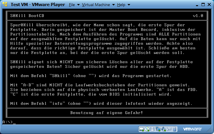

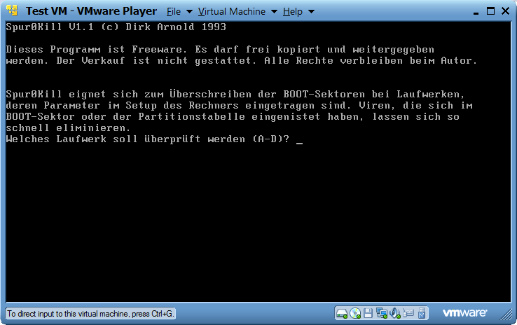

Ich vermute mal, dass irgendwie der MBR auf der Samsung durch die fehlerhafte Formatierung und den Reset (oder konntest du den Rechner noch herunterfahren?) zerschossen wurde. Windows verschluckt sich gerne mal an einem defekten MBR.
Sollte es daran liegen, müssen wir den defekten MBR löschen. Das kann man z.B. über eine DOS Boot-CD mit dem Programm Spur0Kill tun. Hier mein S0Kill-BootCD-Image: klick!
Danach sollte das Hochfahren mit angeschlossener Samsung wieder funktionieren. Wenn es funktioniert mach bitte umgehend einen Screenshot von den Smart-Werte der Samsung Festplatte (Du kannst das Bild über die Forensoftware direkt auf den Server von Computerbase hochladen. Du musst keinen externen Server verwenden).

Es lag tatsächlich mehr oder weniger an nem defekten MBR. Habe wie von dir beschrieben diese gelöscht.
Dann (es war weiterhin NUR die SAMSUNG angeschlossen) die Win7 INstallation nochmal gestartet. Diesmal alles super, kam weiter bis zur Ansicht wo ich eine Festplatte für die INstallation auswählen kann.

So. Habe bei beiden Platte nochmal mit S0kill den MBR gekillt.
Dann NUR die SEAGATE angeschlossen und im IDE-Mode Windows 7 installiert. Hat alles einwandfrei funktioniert.
