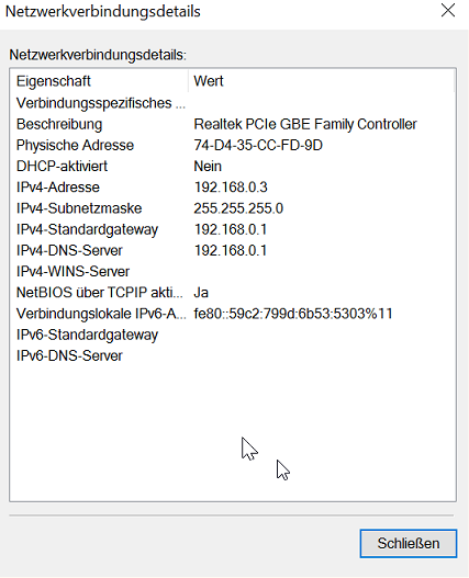

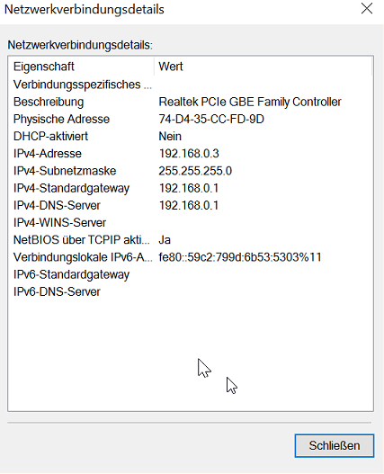

Ja, also ein PowerLAN Adapter hängt natürlich am Connectbox. Dies ist praktisch die Master-PowerLan. Der zweite ist wie gesagt im Kinderzimmer. Für den PC sieht es wie eine ganz normale LAN-Verbindung aus.
PC1 hat 192.168.0.2 (hängt noch ein Switch dazwischen.)
PC2 hat 192.168.0.3 (hängt direkt per Kabel an dem PowerLan Adapter und der MasterAdapter am CB per Kabel im Wohzimmer)

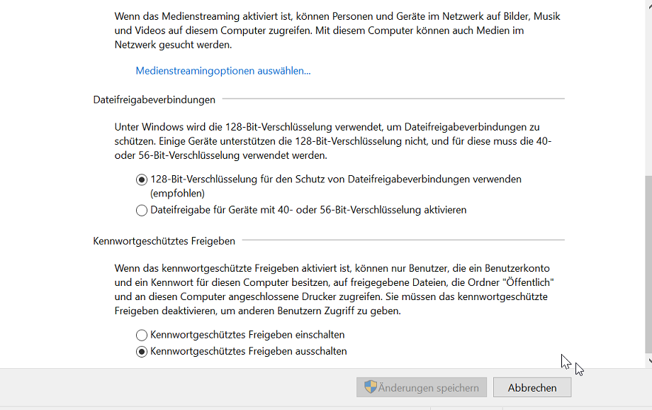

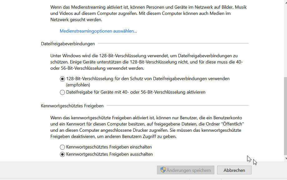

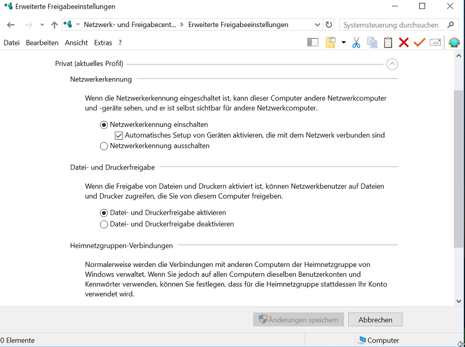

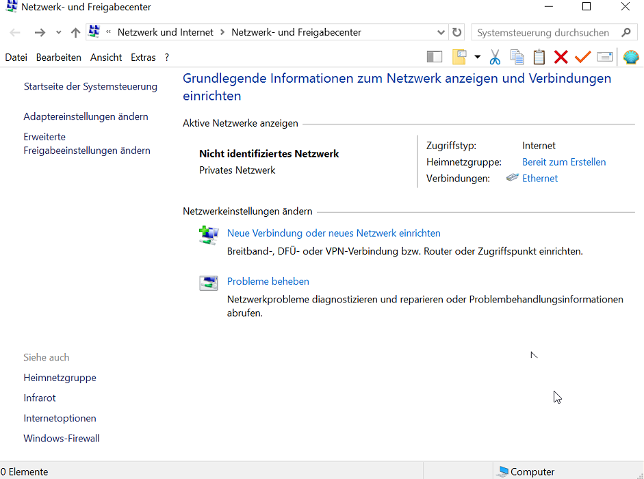

Ich poste mal die aktuellen Einstellungen:
