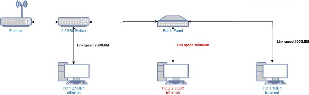

Ich habe einen PC (PC 1) mit 2,5gbit ethernet an einen 2,5gbit switch.
Der switch geht an ein patch panel, von dort geht es an einen weiteren PC (PC 2) mit 2,5gbit ethernet.
An diesem patch panel sind weiter PC's (1gbit ethernet) angeschlossen.
PC1 zeigt link speed 2500Mbps an, pc2 jedoch nur 1000Mbps.
Wenn ich PC 2 jedoch auch direct an the switch stecke, zeigt es auch 2500Mbps an. Das einzige das dazwischen liegt ist das patch panel mit weiteren 1000Mbps Geräten.
Was stimmt da nicht? Wieso zeigt PC 2 nur 1000Mbit als link speed an? Was mache ich falsch?
Wie ist denn das Patch Panel mit dem 2.5Gb Switch verbunden? Sicher dass das ein passives Patch Panel ist und nicht etwa ein 1Gb Switch?

Da fehlt mindestens ein Patchpanel oder zwei Dose in der Zeichnung. Wahrscheinlich auch ein Kabel (oder ist der Switch wirklich nur mit einem Kabel mt dem Patchhpanel verbunden?)
Welche Kabel in welcher Länge sind verlegt?

Ja, ist ein passives Patch Panel. Der Switch (1. Stock) ist über eine Dose per CAT8 Kabel in der Wand mit dem Patch Panel (Keller) verbunden. Alles wurde vom Elektriker gelegt und geprüft.
Du brauchst zwischen Switch und Patchpanel für jeden Anschluss ein Kabel

Hört sich erstmal so an als hättest Du zwei Switche (das vermeindliche Patchpanel) und der zweite Switch kann nur 1gbit
Tausch mal PC 1 und PC 2. Wandert der Fehler mit dem PC liegt es an PC 2. Ist jedoch dann PC 1 nur noch mit 1000 Mbit im Sync liegt es an der Verkabelung

Wie hier schon erwähnt wurde: Ein Patch Panel ist nur die "Verlängerung" des Kabels zum Switch.
Für jeden Port am Patch Feld muss ein eigenes Verlegerkabel zum Switch gehen.
Wenn da wirklich nur 1 Kabel vom Switch weggeht hast du am Patchfeld auch nur 1 Port wo man ein Patch Kabel dranhängt und eine Verbindung bekommt.
Beispiel:
Du hast einen 24-post Switch.
Direkt daneben ein 24 port Patch Panel.
Von diesem Patch Panel gehen 24 Verlegekabel zu einem weiteren 24-port Patch Feld.
An dieses zweite Patch Feld sollen jetzt Geräte angeschlossen werden (die ja Verbindung zum Switch haben sollen).
Wenn du also zB 3 Geräte per kurzem Patch Kabel ans Patch Feld ansteckst, zB in die Buchsen #8, #12 und #20, dann müssen am ersten Patch Feld (neben dem Switch) ebenfalls die Buchsen #8, #12 und #20 an den Switch per kurzem Patch Kabel angeschlossen werden.
Das nennt man aufpatchen.
Der Vorteil: Du verlegst einmal(!) massig gscheite Verlegekabel zwischen den Patch Feldern.
Und je nachdem wieviele Geräte du jetzt wirklich hast, patcht du diese auf.
So brauchst du für dieses Beispiel nicht 2x24 kurze Patch Kabel, sondern nur 2x3.
Die Patch Kabel kann man später auch leichter austauschen, wohingegen das Verlegekabel bleibt wo es ist.
Folglich legt man sich grundlegend gute Infrastruktur, die man hoffentlich Jahrzehnte nichtmehr anfassen muss.
Und die Endpunkte kann man schnell und einfach tauschen, um zB tehnologisch aufzurüsten, wenn es Geräte gibt, die über vorhandene Leitungen mehr speed schaffen, wie hier zB das Upgrade von 1Gbit/s auf 2,5 oder gar 5 oder 10 GBit/s.
