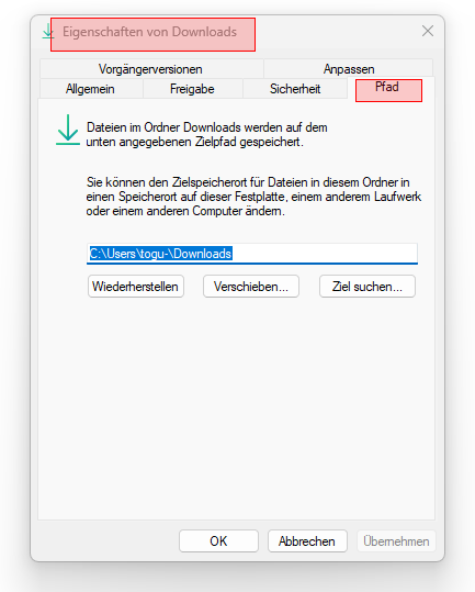

So geht nichts auf C wenn du das geändert hast.

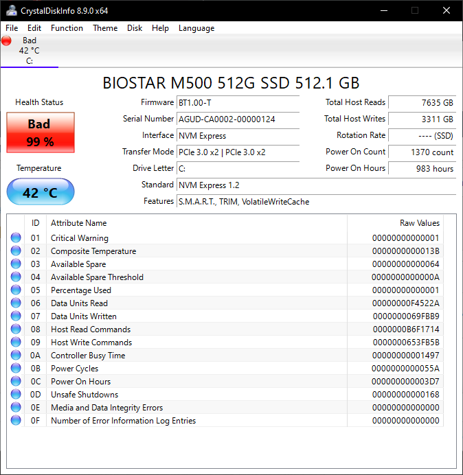

Willkommen im CB Forum. Die wenigsten hier werden Dein System kennen, deshalb bitte immer Details zur HW liefern. 59% von was? Kapazitaet, Lebenserwartung? Nenn mal das Modell und die Groesse der SSD. @coasterblog hat bereits auf die Aenderung des Downloadverzeichnis geantwortet. Ein Screenshot von Crystaldisk waere hilfreich um die S.M.A.R.T. Werte der SSD beurteilen zu koennen.

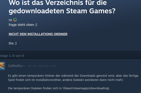

Bei Steam z.B. gibt es eigene Verzeichnisse. Da kann man beim Installieren von Steam auch etwas eingreifen. Direkt auf eine andere Platte.

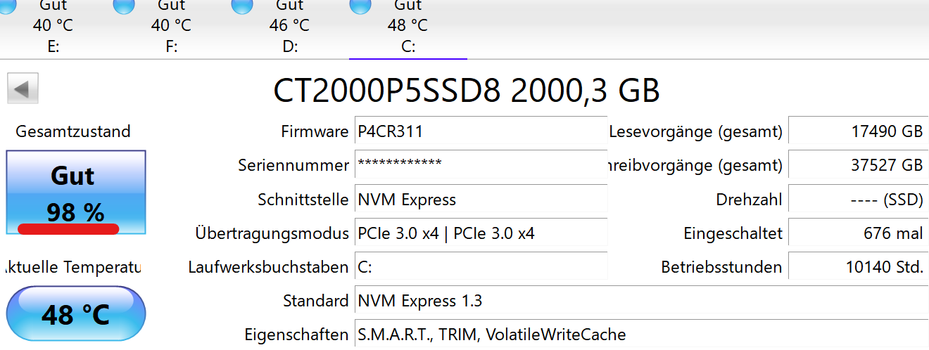

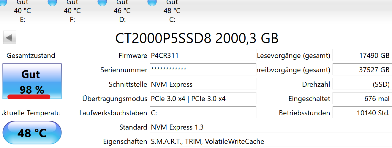

uhm... diese 59%... standen die da, wo bei meinem Screenshot die rot unterstrichenen 98% Gesamtzustand stehen?
Falls ja: Ich will ehrlich sein, ich kann selber nicht genau einschätzen, wie diesen Angabe exakt erstellt wird, wie sie arbeitet und wie akkurat sie ist. Ich vermute aber mal, dass falls dort 59% stehen sollten, da bestimmt nicht mehr "Gut" oder die nächstbeste Einschätzung bei steht und dass das "schon irgendeinen fundierten Grund" hat. hüstel (das schlimmste was ich da bisher je mit eigenen Augen gesehen habe, war 89% bei meinen ollen Samsun 830er Sata SSD von irgendwas um 2012 nach etwa 10 Jahren Einsatz)
Daher würde ich vorschlagen, dass du sehr schnell die wichtigen Daten sicherst und so bald wie möglich (im Laufe der Woche, Morgen, jetzt, vorhin ...?) Ersatz für die SSD beschaffst.

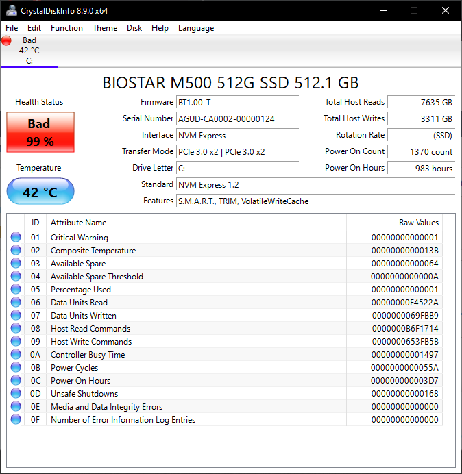

Kannst du vergessen. Das ist nur ein Counter der abläuft, wenn der Hersteller gesagt hat, meine SSD kann X TB Daten schreiben (TBW abgekürzt), danach sind die Speicher theoretisch verbraucht. Und dann nähert sich der Counter halt irgendwann theoretisch 0%. Meine 850 EVO hat 300 TBW (also 300.000 GB Schreiben), verbraucht sind jetzt bei mir 19,5 TB.
Hier sieht mans schön.
Bei Wert 04 steht die 1%, die der Hersteller von der 100% Lebenserwartung abzieht.
Trotzdem ist die Platte anscheinend Schrott, wegen der Critical Warnung.
Eine Platte kann dir 5 Sekunden nach dem Auspacken Schrott gehen, oder 20.000 Stunden halten und dann plötzlich tot sein, die Prozente sind nutzlos.
Wenn wir hier von den Prozenten von CDI reden, sind die 59% absolut ohne Aussagekraft.

Bitte poste hier zuerst einen Screenshot von CrystalDisk Info, oft kommen an unerwarteten Stellen plötzlich mögliche Gründe ans Licht.

Weil auf der SSD trotzdem Daten geschrieben werden. Das Betriebssystem arbeitet immer und das ist ganz normale Nutzung des Datenträgers. Der Wert selbst ist, wie @Smily in Beitrag #6, recht nebensächlich und eine eher wenig hilfreiche Angabe des Herstellers. SSDs halten sehr viel länger, als offiziell angegeben -> https://www.heise.de/news/SSD-Langzeittest-beendet-Exitus-bei-9-1-Petabyte-3755009.html
Reaktionen: AB´solut SiD und coasterblog
Also zuerst sind 59% positiv zu sehen. Die hat immer noch mehr als die Hälfte der vom Hersteller als Garantie-Ende vorgesehene Schreibzyklen vor sich. Da die Hersteller eher sehr vorsichtig sind, kann die SSD weit über die 0% weiterleben. Generell brauchst Du Dir erst mal keine Sorgen machen aber trotzdem immer an Datensicherung denken!
