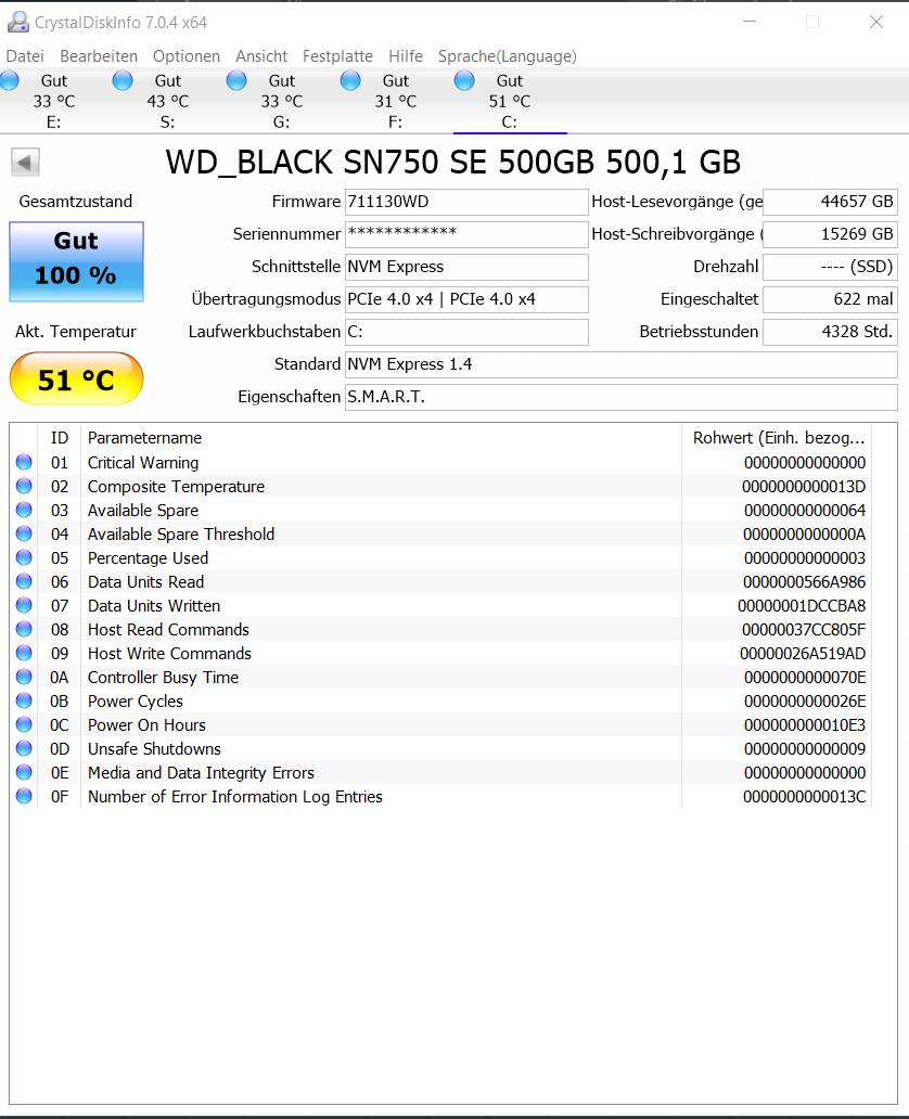

ich habe seit ca. 1,5 Jahren das erste mal eine NVME SSD und diese wird zu heiss laut Crystal Disk. mit meinen standard SSDs hatte ich damals solche probleme nicht. ich habe es auch erst bemerkt als ich CRYSTAL DISK gestartet habe da Windows zwar noch reagierte aber nur beim Fensterwechsel und Task Manager auch nicht mehr aufkam und ich den rechner hart ausschalten musste... dann wartete ich kurz 2-3 minuten und dann lief es wieder. ich vermute überhitzung? heute passierte es zum 2. Mal und die Temperatur war bei ca. 59 °C, evtl. war auch Diablo 4 die ursache ;).
Ich habe sie unter meiner GTX 1070 damals verbaut gehabt auf meinem Asus PRIME Z690-P
Crystal Disk zeigt dies:
denkt ihr es liegt an der Überhitzung? ich habe es das letzte Jahr nicht bemerkt im Sommer, allerdings habe ich auch kein Crystal Disk eingeschalten gehabt.
Die Lüfter laufen ohne Probleme des gehäuses, der CPU und der GPU :/
ich habe derzeit keine ahnung woran das liegen könnte?
hat jemand ideen?
lieben dank!
danke dir! ahhhh ok, war etwas in panik weil Crystal Disk bei 59°C knallrot war :D

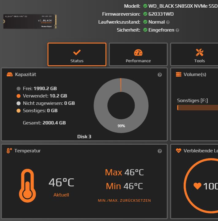

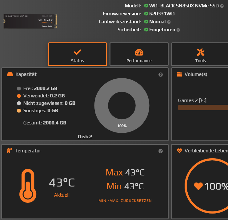

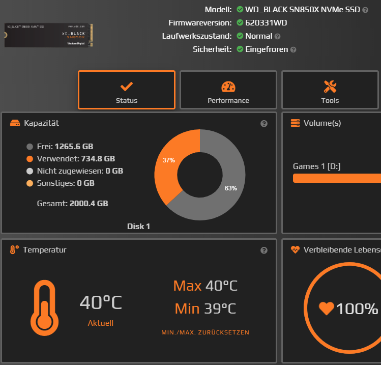

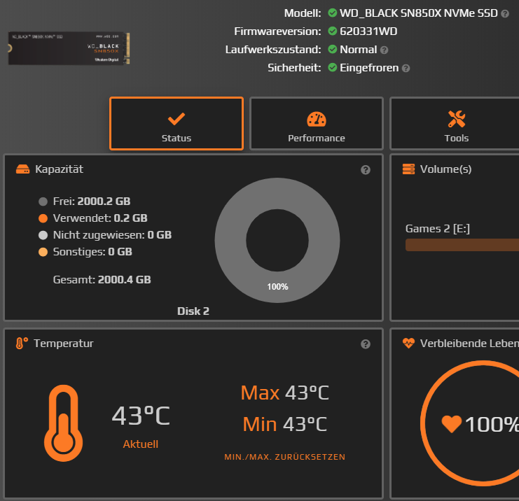

habe zwei WD_Black SN850X im Dimm.2 Adapter laufen und die kommen gerade so auf max 43 Grad mit ein wenig Luft gekühlt - auch bei hochsommerlichen Temperaturen im Zimmer (32 Grad!!).

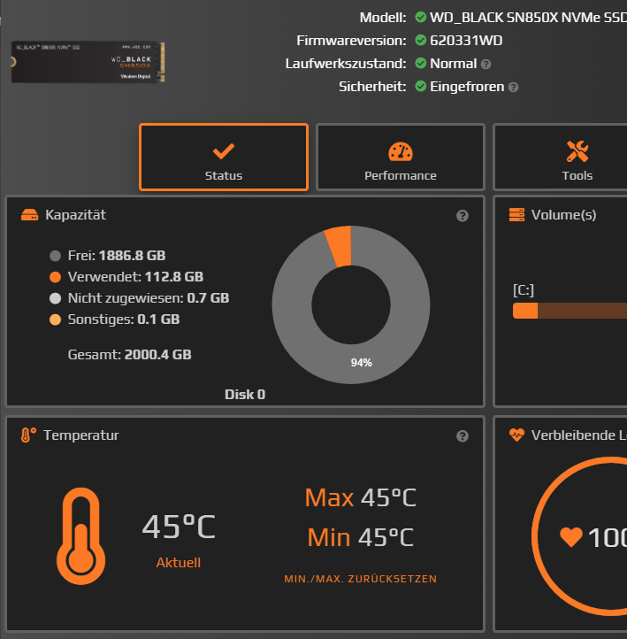

die beiden anderen WD_Black SN850X werden jeweils durch eine Abdeckung (Kühler) vom Mainboard gekühlt und die sind gleich ein paar Grad wärmer...
Die von mir verbauten WD_Black dürfen laut WD 92 Grad "warm" werden.
Also nichts ungewöhnliches, das die Dinger warm werden.

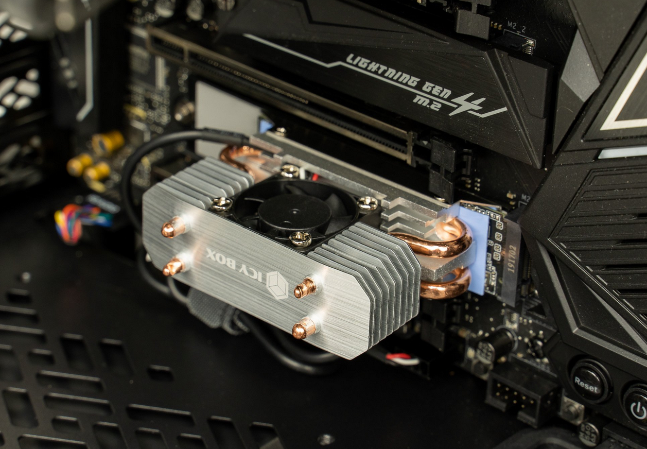

Wenn man die Möglichkeit hat und aktuell keinen guten Kühler hat (es gibt auch Mainboards wo die NVME hinter einer Verkleidung verschwindet, die NICHT als Kühlung fungiert) kann man ja nachträglich einen NVME Kühler verbauen. Gibt da sehr viele Anbieter die recht günstig aber gut sind. Falls viel Platz sein sollte, gibt es sogar Modelle mit Lüfter drauf 😁

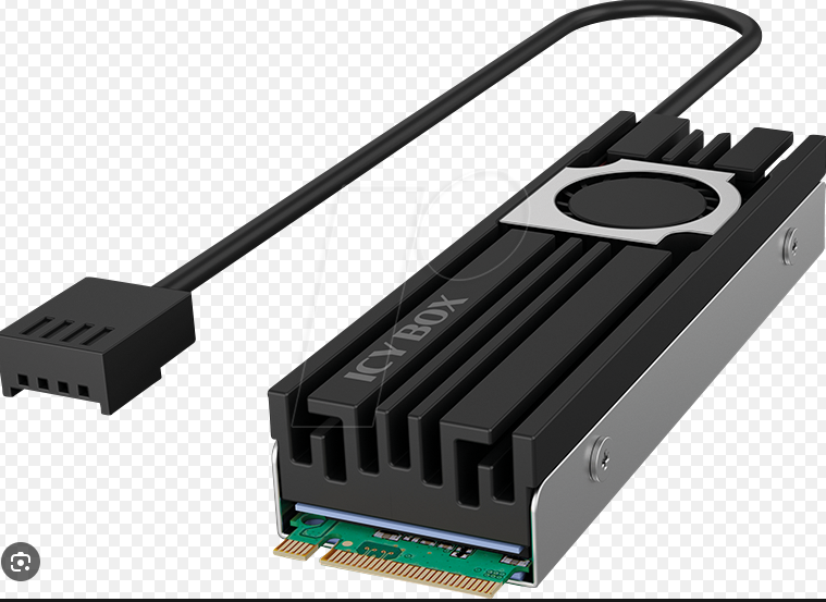

Eine Möglichkeit wäre noch über U.2 Adapter die NVMe in ein 2.5Zoll Gehäuse mit Kühlrippen zu bauen.
Dann ist man flexibel und kann das 2.5 Zoll Gehäuse irgendwo in den Luftstrom einbauen.

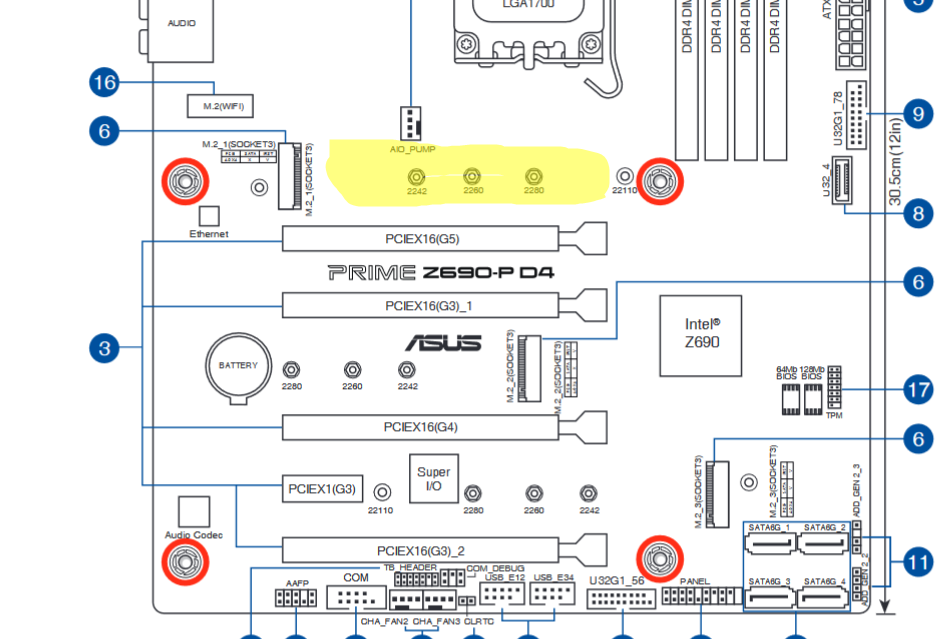

Wie kann die "unter" der Grafikkarte sein, wenn dein gelb markierter Slot darüber liegt?
Warum benutzt du nicht das Kühlblech von deinem Mainboard?
