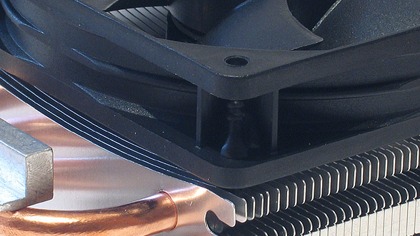

Geliefert wird der Xigmatek HDT-S1283 in Einzelteilen in einer knappen, schick gestalteten Retail-Kartonage. Er will vom Käufer noch zusammengefügt werden. Nebst Kühlkörper und 120-mm-PWM-Lüfter finden wir die mehrsprachige, Schemata-unterstützte Produktanleitung sowie das obligatorische Montagematerial. Ein Tütchen Silikon-Wärmeleitpaste, ein 3-Pin-auf-4-Pin-Stromadapter sowie ein Luftleitspoiler zur Zusatzkühlung sind ebenfalls mit von der Partie.
