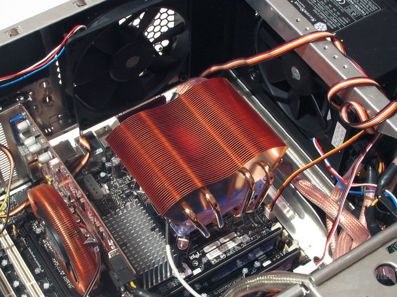

Schicke Optik – keine Platzprobleme im eingebauten System
Eine überarbeitete Rückplatte ist also absolut Pflicht, wenngleich unser Problem von Mainboard zu Mainboard variieren kann. Und wo wir bereits beim Ausbessern sind: Das Fehlen einer Montageanleitung, möglichst bebildert, ist bei einem Retail-Prozessorkühler der gehobenen Preisklasse einfach nicht akzeptabel.
