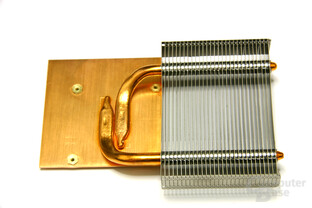

Asus verbaut auf der Multi-GPU-Karte ein großes Dual-Slot-Kühlsystem, das die gesamte Vorderseite belegt. Es besteht aus zwei Kupferkühlplatten, die die beiden RV670-GPUs und die Spannungswandler bedecken. Zwei Heatpipes pro Rechenkern sind mit einer Kühleinheit bestehend aus mehreren Aluminiumlamellen verbunden. Auf den Lamellen sind zwei flache, 70 mm messende Axiallüfter montiert, die bei uns im Betrieb allerdings nicht im Ansatz überzeugen konnten (mehr dazu im Abschnitt Lautstärke). Interessanterweise verzichtet Asus bei der Radeon HD 3850 X2 auf eine Kühlung des PCIe-Switch, durch den die beiden GPUs miteinander kommunizieren können. Auf dem Referenzdesign der Radeon HD 3870 X2 wurde der Switch von einem Kühlkörper auf niedrigeren Temperaturen gehalten.
Ein Großteil des Kühlsystems wird durch eine schwarze Ummantelung verdeckt, die aber wahrscheinlich mehr für die Optik als zur Effizienzverbesserung gedacht ist. Die beiden Lüfter saugen die kühle Luft aus dem Gehäuse an, pusten diese über die Alulamellen, die somit an Temperatur verlieren, und anschließend wird die erhitze Luft – im wahrsten Sinne des Wortes – in alle Richtungen verstreut. Eine einheitliche Richtung gibt es nicht, da die Luft nicht nur durch die Öffnungen aus dem Slotblech, sondern ebenso wieder ins Gehäuse entweichen kann.
