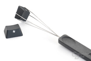

Praktisches Werkzeug zum Tauschen oder Reinigen der Tasten

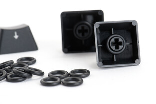

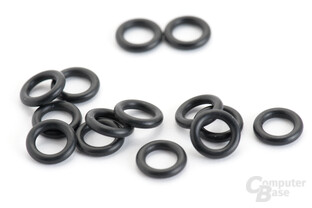

Dichtungsringe mit 5,1 mm Innendurchmesser und 1,6 mm Schnurdicke
Günstige Nachrüstung senkt das Tippgeräusch der Filco deutlich
Aus akustischer Sicht zählen mechanische Tastaturen speziell in dichter besiedelter Büroumgebung zu den Störenfrieden. Auch wenn geübte Schreiber den tiefen Tastenanschlag selten ausreizen müssen und damit das markante „Tock“-Geräusch erheblich minimieren können, lässt sich ein gewisser Lärmpegel kaum unterbinden. Als Anhaltspunkt: Aus kurzem Zehn-Zentimeter-Abstand verursacht das moderat intensive Tippen auf der Majestouch Ninja einen Schalldruckpegel von etwa 70 dB(A) (Leertaste bis zu 74 dB(A)). Dieser Wert liegt etwa drei bis vier Dezibel über der Emission einer unter gleichen Bedingungen getesteten, ebenfalls mit roten MX-Schaltern ausgestatteten Qpad MK-50 und unterstreicht den subjektiven Eindruck, dass die Anschlaglautstärke der Filco-Peripherie bei knackig-dumpfem Charakter vergleichsweise hoch ausfällt.
Wer sich daran stört, kann den Lärmpegel in Eigenregie mit günstigen Methoden um etwa zehn Dezibel senken, indem er nachträglich die Stempel der Tastenkappen mit passenden Gummiringen ausstattet. Hierzu eignen sich nur wenige Cent teure O-Ringe aus der Dichtungstechnik.
