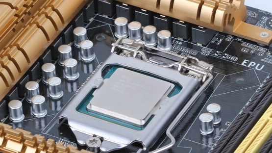

Um diese Frage zu beantworten, haben wir uns zur Vorstellung der neuen Plattform am 1. Juni 2013 Intels schnellste Desktop-CPU, den Core i7-4770K, geschnappt. Wir lassen die neue integrierte Grafik gegen den schnellsten Ivy-Bridge-Vertreter der letzten Generation und gegen AMDs Trinity-Flaggschiff antreten, das bis jetzt die mit Abstand beste GPU-Leistung bei einer APU vorweisen kann.
Bildvergleich: Intel „Haswell“ mit vier Kernen und GT2-Grafik (links) ⇔ Intel „Ivy Bridge“ mit vier Kernen und GT2-Grafik (links)
