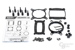

Installationszubehör der NZXT Kraken X60

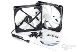

Serienlüfter im 140-mm-Format, Software-CD und Befestigungsschrauben

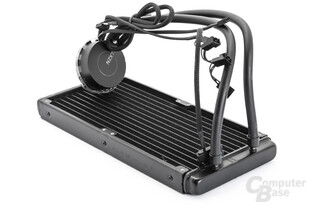

Die Kraken ist aufgrund des Aluminium-Radiators vergleichsweise leicht
Im Lieferumfang der Kraken X60 befindet sich neben dem vorkonfigurierten Kühlkreislaufsystem bestehend aus Radiator, Verschlauchung, Kühlmittel und CPU-Kühler inklusive Pumpe auch geeignetes Montagematerial für alle aktuellen AMD- und Intel-Desktop-Plattformen. Zwei PWM-fähige 140-mm-Lüfter, eine CD mit der Kraken-Konfigurations- und Überwachungssoftware sowie eine bebilderte Installationsanleitung runden die Beigaben ab. Ein Vorrat an Wärmeleitpaste wird nicht mitgeliefert. Dafür ist eine Portion des essentiellen Kontaktmediums für den Ersteinsatz bereits ab Werk am Kühlerboden aufgetragen.

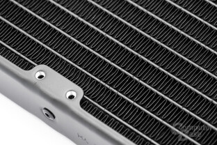

Überwiegend saubere Lamellierung – sehr engmaschige Gestaltung

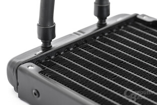

Fixe Anschluss-Gestaltung für die Kühlmittelschläuche

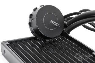

Die Kühlkombination stammt aus dem OEM-Hause Asetek
Qualitativ präsentiert sich der 27 mm dünne Leichtmetallradiator, abgesehen von wenigen, kaum vermeidbaren Fehlstellen in der Lamellenanordnung, ansprechend. Sowohl die Kapillaren als auch die Lamellenstruktur sind aus Aluminium gefertigt, sodass der Wärmetauscher ein entsprechend geringes Gewicht auf die Waage bringt. Die Lamellierung ist vergleichsweise engmaschig gestaltet, die Lackierung ist sauber und die Gewinde für die Lüfter in Verbindung mit den beigelegten Schrauben sind passgenau. Der Radiator besitzt keine Möglichkeit zur Öffnung des Kreislaufes. Die sehr flexible Gummiverschlauchung mit 8 mm Innendurchmesser ist fix und kann nicht ohne Weiteres geöffnet werden. Mit etwa 33 cm fällt die Schlauchlänge moderat aus.

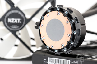

Kupferne Kontaktfläche zur CPU mit typischer Polierung

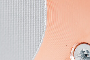

Nahaufnahme der kupfernen Bodenplatte mit Wärmeleitpaste

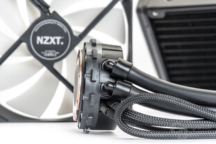

Blick auf die Anschlüsse und Kabel der von Asetek stammenden Kühlung
Herzstück der Kraken X60 ist die aktuelle Asetek-Version der kombinierten Pumpen- und Kühleinheit für den Prozessor. In einem 31 mm flachen Kunststoffgehäuse verbergen sich nicht nur der mechanische Antrieb für das kühlende Nass und die mikrostrukturierte CPU-Kontaktfläche, sondern auch eine konfigurierbare Steuereinheit für die angeschlossenen Lüfter sowie eine farblich justierbare LED-Beleuchtung. Die Pumpe arbeitet bei 12 Volt mit etwa 2.900 U/min und geht dabei akustisch dezent zu Werke.

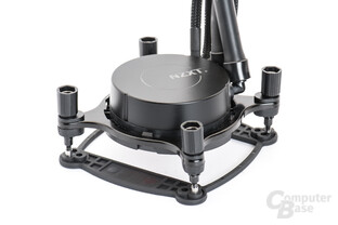

NZXT CPU-Kühler mit Intel-Montagekit

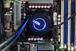

Kraken X60 im eingebauten Zustand mit blauer Beleuchtung
PWM-Lüfterbetrieb via SATA-Stromversorgung, interner USB zur Kommunikation
Die Pumpeneinheit verfügt über einen separaten 3-Pin-Anschluss zur direkten Strom- und Signalversorgung, der auch eine unabhängige Steuerung der Pumpengeschwindigkeit per Hard- oder Software ermöglicht. Darüber hinaus wird die Kommunikation mit der installierten Kraken-Steuersoftware über einen internen USB-Anschluss realisiert. Bis zu vier Lüfter können schließlich über einen in Reihe geschalteten Anschlussbaum gespeist werden, wobei lediglich die Pulsweitenmodulation des ersten Lüfters kommuniziert wird. Die Stromversorgung geschieht direkt über das Netzteil mit Hilfe eines 15-pol-SATA-Anschlusses.
