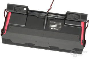

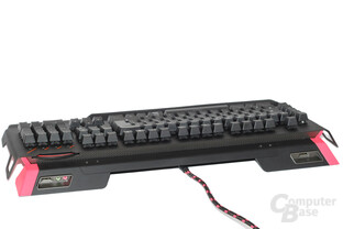

Durch den Rennwagen-Look mit angedeuteten Kotflügeln sowie dem „Diffusor“, welcher die I/O-Ports beherbergt, nimmt die Tastatur jedoch deutlich mehr Platz auf dem Schreibtisch ein als sonst üblich. Die aufgrund der rechtsseitig angebrachten Zusatztasten ohnehin gewachsene Breite steigt auf ganz neue Dimensionen an und verhindert, die Tastatur gewohnt dicht an Monitor oder Maushand zu rücken.
Rückseite mit I/O-Panel in „Diffusoren“ (Überstand: 4 cm)

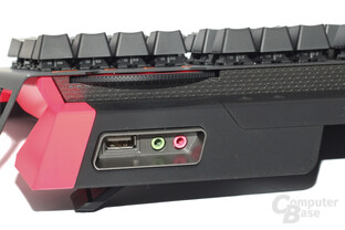

Schlecht erreichbar und für dicke Kabel ungeeignet: I/O-Panel

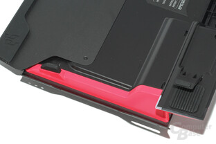

Aufstellfüße
Aufstellfüße

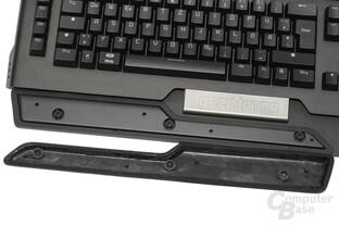

Demontage der Handballenauflage

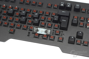

Wie Corsair hat sich EpicGear für eine freistehende Montage der MX-Schalter entschieden, die nicht von einem Gehäuse umschlossen werden. Die Metallplatte, auf welcher die Switches in dieser Preisklasse fixiert werden („plate mounted“-Verfahren), dient daher gleichzeitig als Oberseite des Chassis. Dies erleichtert die Reinigung, gewährleistet eine edle Anmutung und verbessert prinzipiell die Resistenz gegenüber Verschmutzungen. Durch die gewählte Oberflächenbeschichtung sowie den haptisch angenehmen Textilüberzug der Handballenauflage wird dieser Vorteil jedoch nicht perfekt umgesetzt, sodass die Dezimator in diesem Punkt nur etwas überdurchschnittlich abschneidet. Das Design der Handballenauflage, welches zwischen dem Auflageteil, dem Chassis sowie dem DeziMator-Logo Lücken erzeugt, erschwert überdies die Reinigung.

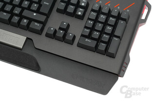

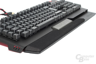

Handballenauflage mit Textiloberfläche

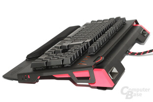

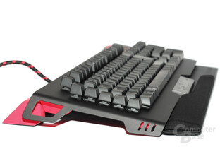

Tastenanstieg von 9°
Im Testbetrieb zu steil: Angestellter Tastenanstieg von 13°

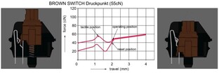

Cherry MX „Brown“ (Funktionsskizze: Lethal Squirrel, Diagramm: Cherry)

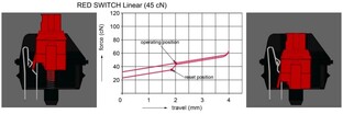

Cherry MX „Red“ (Funktionsskizze: Lethal Squirrel, Diagramm: Cherry)
Typisch für die MX-Schalter im Allgemeinen ist der vier Millimeter lange Federweg, dessen Signalpunkt bei zwei Millimetern Wegstrecke erreicht wird. Bei den Varianten „Black“ und „Red“ ist diese Stelle, welche bei 60 respektive 45 Gramm Kraftaufwand erreicht wird, durch den linear ansteigenden Widerstand nicht markiert. Diese Eigenschaft wohnt unter anderem den „taktilen“ braunen und blauen „Farbvarianten“ inne.
Das Design der Dezimator erfordert zahlreiche Kompromisse bei der Nutzbarkeit, die vorrangig im Bereich der Handballenauflage zu suchen sind. Diese lässt sich nur störrisch montieren und hebt den Ballen komplett an, indem sie eine hochstehende, nur sanft angestellte Ebene zur Verfügung stellt, welche mit der jeweiligen Unterlage nicht fließend abschließt. Das Konzept konnte schon bei der CM Storm Mech nur mit Einschränkungen überzeugen, weil aufgrund der geringen Tiefe die Position der Hand vorgegeben wird oder diese nicht vollständig aufliegt. Die herkömmliche Lösung in voller Tastaturbreite ist in unsere Augen daher die bessere, weil universeller einsetzbare und bequemere, Lösung, die auch Pfeiltasten-Spielern zur Verfügung steht.
Ebenfalls mit der Nutzbarkeit interferiert das Design bei der Größe des Chassis. Die angedeuteten „Radkästen“ sowie „Diffusoren“ verhindern bei mittelgroßen Menschen, die Tastatur dicht an Maus und Monitor respektive dessen Standfuß zu positionieren. Den I/O-Ports wird ihre eingerückte Position zum Verhängnis. Sie sind nicht einsehbar und durch den Versatz nach hinten unbequem zu erreichen. Darüber hinaus lassen sich dicke Stecker sowie fülligere USB-Sticks nicht anschließen. Der tatsächliche Nutzwert fällt daher trotz separater Datenleitung nicht sonderlich hoch aus.

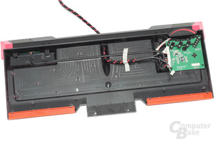

Leeres Gehäuse mit Datenleitungen zu den I/O-Ports

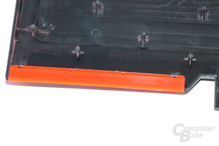

Plexiglas für Unterboden-Beleuchtung
„Plate mounted“ Cherry MX „Brown“
