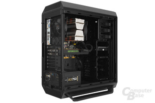

Vor dem Hinlegen des Gehäuses sind die Standfüße laut be quiet! abzunehmen, da sonst Gefahr besteht, den Kunststoff zu beschädigen. Erst danach kann es los gehen.
Hauptplatine, Netzteil und Grafikkarte sind schnell eingesetzt und fest verschraubt. Beim Hindurchführen der nötigen Kabel bleiben die Gummimanschetten an Ort und Stelle und verdecken die Kabel gut.
Zu Letzt müssen die Festplatten verbaut werden. Diese sind mit den beiliegenden Silikonschienen zu verschrauben und im Anschluss in den Festplattenkäfig zu setzen. Um einen sicheren Halt zu garantieren, wird ein Riegel durch die Schiene geschoben, der ein Herausrutschen der Festplatte verhindert.
Von den 5,25"-Schnellverschlüssen ist nicht viel zu halten. Sie halten entsprechende Laufwerke zwar, hinterlassen aber keinen verlässlichen Eindruck. be quiet! selbst gesteht in der Gebrauchsanweisung ein, dass sich Schrauben besser zur Montage eignen.

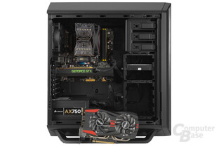

be quiet! Silent Base 800 – Testsystem seitlich

Ist die Nvidia GTX 650 Ti Boost mit dem Radiallüfter eingebaut, erreicht der Prozessor eine Temperatur von 42 °C während der 12 Volt- beziehungsweise 50 °C während der 5-Volt-Messung. Die Grafikkarte selbst wird 60 °C beziehungsweise 71 °C warm.
Kommt stattdessen die Asus GTX 760 DirectCU II OC mit ihren zwei Axiallüftern zum Einsatz, so klettert die CPU-Temperatur auf 56 °C im 12-Volt- beziehungsweise 69 °C im 5-Volt-Betrieb. Die Grafikkarte selbst erreicht 62 °C beziehungsweise 81 °C.
Die Mainboad- und Festplattentemperaturen fallen mit maximal 38 °C und 23 °C zu Gunsten der Nvidia GTX 650 Ti Boost mit ihren Radiallüfter aus. Mit Axiallüftern an der Grafikkarte erreicht die Hauptplatine eine Temperatur von 42 °C, der Datenträger steigt auf 27 °C an.
Die Messergebnisse sprechen eine eindeutige Sprache: Im be quiet Silent Base 800 ist eine Grafikkarte mit Radiallüfter einer mit Axiallüftern vorzuziehen.
Zum Schluss sei angemerkt, dass durch das Entfernen der modularen Festplattenkäfige die Temperaturen besser ausfallen können. Der Test fand mit eingebauten Käfigen statt.
