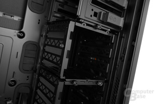

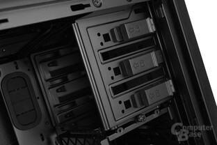

Für die drei 5,25"-Laufwerke bietet das Silent Base 800 ebenso viele Schnellverschlüsse, die leicht zu bedienen sind. Die zwei anknüpfenden Festplattenkäfige sind vollmodular und fassen zusammen sieben 3,5"-Festplatten. Jeder von ihnen kann auch eine 2,5"-SSD im Boden aufnehmen. Dann lässt sich der unterste Schacht jedoch nicht mehr für einen 3,5"-Datenträger nutzen.
Es besteht weiterhin die Möglichkeit, den oberen der beiden Festplattenkäfige im 5,25"-Schacht zu verbauen. Als Konsequenz lassen sich keine 5,25"-Laufwerke mehr einsetzen.
be quiet! Silent Base 800 – 5,25"-Schnellverschlüsse
be quiet! Silent Base 800 – Oberer Festplattenkäfig ausgebaut
be quiet! Silent Base 800 – Unterer Festplattenkäfig ausgebaut
