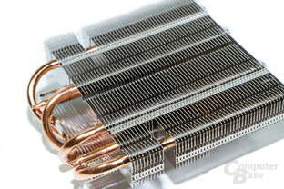

Der Aufbau des Kühlers ist deutlich einfacher gehalten als beim Dark Rock TF. Ein einzelner Kühlkörper mit 48 Kühlfinnen wird von vier 6-mm-Heatpipes durchzogen, die in die Kupferbasis münden. Bemerkenswert sind die niedrigen Abmessungen von 122 × 134 × 76 mm (mit Lüfter). Dafür werden allerdings Kompromisse bei der Kompatibilität eingegangen: der verbaute Arbeitsspeicher darf maximal 32 Millimeter hoch sein.
be quiet! Shadow Rock LP – Kühlkörper mit Löchern für Schraubendreher

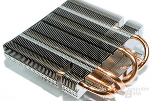

be quiet! Shadow Rock LP – Vier Heatpipes münden in den Kühlkörper
