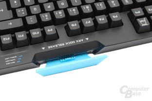

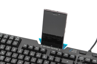

Die nötige Konsequenz bei der Umsetzung an und für sich guter Ideen lässt die G910 auch an anderer Stelle vermissen: Die Einbindung des Smartphones klingt vor allem auf dem Papier gut. Durch die Art der verwendeten Halterung bestimmt die Dicke des mobilen Begleiters zwangsläufig den Anstellwinkel, wobei ausschließlich das Hochformat nutzbar ist. Die zur Kommunikation mit der Tastatur erforderliche, kostenfreie Arx-App unterstützt überdies ausschließlich diese Ausrichtung. Dies hat zur Folge, dass bereits Smartphones mit Displaygrößen oberhalb von vier Zoll potentiell die Displayfläche des Monitors überdecken. Laden lassen sich im Betrieb nur Smartphones, deren Anschluss sich nicht am unteren Ende befindet – das Kabel ist dann aber zusätzlich im Weg. Um mehr als eine Spielerei für die Ausstattungsliste handelt es sich bei der App aufgrund der Einbindung sowie dem derzeitigen Zustand der Software somit nicht.
Nicht mit Windows Phone kompatibel: Die Arx-Software
Smartphones lassen sich bis zu einer Dicke von 12 mm nutzen

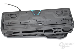

Große Rutschsicherungen und gut zu erreichende Hochstellfüße
