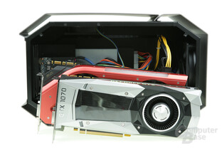

Dafür passen auch lange und breite Grafikkarten in das Gehäuse, aber nicht nach Belieben. Die Zotac GeForce GTX 1070/1080 AMP! Extreme ist mit 32 Zentimeter rund einen Zentimeter zu lang und die Gainward GeForce GTX 1070/1080 mit 13,5 cm etwa ein Zentimeter zu hoch.
So groß dürfen Grafikkarten maximal sein
maximal erlaubt
Länge 31,0 cm
Höhe 12,5 cm
Breite 3 Slot
Die aktuelle Nvidia Founders Edition passt problemlos
Auch die Radeon RX 480 ist kein Problem
Die große GeForce GTX 1080 von Gainward passt hingegen nicht

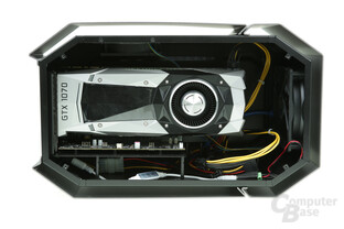

Der Einbau braucht einen Zusatzschritt
Der Einbau der Grafikkarte benötigt gegenüber einem Desktop-PC einen zusätzlichen Schritt. Zuerst muss das vordere Gitter mit vier Schrauben entfernt werden - so weit, so bekannt. Dasselbe gilt aber auch für die obere Abdeckung, die mit einer Schraube gesichert ist. Andernfalls kann man die Grafikkarte nicht an der Slotblende festschrauben. Außerdem sollte man den 3D-Beschleuniger zuerst mit den maximal Zwei-Acht-Pin-Stromsteckern verbinden und erst dann einbauen. Im Gehäuse ist es schnell zu eng.

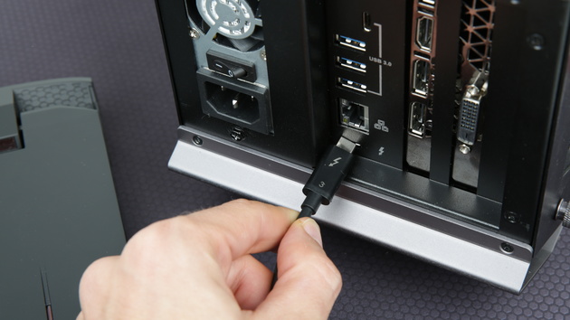

Daraufhin wird die Box noch über ein Kaltgerätekabel mit dem Strom und über das 50 Zentimeter lange USB-Type-C-Kabel mit einem Zuspieler mit Thunderbolt 3 verbunden. Der Anschluss liegt auf der Rückseite, das lässt das kurze Kabel effektiv schnell noch kürzer werden. Aber für mehr ist Thunderbolt 3 mit 40 Gbit/s nicht freigegeben.
Daraufhin muss nur noch das Notebook gestartet werden, die Box startet – sofern das Netzteil aktiv ist – automatisch. Der Thunderbolt-3-Anschluss ist Plug'n'Play-fähig, das An- und Abstecken der Box ist also problemlos im laufenden Betrieb möglich.

Die Devil Box kann auch eine 2,5 Zoll große SATA-III-SSD oder -HDD aufnehmen und stellt einen USB-3.0-Anschluss an der Vorderseite des Gehäuses und vier weitere an der Rückseite (davon einer Typ C) bereit. Zusammen mit einer RJ45-Buchse ist die Devil Box damit auch eine Dockingstation mit potentiell mehr Speicherplatz. Wird die Box mit dem Notebook verbunden, stehen am heimischen Arbeitsplatz auf Wunsch also nicht nur mehr Leistung sondern auch mehr Speicherplatz und kabelgebundene Eingabegeräte bereit. Kein Platz auf dem Notebook für die Spielesammlung? Dann finden sie eben auf einem internen Laufwerk in der Devil Box Platz.
