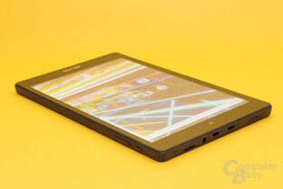

Darüber hinaus besitzt jeder der drei Testaspiranten einen Micro-USB-2.0-Anschluss und eine 3,5-mm-Klinkenbuchse. Das 80 Oxygen bietet zudem per HDMI-Anschluss die Möglichkeit, Inhalte auf einem externen Monitor oder TV-Gerät auszugeben.

80 Oxygene – das einzige Tablet mit HDMI-Anschluss im Test
