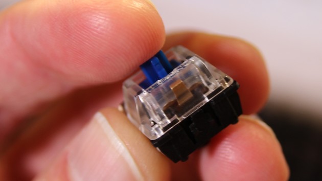

Infrarot ist für Tesoro die Zukunft
Herzstück der Tastatur sind Tesoros „Optical-Blue“-Taster, die Signale mit einem Infrarot-Sensor erfassen. Das Herunterdrücken des Stempels unterbricht dabei eine „Sensorschranke“, was eine Eingabe auslöst. Zu den Vorteilen der Technologie zählt das Unternehmen die geringere Verschleißanfälligkeit, da ein Signal nicht durch mechanischen Kontakt zweier Komponenten erzeugt wird; die Kontaktplatte mechanischer Taster wird so allenfalls zur Generierung von Klickgeräuschen sowie zum Erzeugen einer taktilen Charakteristik benötigt.
Aus dem gleichen Grund entfallen Störgeräusche oder -signale, die im Alterungsprozess auftreten können, schreibt das Unternehmen. Diese sind jedoch bei hochwertigen Tastern ein quasi kaum anzutreffendes, nur theoretisches Phänomen. Zudem entfällt durch die optische Erfassung die Notwendigkeit zum „Debouncing“ bei der Signalverarbeitung.
Mechanische Taster erzeugen beim Herunterdrücken im Millisekundenbereich mehrere Kontake, auch wenn nur ein Tastendruck erwünscht ist. Um ungewollten Mehrfachübertragungen vorzubeugen, wird der Zustand des Tasters bei der Verarbeitung in der Regel über einen kurzen Zeitraum beobachtet, um eine eindeutige Statusinformation zu gewinnen. Die Länge dieser Wartezeit ist abhängig von den verwendeten Tastern, Cherry gibt für MX-Taster etwa eine „Bounce Time“ von fünf Millisekunden an.
Signale können mit Tesoros optischen Tastern hingegen innerhalb von 0,1 ms erfasst werden. Die „verschleißfreie“ Technik soll zudem eine Lebensspanne von 100 Millionen Auslösungen erreichen. Derartige Verbesserungen sind allerdings längst ein Zahlenspiel mit bestenfalls minimalem praktischen Nutzen geworden.
Die Taster sind darüber hinaus Hot-Swap-fähig und können auf der Gram SE einfach abgezogen und ausgetauscht werden. Analog zur den Verträgen zwischen Corsair und Cherry hat sich Tesoro die von Kailh gefertigen Taster ein halbes Jahr lang semiexklusiv gesichert; die Technik wird in diesem Zeitraum ansonsten nur von einem noch nicht benannten Hersteller verwendet. Neu ist die Idee, Infrarottechnik zur Erfassung von Signalen zu verwenden, indes nicht. Entsprechende Tastaturen bietet A4 Tech unter dem Gaming-Label Bloody seit über einem Jahr an.
