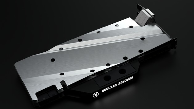

EKWB kündigt auf der Computex 2017 eine neue Produktlinie für Custom-Wasserkühlungen an. „Fluid Gaming“ setzt auf Aluminium-Komponenten anstelle von Kupfer, wodurch der Preis sinkt. Weil es alle Komponenten aus Alu gibt, soll Korrosion kein Problem darstellen und die Kühlleistung kaum unter teureren Kupfer-Bauteilen liegen.

Eine Beispielrechnung des Herstellers soll veranschaulichen, dass der Verlust an Kühlleistung bei einer Wasserkühlung aus Aluminium anstelle von Kupfer zwar messbar, aber nicht kritisch ist. Für das Test-Setup wurde nach Angaben von EKWB ein Core i7-6950X (Test) mit 10 Kernen bei 4,0 GHz mit Prime95 belastet sowie zwei übertaktete Titan X (Pascal) von Nvidia mit Furmark gefordert. Im Vergleich zur Kupfer-Wasserkühlung steigen die Chiptemperaturen einstellig an und bleiben mit etwas über 70°C auf der CPU und unter 50°C GPU-Temperatur im grünen Bereich. Das Test-Setup ist allerdings nicht mehr leise: Nach Herstellerangaben wurde ein 480mm-Radiator mit vier 1.600 U/min schnellen Lüftern eingesetzt.
Alles aus Aluminium
Für die Fluid-Gaming-Produktreihe werden sämtliche relevanten Bauteile neu aufgelegt: Der CPU-Kühler wird als Aluminium-Modell Supremacy AX angeboten und die neuen Alu-Radiatoren werden als AluStream anstelle von CoolStream (Radiatoren aus Kupfer) bezeichnet. Dazu kommen Aluminium-Fittings und neue GPU-Kühler, bei welchen neben dem Material auch die Struktur der Lamellen erneuert wurde. EK Water Blocks plant, die Aluminium-Wasserkühlungen auch als Kits zu verkaufen: Es werden Kombinationen zur CPU-Kühlung mit 120er- oder 240er-Radiator als A120 und A240 angeboten. Mit dem A240G steht zudem ein Kit zur Verfügung, das einen GPU-Fullcover-Kühlblock für Nvidia-Referenzkarten der Generation Pascal ab der GTX 1060 bis hin zur 1080 Ti/Titan X mit im Preis beinhaltet.
