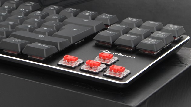

Sharkoon gelingt etwas Ungewöhnliches: Die PureWriter ist dank mechanischer „Schokoladentaster“ von Kailh kaum höher als die flachsten Tastaturen im Notebook-Stil. Eine uneingeschränkte Empfehlung erhält diese eigentlich überzeugende Kombination aber nicht.
Sharkoon PureWriter TKL im Test
Das absolute Alleinstellungsmerkmal der PureWriter ist die flache Bauweise. Die Höhe des Eingabegeräts nähert sich trotz mechanischer Signalübertragung Notebook-Tastaturen mit flachen Scissor-Tastern an: Cherrys derart tippende Stream 3.0 schafft es auf eine Höhe von 1,9 Zentimeter, Sharkoon stoppt bei 2,3 Zentimetern. Passend zu den flachen Tastern bleibt das Gehäuse zudem – wie bei Tenkeyless-Formaten üblich – in jeder Richtung kompakt; platzfressende Zusatz-Features und Designelemente spart sich der Hersteller.

Neben der geringen Höhe rückt die PureWriter mit ihrem Gewicht von lediglich rund 500 Gramm an Rubberdome-Tastaturen. Den größeren Bewegungsdrang eines solchen Fliegengewichts können die beiden Rutschsicherungen nicht auf jedem Untergrund gleichermaßen stoppen. Ist die Oberfläche nicht absolut eben, sinkt die Wirkung ein- oder beidseitig deutlich; die Tastatur wird entsprechend mobiler – kritisch wird die Mobilität aber nie. Mit ausgeklappten Stellfüßen erledigt sich das Phänomen, weil an deren Enden zusätzliche Gummielemente angebracht sind.
Das Gehäuse hinterlässt insgesamt einen soliden Eindruck. Matte Materialien überzeugen, die Stabilität reicht aus, und die offene Kulisse erleichtert zudem die Reinigung. Nicht ganz überzeugen kann der Anschluss mit einem modularen Kabel. Die Formgebung von Kabel beziehungsweise der Aufnahme entlastet zwar einerseits die Buchse, verhindert aber zugleich die Nutzung beliebiger Alternativkabel. Gut gefällt wiederum, dass die Ausrichtung des Kabels mit einer kleinen Nase markiert wird.
