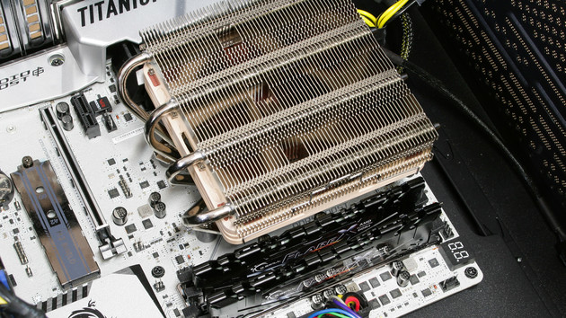

Noctua NH-L12S im Testsystem: Die erste Speicherbank wird überragt.
Noctua schickt in diesem Größensegment den NH-L12S in den Vergleich, ein Top-Blow-Kühler mit 70 mm Bauhöhe. Trotz der kompakten Ausmaße soll das Modell auch leistungshungrige CPUs kühlen können. Dafür wird ein Axiallüfter mit einer Rahmenbreite von 120 mm eingesetzt – ein gutes Stück größer als die genannten Konkurrenten. Die Interpretation unterscheidet sich also von den Alternativen: Im Test zeigt der Kühler von Noctua, dass er die zusätzliche Fläche effektiv nutzen kann – dafür muss aber auf hohen Arbeitsspeicher verzichtet werden.

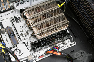

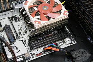

Zwar hält der Kühler mehr als ausreichend Abstand zum ersten Erweiterungsslot, um auf Mini-ITX-Platinen Grafikkarten ohne Einschränkungen nutzen zu können, doch beim Arbeitsspeicher müssen Abstriche gemacht werden. Der großflächige Radiator fordert seinen Tribut: Wird der NH-L12S im Low-Profile-Modus eingesetzt, so passt in den ersten RAM-Slot nur Arbeitsspeicher mit einer Höhe von maximal 35 mm. RAM mit Kühlrippen würde folglich ausscheiden. Dafür müsste der Ventilator auf dem Kühler angebracht werden – so würde Platz für bis zu 48 mm hohe Speicherriegel geschaffen.
Noctua NH-L12S im Testsystem: Nur niedriger RAM passt in den ersten Slot

Noctua NH-L12S im Testsystem: Hoher RAM passt mit aufgesetztem Lüfter
