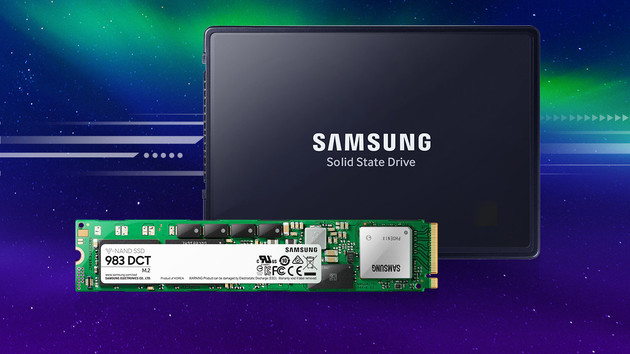

983 DCT mit TLC- und 983 ZET mit SLC-NAND
Für mehr Leistung dank PCIe 3.0 x4 und NVMe sorgen die Modelle 983 DCT und 983 ZET. Beide nutzen einen Phoenix-Controller, der zum Beispiel vom Consumer-Flaggschiff 970 Pro (Test) bekannt ist. Der technische Unterschied besteht im eingesetzten Flash-Speicher: Die 983 DCT nutzt ebenfalls 3D-TLC-NAND, die 983 ZET dagegen Samsungs „Z-NAND“. Die 983 DCT wird zudem in den Formfaktoren 2,5 Zoll mit U.2-Anschluss sowie M.2-22110 angeboten, die 983 ZET gibt es nur als Steckkarte (AIC) für den PCIe-Slot.

Die 983 DCT soll sequenziell mit bis zu 3.000 MB/s lesen und mit bis zu 1.900 MB/s schreiben. Die Schreibraten sowie die IOPS unterscheiden sich je nach Modell und Formfaktor. Die Schreibgarantie beträgt wie bei der 883 DCT 0,8 DWPD, was beim Spitzenmodell mit 1,92 TB Speicherplatz 2.733 TB geschriebene Daten bedeutet. Alle PCIe-Neulinge von Samsung unterstützen neben AES 256 auch eine Verschlüsselung nach TCG/Opal.

- The 983 DCT is a high-performance solution for servers using an NVMe™ interface, which allows for blazing-fast speeds and high responsiveness. It comes in two form factors – U.2 and M.2 – and will deliver jaw-dropping sequential read/write speeds of up to 3,000/1,900 MB/s (U.2) and 3,000/1,400 MB/s (M.2). The 983 DCT is ideal for real-time big data analytics applications and comes with a 0.8 DWPD rating.
