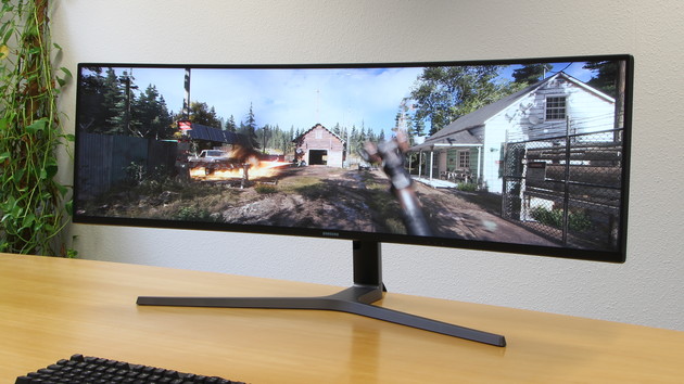

49 Zoll bei 32:9 sind riesig
Die Display-Diagonale von 124,2 cm lässt es erahnen, aber erst die Kombination mit dem Seitenverhältnis von 32:9 offenbart, welche Ausmaße der C49HG90 tatsächlich einnimmt. Mit Abmessungen von 1.203 × 525,5 × 381,6 mm (B × H × T) inklusive Standfuß wird deutlich, dass der C49HG90 keine Nebenbuhler auf dem Schreibtisch akzeptiert. Im Vergleich zum C32HG70 verzeiht man dem C49HG90 ob dieser Maße auch die Größe des Standfußes, auch wenn auf dem Papier nur minimal kleinere 38 cm im Vergleich zu 40 cm stehen. Da der Standfuß fast mit der Krümmung des Displays einhergeht, wirkt er optisch zudem weniger deplatziert als beim C32HG70, bei dem ein kleineres Modell ohne zwei Gelenke ausgereicht hätte.
Trotz der enormen Größe kann auch das Display des C49HG90 gedreht, geneigt und in der Höhe verstellt werden. Eine horizontale Anpassung ist nicht möglich, auch wenn der Standfuß durchaus etwas Spiel für eine minimale Anpassung aufweist und das Display aufgrund der Größe und des Gewichts etwas zum Nachschwingen neigt, wenn es oder der Tisch angestoßen wird. Etwas fummelig gestaltet sich mangels Pivot-Funktion der Anschluss der Kabel, zumal das Display nicht gekippt werden kann. Die Kabel können durch den Standfuß hinter diesen gelegt werden, wozu die Abdeckung des Standfußes abgenommen werden kann. Am Monitor selbst verschwinden die Stecker ebenfalls unter einer Abdeckung. Für das Headset ist an der Rückseite des Standfußes ein ausklappbarer Haltearm integriert.

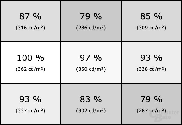

Ausleuchtung nicht sehr homogen
Samsung verspricht für den C49HG90 eine maximale SDR-Helligkeit von 350 cd/m². Im Test wird dieser Wert bei komplett weißem Bild beim Standard-Profil „Professional“ mit 307 cd/m² nicht erreicht. Im Durchschnitt beträgt die maximale Helligkeit mit diesem Profil 278 cd/m². Erst das Profil „Benutzerdefiniert“ (Firmware 1017.1) beziehungsweise „Hohe Helligkeit“ (Firmware 1014.2) führen dazu, dass der C49HG90 am linken Rand 362 cd/m² erreicht. Diese sind farblich allerdings weniger gut abgestimmt.
Am linken mittleren Rand leuchtet das Testgerät am hellsten, oben in der Mitte erreicht der Monitor nur noch 80 % dieser Helligkeit. Abgesehen von diesem deutlich sichtbaren Unterschied in der oberen und unteren Bildmitte im Vergleich zu den helleren Bereichen, fällt zudem auf, dass das Display zu allen Rändern hin deutlich dunkler wird und die Helligkeit ganz am äußersten Rand deutlich abfällt. Die Homogenität der Ausleuchtung des C49HG90 überzeugt somit nicht.
Der minimale Schwarzwert bei maximaler Helligkeit (Profil „Professional“) des C49HG90 beträgt sehr gute 0,090 cd/m². Hieraus ergibt sich ein sehr guter Kontrast von maximal 3.411:1 bei der Darstellung von SDR, mehr als die von Samsung versprochenen 3.000:1. Der durchschnittliche minimale Schwarzwert des Displays liegt bei 0,097 cd/m² und es gibt keinen deutlich helleren Bereich. Bei minimaler Helligkeit leuchtet der C49HG90 bei der Darstellung von Weiß mindestens mit 14,3 cd/m² – ein sehr niedriger, sehr guter Wert. Am hellsten ist auch in diesem Fall mit 18,1 cd/m² die linke Mitte. Die Farbtemperatur des Displays liegt bei leicht kühlen 7.090 Kelvin.
