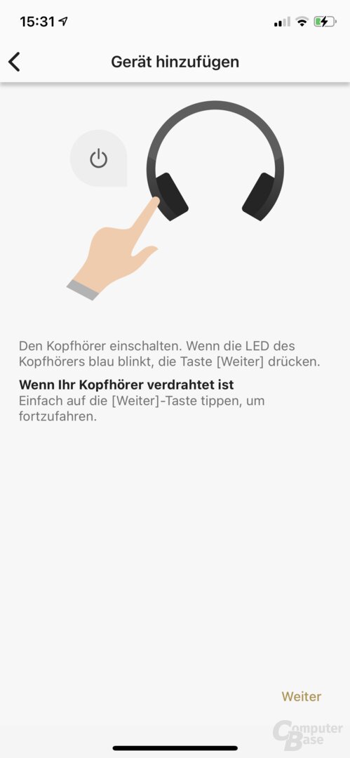

Viele Optionen in der App
Wie bereits mehrfach bei den neuen Funktionen erwähnt, unterstützt auch der WH-1000XM4 die Headphones-Connect-App von Sony. Der grundsätzliche Aufbau der App ist unverändert, sie wurde für den WH-1000XM4 aber um die neuen Funktionen ergänzt – Auto-Pause und Speak-to-Chat lassen sich jeweils aktivieren und deaktivieren und Bluetooth-Multi-Connect einschalten.
Wie beim Vorgänger und bei den kabellosen In-Ear-Kopfhörern mit ANC von Sony kann in der App die Umgebungsgeräuschsteuerung auf Wunsch automatisch dem Umfeld und der Bewegung des Trägers angepasst werden. Über diese „Adaptive Sound Control“ werden ANC und der Transparenzmodus automatisch ein- und ausgeschaltet, wenn man ruht, sich bewegt oder beispielsweise im Zug sitzt. Zudem kann man selbst Profile für bestimmte Orte festlegen, etwa das Büro oder das Zuhause, die über den Standort erkannt werden. Auf Wunsch lernt die App die Standorte des Trägers automatisch.
Zudem sind über die App Firmware-Updates des Kopfhörers möglich und der Google Assistant und Amazon Alexa können mit den Konten des Nutzers verknüpft werden, um einen der Sprachassistenten auf dem WH-1000XM4 zu nutzen. Neben dem Akkuladestand gibt die App erneut Aufschluss über den derzeit genutzten Audio-Codec. Ein Equalizer von 400 Hz bis 16 kHz erlaubt in der App die Anpassung des Klangs, zudem können vorgegebene Profile gewählt werden.
