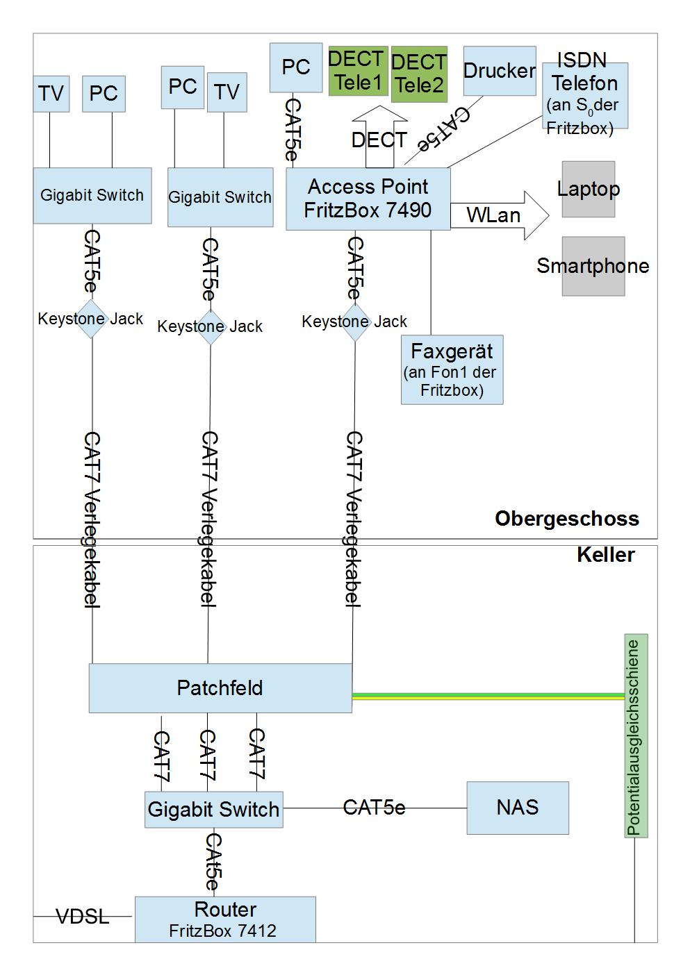

So jetzt aber zu meiner neuen Frage: Bei meinem Patchpanel war ein kleines, gelb-grünes Kabel mit Ringen an den Enden dabei. Ich bin mittlerweile soweit dass ich weiß, das man es eigentlich nimmt um das Patchpanel zu erden (= an den Potentialausgleich anzuschließen?), indem man das mitgelieferte Kabel mit dem Serverschrank verbindet, welcher wiederum an der Potentialausgleichsschiene des Hauses angeschlossen ist. Leider habe ich keinen Serverschrank und auch nicht vor mir einen zu kaufen :D Daher meine Frage:
Muss ich das Patchpanel erden? Sollte ich das Patchpanel erden? Falls ja, wie mache ich das? Gehe ich mit dem Panel direkt an die Potentialausgleichsschiene? Wollte für diese Kleinigkeit eigentlich jetzt nicht extra noch nen Eli bestellen, vllt könnt ihr mir ja auch helfen :p

Musst du? Nein. Solltest du? Ja. Du kannst direkt vom Patchpanel an die Potentialausgleichsschiene gehen. Die "Ringe an den Enden" heißen übrigens Kabelschuhe, die sind dafür gedacht, das Kabel mit einer Schraube (und ggf. Mutter) zu befestigen. Du kannst sie aber auch einfach abzwicken, die Kabelenden abisolieren und das Kabel auf eine Art und Weise deiner Wahl befestigen.
Wichtig sind: der Leiterquerschnitt (die Frage danach stellt sich eh nicht, wenn du das mitgelieferte Kabel verwendest; dürften aber 4mm² oder 6mm² sein); das Auflegen des Netzwerkkabel-Schirms an beiden Enden; sowie, dass das Erdungskabel (guten) elektrischen Kontakt an beiden Enden haben muss (eigentlich selbstverständlich).
