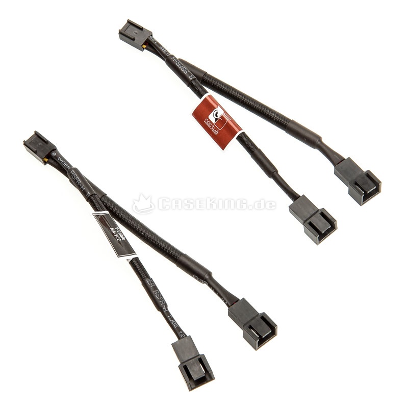

Müsste, wenn es korrekt belegt ist. Der dritter Pin darf nur einmal vorhanden oder belegt sein.
Beispiel NA-YSC2:
Bei der unteren Buchse fehlt der dritte Pin. Damit ist sichergestellt, dass nur die Drehzahl eines Lüfters vom Mainboard/Lüfter-Steuerung ausgelesen wird.
Funktionieren bei der Spannungssteuerung ja, aber nicht wundern, wenn im UEFI/BIOS oder System-Tool (wie HWiNFO) keine Drehzahl oder eine falsche Drehzahl angezeigt wird. Wobei ich mir bei neuen Mainbaords, wo eine Drehzahl abhängig zur Temperatur eingestellt werden kann , nicht sicher bin. Kurz: Warum das Risiko eingehen.
