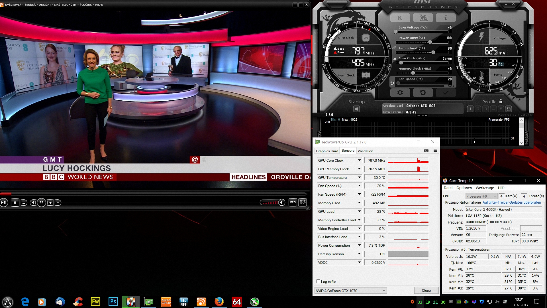

Ich halte von dem ganzen Zero Fan Modus gar nichts, da man unbedingt die Grafikkarte im Idle lautlos halten will und das zu lasten von SpaWasa und Vram. Bei mir drehen die Lüfter mit 29% und 30°C und dabei läuft meine TV-Karte / Browser und da der Lüfter von MSI mit einer der leisesten ist, hört man auch nichts. Und 80°C hat meine MSI GTX 1070 auch noch nicht gesehen, das Maximum waren mal 65°C, aber da ich meist mit einem undervolting Curve Profil unterwegs bin sind es noch keine 60°C. ;)
Screen:
