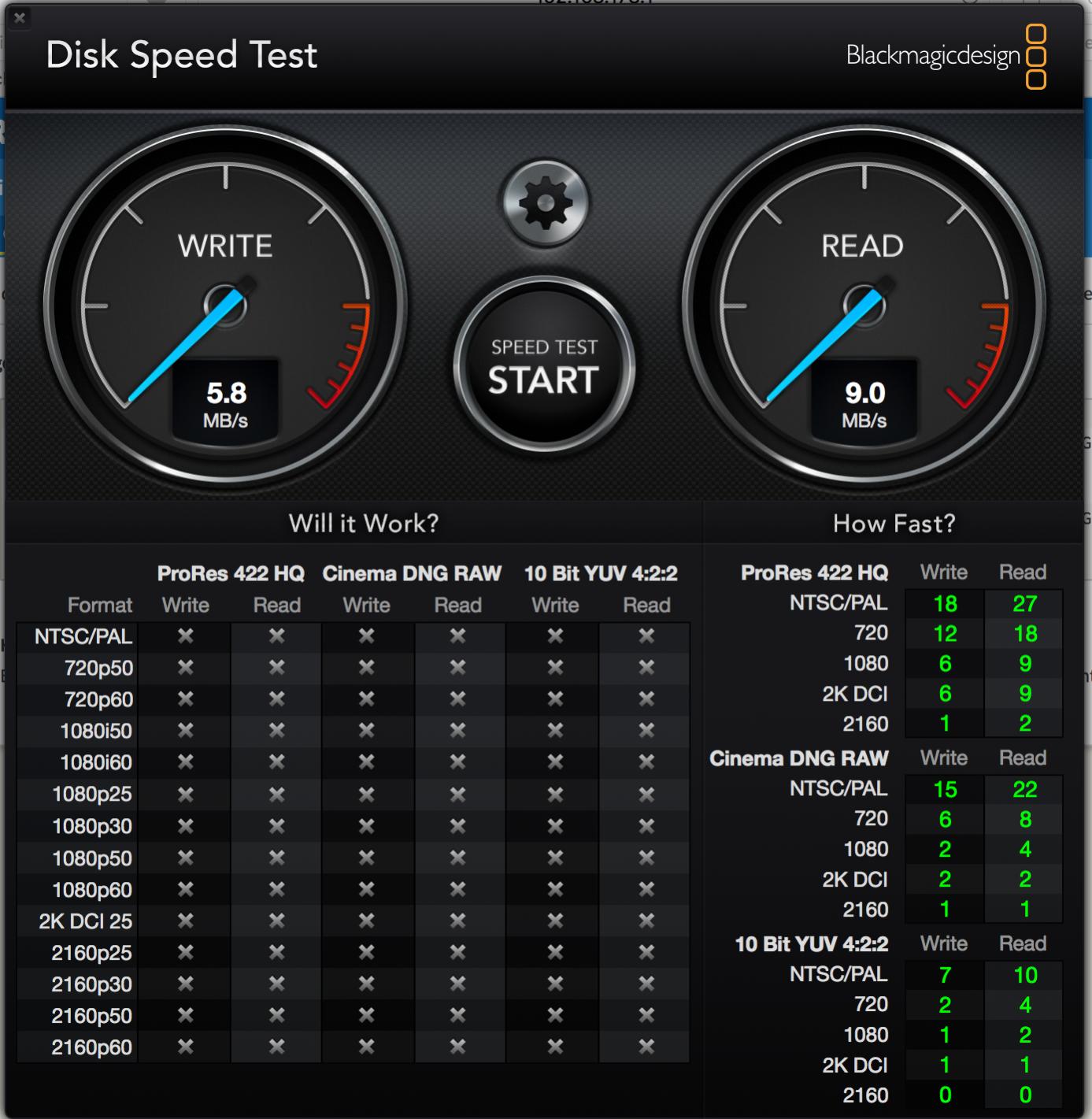

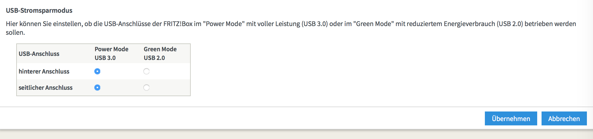

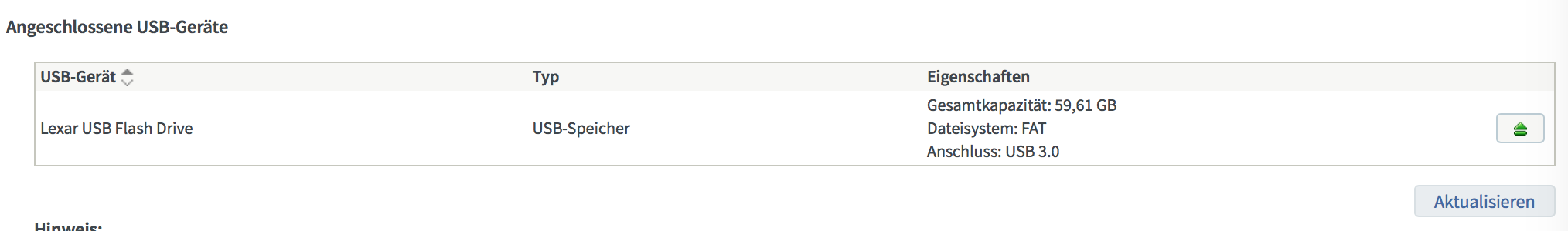

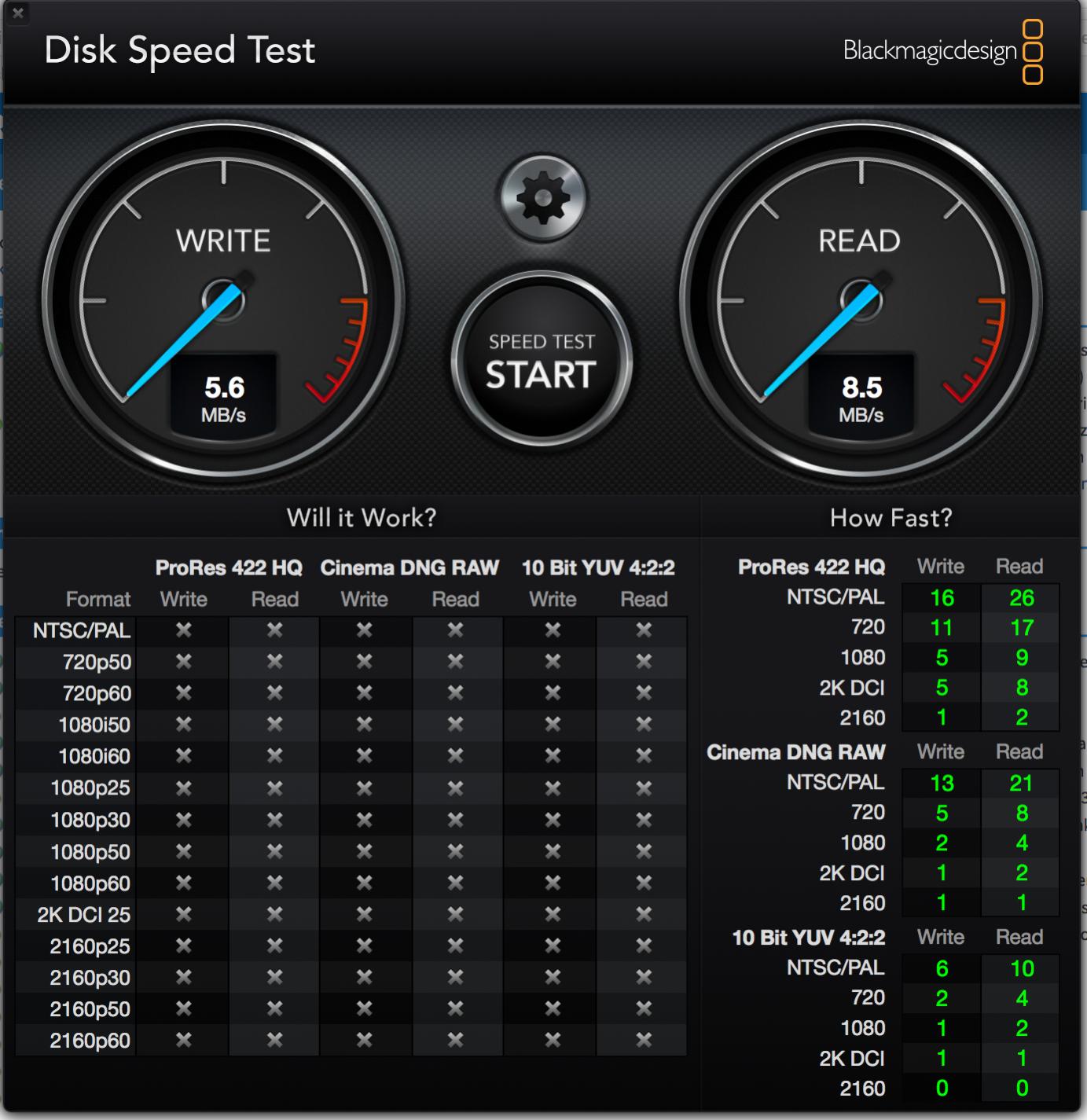

Ok, Faktenckeck:
Es sind mehr als meine 3 MB/s. 10MB/s beim lesen aber 7MB/s beim schreiben von Daten. Getestet per LAN Verbindung um alle Störungen auszuklammern.
Bildschirmfoto 2017-06-25 um 14.58.33.pngBildschirmfoto 2017-06-25 um 14.58.47.pngBildschirmfoto 2017-06-25 um 15.10.02.jpg

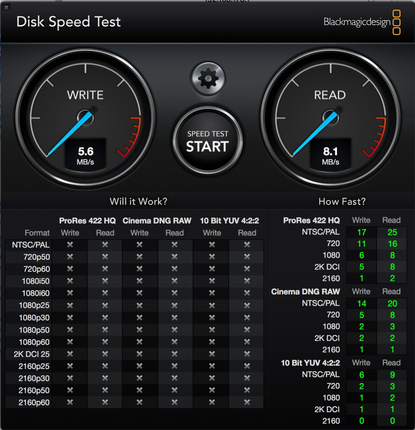

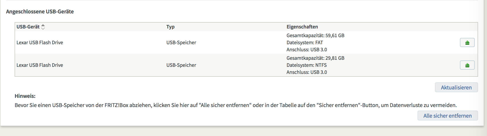

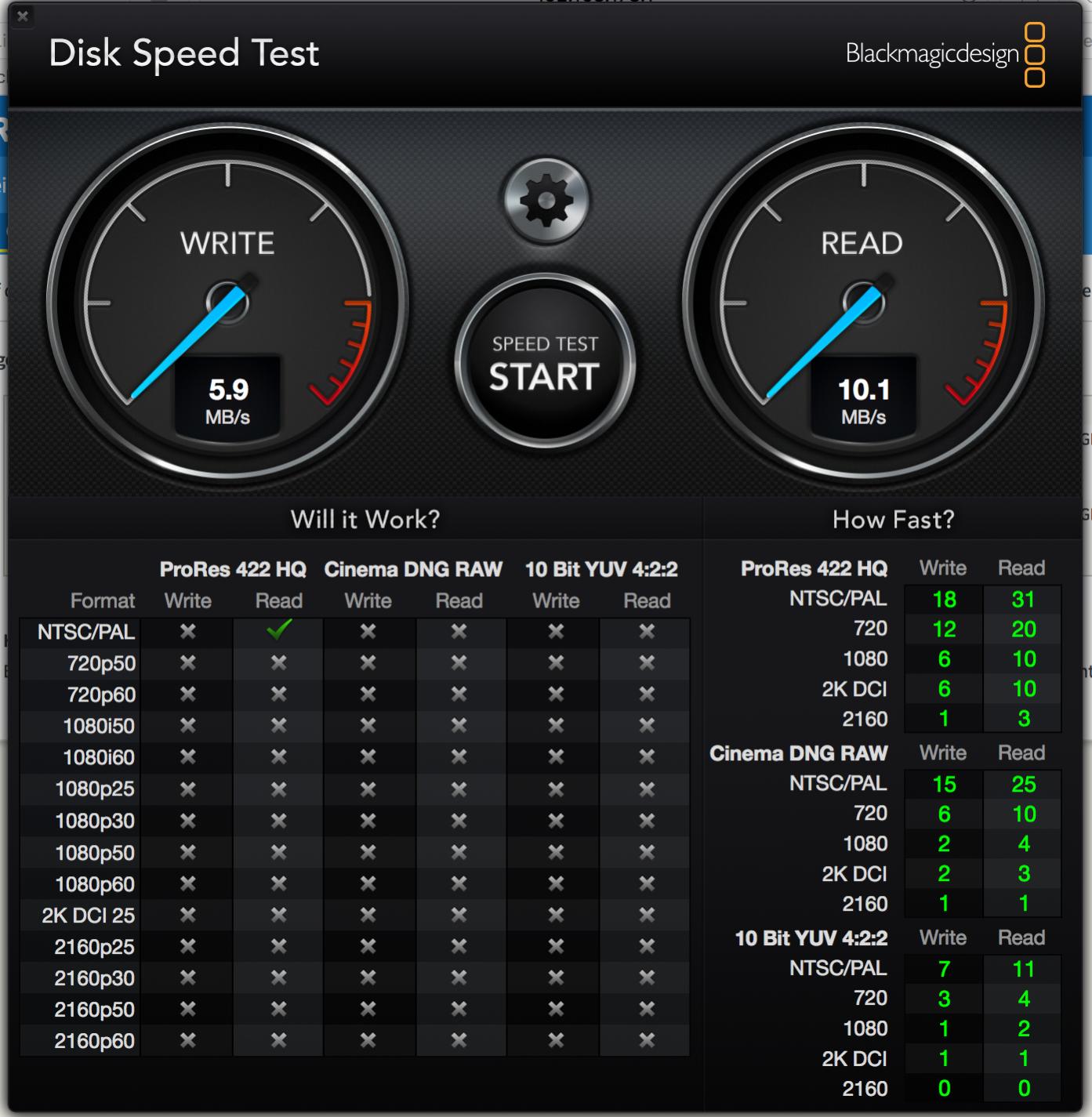

EDIt:
der zweite- und dritte Test lieferten nur 5MB/s im schreiben...
Gleiche Konfiguration wie oben. Alle drei Mal eine 2GB Datei.
Bildschirmfoto 2017-06-25 um 15.16.22.jpgBildschirmfoto 2017-06-25 um 15.17.15.jpg

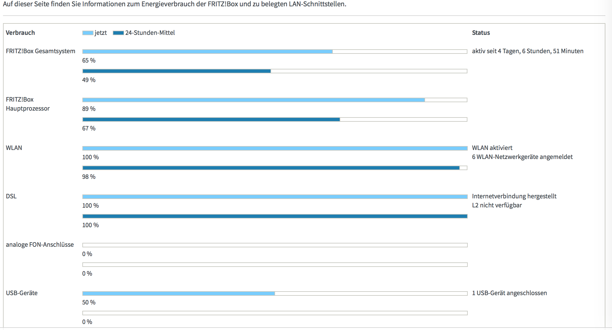

Edit2:
Systemauslastung FB während den Tests.

FAT als Dateisystem auf dem USB Stick ist auch nicht optimal und bremst noch mehr aus.
