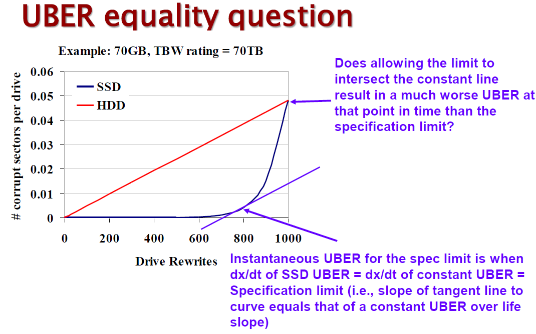

Nein, weder HDDs noch SSDs arbeiten 100% fehlerfrei und die Hersteller geben die UBER an, bei SSDs meist 1:10^16 oder 1:10^17, bei 1:10^16 ist also pro 10^16 gelesener Bits, was etwa 1200TB (1,2PD) entspricht, dann ein unkorrigierbarer Bitfehler im Rahmen der Spezifikationen liegt.
Praktisch verläuft die Kurve bei SSDs aber anderes als bei HDDs, bei den HDDs ist die Rate der unkorrigierbaren Bitfehler relativ konstant, bei SSDs treten diese Anfangs nicht auf, sondern erst am Lebensende der NANDs, daher legen die Hersteller eben an die Kurve die Gerade an um diese zu bestimmen:
