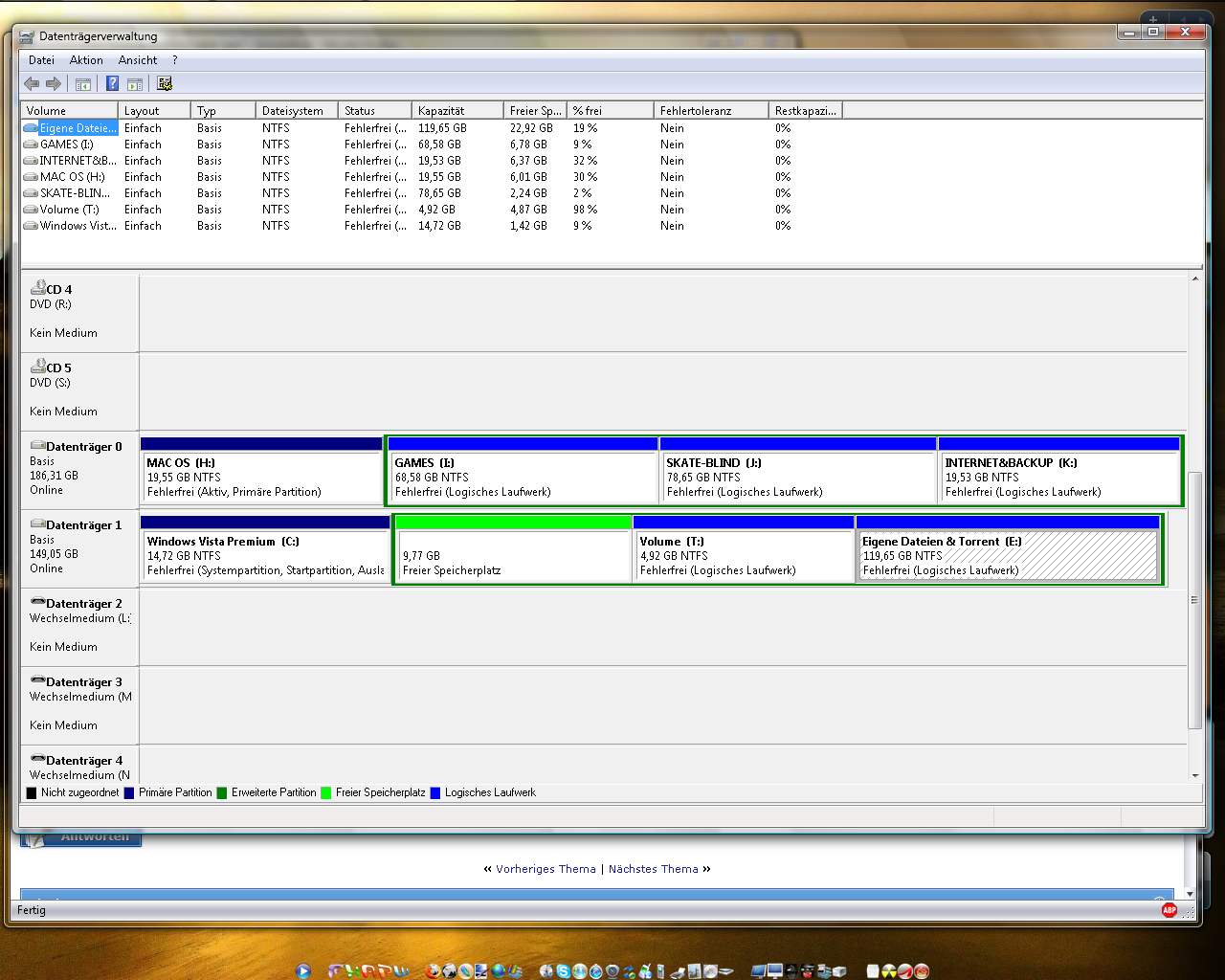

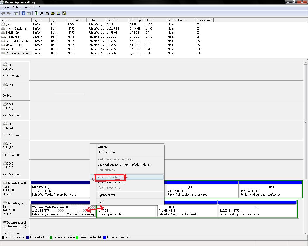

Hi Computer Baseler!
Also ich hab da ein kleines Problem meine Partition wo Vista drauf ist wir immer kleiner und ich möchte sie gern erweiter so mit 8GB hab auch schon platz gemacht siehe Photo aber leider lässt sich meine Vista partition nihct erweitern was kann ich tun und wie vorallem kann mir jemand weiter helfen wie ihr ja auf den Photo sieht geht es mit der Standart software von Vista nicht?

Mit Bordmitteln geht das möglicherweise, wenn du den Datenträger in einen dynamischen Datenträger umwandelst. Dann sollten Volumes sich auch vergrößern lassen (durch zusammenfassen mehrerer Einzelpartitionen).
Allerdings sollten Systempartitionen nicht in dynamische Datenträger umgewandelt werden. Empfehlen würde ich die Methode also nicht.
also ie schon geschrieben wirst du es mit Bordmitteln von Windows nicht hin bekommen. Es wäre eine Möglichkeit ein Image ( TrueImage / ghost ) von deinem System zu machen und dann die Partition komplett nur zu erstellen. Danach das Image wieder drauf und gut ist.
oder du saugst dir das iso von ubuntu linux. das ist eine live-cd in die auch an partitionierungstool integriert ist.
Vergrößern einer partition geht mit dem Windows eigenen Tool Diskpart, da es sich um die Bootpartition handelt aus einer Recovery-Shell heraus.

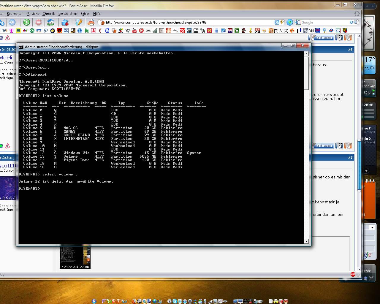

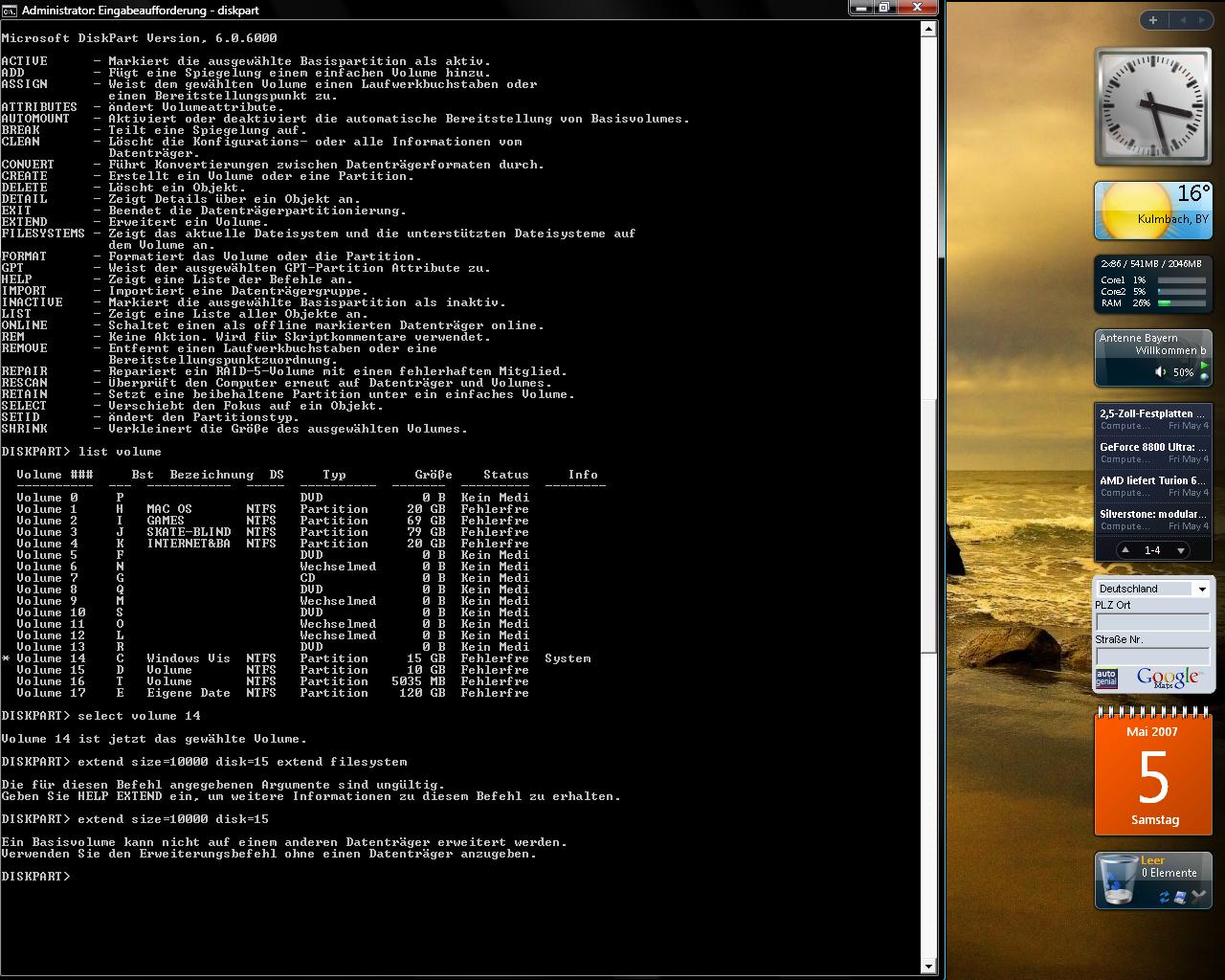

Hab es wie von Mueli beschrieben versucht aber bekomme immer einen fehler aber da du dichja mit dem Programm ja auszu kennen weist kannst mir ja womöglich helfen hab dir mal ein Pic zur meiner vorgehens weise gemacht vielleicht hast ja eine idee ?
Also ganz kurz noch wie du den Pic entnehmen kannst möchte ich Volume 14 (sprich C: Windows vista) mit den Volumen 15 D: Volumen) verbinden um ein großes System Volumen C: zu erhalten was mache ich falsch? p.S. die erste syntax war falsch nihct mit einbeziehen!

Extend funktioniert nur wenn hinter der zu vergrößernden Partition freier Platz ist, aber den kannst Du ja schaffen, wenn die folgende Partition gelöscht wird, die erweiterte Partition dann um den Betrag reduziert wird, der dann freiwerdende Bereich kann dann C per extend zugeschlagen werden.
Update: Ich hatte noch einmal etwas rumprobiert, denn Diskpart bietet ja auch die Option shrink querymax, nur kann man es leider nicht auf erweiterte Partitionen loslassen. Damit bleibt diese Option der GUI-Version der Datenträgerverwaltung vorbehalten, wobei man beachten muß, dass keine Prozesse des OS auf diese Partition zugreifen, wenn man sie an der Stelle auch löschen will (Partition hinter C?!).

Nach dem löschen der Partition solltest Du gleich die erweiterte Partition um den Betrag verkleinern, so dass der Bereich auch zur Verfügung (extend) steht, so wird er immer noch von der erweiterten Partition belegt. Ich habe leider derzeit keine freie Disk, mit der ich das probieren könnte, mit Diskpart kann man offenbar zwar erweiterte Partitionen anlegen aber nicht verkleinern (shrinken). Das verkleinern geht sicher auch mit dem freien Partitionierungswerkzeug Gparted problemlos, nur bei exzessiven Verschiebe- und Umpartitionierungs-Operationen habe ich mir bereits Platten geshreddert (beim verkleinern wird lediglich ein Zeiger in der Partitionstabelle geändert).
Bei Manipulationen an der Partitionierung sollte man aber zur Sicherheit immer Backups von den wichtigen Daten anfertigen.
Update: Ich habe es gerade noch einmal probiert, unter XP kann man mit den M$ eigenen Tools keine erweiterte Partition verkleinern (ist schon lausig), unter Vista kann ich es nicht sagen, da ich es wieder gekickt habe. Es bleibt dann nur ein externes Tool wie Gparted oder Acronis (etc.) um die erweiterte Partition zu verkleinern. Wenn Du dann ohnehin schon ein externes Tool bemühen mußt, kannst Du den Rest auch mit dem jeweiligen Programm machen (C vergrößern). Via Diskpart wäre es lediglich diskpart>extend size=9770.
