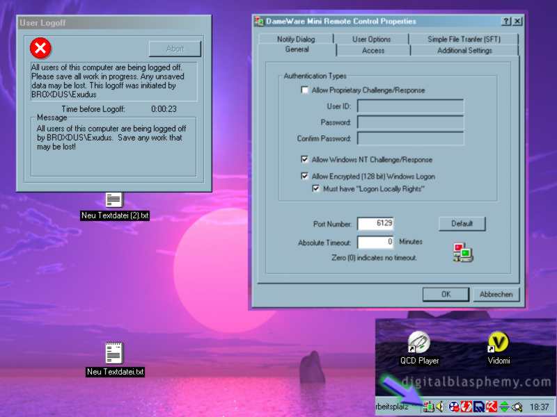

Während einer gemütlichen Partie Generals tauchte auf einmal mein Desktop mit der Meldung auf, die ihr im Anhang betrachten könnt! Dann schaltete der PC ab! Und das ganze Prob hatte ich dann 4 mal hintereinander!
Ich bemerkte auch, dass auf einmal eine Software namens Dameware auf meinem System im hintergrund läuft (ebenfalls auf dem Anhang zu sehen). Sowas hab ich aber nie installiert, ich weis nicht mal was das ist! Kann das was mit dem Prob zu tun haben?

Dameware ist eigentlich eine ganz nette Software ;)
Vielleicht solltest du nur mal in den Einstellungen dieses Tools gucken ob du da
vielleicht irgendetwas blöd eingestellt hast?
Oder hat per Netzwerk noch jemand anders Zugriff auf deinen Rechner?
Zur Not blockier das Tool vielleicht mal mit einer Firewall oder deinstallier es einfach.
Leider kann man das Tool nicht deinstallieren oder beenden. Es ist nicht im Startmenü und nicht in der Systemsteuerung aufzufinden! Eigentlich hat zur Zeit nur mein kleiner Bruder Zugriff übers Netzwerk, der ist aber Nub und hat sicher nichts gemacht, was mit meinem Prob zu tun haben könnte.
Achja, ich kann jetzt von zuhause aus auch nicht mehr ins Internet. Also Verzweiflung pur :(
Wo kann dieses DameWare überhaupt her sein? Ist es möglich, dass es bei den VIA Network Drivers dabei ist? Diese habe ich nämlich mal aus Versehen installiert, aber das ist schon 2 oder 3 Wochen aus und Dameware hat sich bis jetzt nicht bemerkbar gemacht.
Und noch was: Ich kann dieses Dameware auch nicht mit dem Task Manager beenden, da ich dann eine Meldung bekomme, wie: "Kann den wichtigen Prozess nicht beenden" oder "Sie haben nicht die nötigen Rechte dazu". Das ist übrigens bei 80% aller anderen Anwendungen auch so. Ist das normal?

hmmm... seltsam. da scheint dich einer ärgern zu wollen. den sinn der Software hast du ja nun erkannt oder? Remotezugriff auf den rechner. Probier mal das Tool in der Verwaltung unter Dienste zu finden. ich denke mal das sich das ding als Dienst einklingt und deshalb auch nicht überall zu finden ist... also such es dort und wenn du es findest deaktivier es.
falls du es dort nicht findest und ansonsten auch keine anhaltspunkt für das tool findest schau in dessen einstellungen mal nach, von wegen Autostart und so, und such die *.exe des Tools und benenn sie erstmal um. denn kannste schauen ob es klappt...

Nicht gerade ein beruhigendes Gefühl, wenn einer per Remote Zugriff auf meinen Rechner haben will! Ich hab das jetzt mal unter Dienste deaktiviert, frage mich aber trotzdem wie das auf meinen Rechner kommen konnte. Da bräuchte ja schon einer Remotezugriff, dass er nen Remotezugriff mittels Dameware einrichten könnte ... :confused_alt:
/edit:
Hmm, der AntiVIr findet plötzlich haufenweise Viren, könnte sein, dass der DameWare Client Teil eines Trojeners ist ... :(
