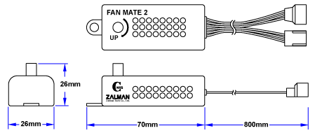

Hi,
also die "Zahlmann Fan Mate" wird "durch geschleift" (Lüfter - Steuerung - Mainboard). Wie das unter Vista funzt, weiß ich nicht, da mir kein Vista auf die Platte kommt....:D
Gruß, Peter

So bin gerade in den Laden gefahren und mir den Zalman VF900-CU gekauft, nach Anleitung angebaut.( Kinderleicht )
Den FanMate 2 habe ich Außerhalb gelegt und ihn über MB geschleift, Lautstärke ist gleich Null
"freu" aber Ich habe da mal eine Frage:) Bei dem Orginal Lüfter würde ja im 3 D Betrieb der Lüfter an die Temp angeglichen, wie sieht es den nun aus ?
Regelt nur der FanMate 2 oder regelt das MB auch noch was ?
Die FanMate ist manuell zu regeln, wobei 5v (kleinste Stufe) für die HD2600XT mehr als genug sind.
cYa
No Prob ... wobei die LüSteu deines MoBos deaktiviert sein muss oder halt die FanMate per 4-Pin-zu-3-Pin-Adapter direkt ans Netzteil hängen.
cYa
