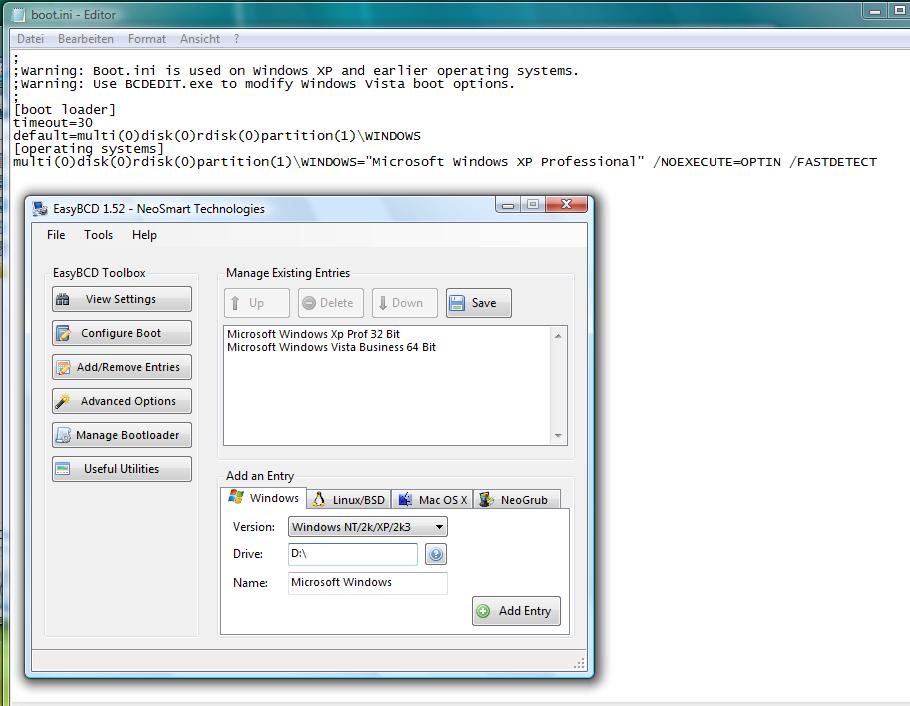

wir müssen jetzt erst mal ein paar Fragen klären.
Wenn Du die WinXp-Platte in der bootreihenfolge als erstes hast (entweder Temporär oder im Bios eingestellt), wird dann Xp gestartet?
Wenn ja, dann liegt dort auch eine boot.ini. In der steht, wo Xp zu finden ist.
Im Vista-eigenen Bootloader kann man dann manuell mit Easybcd (separates Programm) einen Eintrag machen. In dem verweist man dann auf die Platte, auf der die Boot.ini zu finden ist.
Bei mir ist es ein Platte mit 2 Partitionen. Vista beginnt bei C und dann im Alphabet weiter. Bei mir liegt Xp auf der zweiten Partition und somit auf D. Wenn bei der Platte 1 nur eine Partition hat, dann dürfte die erste Partition der zweiten Platte auch D sein. Das sollte nichts damit zu tun haben, welchen Buchstaben die Platte im OS selbst hat.
Ich arbeite am liebsten mit dem Vista-Bootmanager. Da hab ich letztens auch ohne Probleme Linux manuell miteingebaut.
Je nachdem wie die boot.ini aktuell ausschaut muss man sie eventuell noch anpassen.
Hier werden die Festplatten und Partitionen nummeriert. Da es bei mir die erste Platte ist, hat diese eine Null. Die zweite Partition eine 1.
Aber schau erstmal ob Xp direkt von der Platte bootet und ob es dort eine Boot.ini gibt (Inhalt dann bitte hier posten).

Also wie gesagt, Vista ist auf der ersten Platte installiert und hat den Laufwerksbuchstaben C:... XP ist auf der zweiten Platte installiert und hat den Buchstaben D. Beide Festplatten sind logischer Weise nicht noch extra partitioniert.
Im Bios kann ich entweder C oder D also Bootlaufwerk einstellen und je nachdem was ich einstelle, bootet er das betreffende BS. Das ist mir aber wie gesagt zu umständlich. Ich will die Bootabfrage! Eigentlich keine große Sache, aber anscheind doch.
Easy BCD hab ich mal unter Vista ausprobiert. Ich konnte zwar einen erneuten Eintrag erstellen, konnte aber für diesen neuen Eintrag kein Laufwerk angeben. Das Feld blieb grau.
VistaBootPro hab ich auch ausprobiert, als ich dort einen neuen Eintrag erstellt habe, gelangte ich zwar zur Bootabfrage, als ich dann XP ausgewählt hab, zeigte er aber irgendwelche Fehler an und startete den Rechner neu. Stell ich mich denn einfach nur zu blöde an?
Einfacher wäre es doch, in der Boot.ini von XP, Vista manuell einzufügen, oder? Leider weiß ich nicht, was genau ich da eingeben muss.
der Vista-Bootloader in Kombination mit EasyBCD ist sehr einfach.
Ich hab da vor 2 Wochen nachträglich WinXp eingebaut und dann letzte Woche erst Linux.
Da WinXp von seiner eigenen Platte bootet. Dann liegt dort auch eine boot.ini. Poste mal den Inhalt (brauchts aber nicht unbedingt.
In EasyBCD auf Add/Remove Entries.
Unter Add an Entry die richtige Windows-Version gewählt (siehe mein Screenshot)
und dann dort wo dies hier steht "C:\" einfach D:\ reinschreiben
Die Bezeichnung ist vorerst egal (kann man nachträglich ändern.
Dann auf Add Entry geklickt
Vista wird anders gebootet. Damit kann die Boot.ini, bzw das "Programm" welche die Boot.ini ausliest, nicht umgehen.
Hinterher vielleicht noch den Bootloader-Timeout höher einstellen (Save Settings nicht vergessen)
