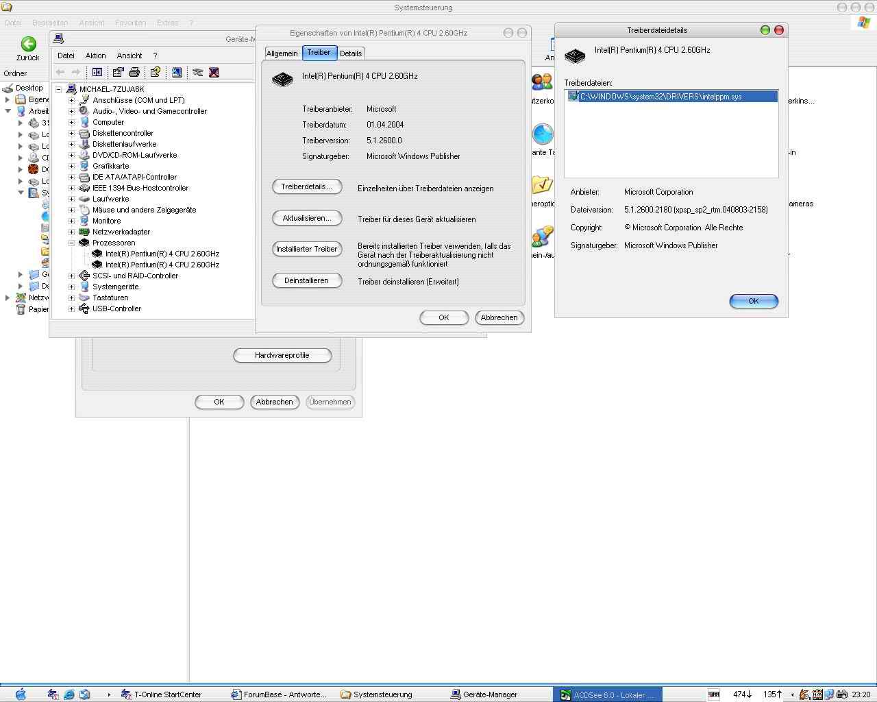

Keine Ahnung Michi, mein W2K zeigt mir keine CPU im Gerätemanager an. Das wäre mir auch neu dass es sowas gibt. Und wenn es den wirklich gibt, so muss man nicht das Sytem neuinstallieren.

Doch, ein Prozessortreiber ist nötig für das System, ansonsten müsste zur Unterstützung neuer CPU-Befehlssätze der komplette Kern ersetzt werden. Beim Umstieg von einem Celeron auf einen P4 ist nicht unbedingt ein neuer Prozessortreiber nötig, da gleicher Befehlssatz. Ausnahme: P4 mit HT. Auch dort sollte es ein Update von MS geben für den Prozessortreiber.
