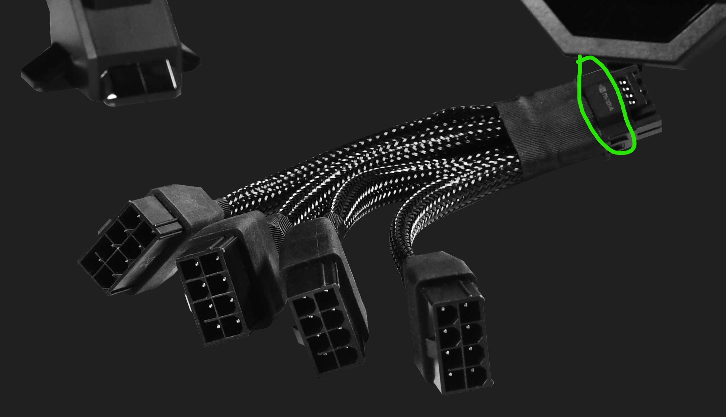

Der Stecker der 3000er Karten ist nicht identisch. Es fehlen z.B. die 4 extra Pins. Zumindest bei den 4090er Karten wird aber jeder Karte ein neuer, passender Adapter beiliegen. Nicht schön, aber der wirds erstmal tun.
Hier steht, dass der neue Stecker direkt auf den alten Founders Editions funktioniert.
https://www.techpowerup.com/forums/...eries-founders-edition-graphics-cards.291597/
Die 4 Pins scheinen wohl nur ein Sense Connector zu sein, dass die Grafikkarte weiß, dass dahinter "nur" 300Watt oder eben 600W stehen. Wahrscheinlich nur ein 5V high Signal ohne Leistung in 4 Bits = 4 Pins (je 150W 8Pin Stecker, der angeschlossen ist, ein High Signal), wieviel Leistung der Stecker bietet. Wird dann in Zukunft wahrscheinlich wieder die tollen China Adapter geben, bei denen alle Pins durchgebrückt sind und dann der eine 8 Pin PCIe Stecker der Grafikkarte meldet, dass sie 600W ziehen darf und dann glüht alles ganz toll.
