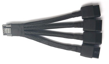

Dazu müsste man zunächst wissen, was da genau aus welchem Grund passiert ist. Das Problem: die RTX 4090 ist schon eine sehr ausladende Karte, die recht steife, vierfache Kabelpeitsche kommt dann noch hinzu. Sollte man ein im Vergleich recht enges Gehäuse haben und dann von außen Druck auf die Kabelage ausüben, dann ist es möglich, dass durch einen erhöhten Widerstand in der Steckverbindung solche Probleme entstehen.
Aufgrund der quasi nicht vorhandenen Informationen ist z.Z. von einem Anwenderfehler über einen vereinzelten mangelhaften Adapter bis hin zu einem systemischen Problem (-> alle nvidia-Adapter sind grundsätzlich betroffen, allerdings ziemlich unwahrscheinlich) recht viel möglich.

Ich gebe dir grundsätzlich recht, man sollte nicht voreingenommen sein. Aber das riecht hier für mich stark nach Fehlkonstruktion. Das PCI Geraffel ist im Grundsatz idiotensicher gemacht, der Stecker geht nur in eine Richtung in die Buchse, die Rastnase ist ziemlich selbsterklärend. Und da es eher unwahrscheinlich ist, das ein blutiger Anfänger mit zwei linken Händen für seinen ersten Rechner eine 2.000$ Grafikkarte zum "üben" verwendet, sehe ich hier die Unschuldsvermutung, der Typ hat die richtig angeschlossen.
Wenn der Biegeradius für zu geringen Kontakt im Stecker sorgt, muss durch ausreichend Steifigkeit so ein Radius verhindert werden oder der Stecker ist einfach ungeeignet für diesen Zweck. Der Schukostecker ist auch nicht ohne Grund so wie er ist.

In dem Fall die Kombination aus beidem, aber mit Hauptaugenmerk auf den Stecker. So wie der konstruiert ist, ist der relativ "labrig", bietet am Kontaktpin zu viel Spiel. Kann man ja machen, aber dann jagt man keine 10 A drüber. Mit einem sehr weichem Kabel, einem Stecker der 5 cm oder 10 cm lang (um die Biegung am Kontakt auszumerzen) oder in einer rechtwinkligen Welt wäre das vermutlich eher kein Problem, trifft nur alles nicht zu...
Patrick.Star schrieb:
JayzTwoCents hat da auch bereits ein schickes Video zu rausgehauen, in dem er auch noch einmal erklärt, wie es dazu mit relativ hoher Gewissheit kommen kann, was also falsch laufen muss (und auch sehr schnell passieren kann und wird), um so ein Ergebnis zu forcieren und worauf man achten muss.
Bedenkt man die Bauhöhe der 4090er (vor allem Custom Karten) und das Platzangebot in Gehäusen, kann man vermutlich ohne weiteres sagen, dass Adapterkabel mit um 90° gewinkeltem Stecker sehr "empfehlenswert" sind und von Haus aus beiliegen sollten, während die klassische Steckerform, auch wenn sie theoretisch ausreichend konstruiert sind, in der Realität eher Brandherde sind und in die Elektroschrotkiste gehören.
