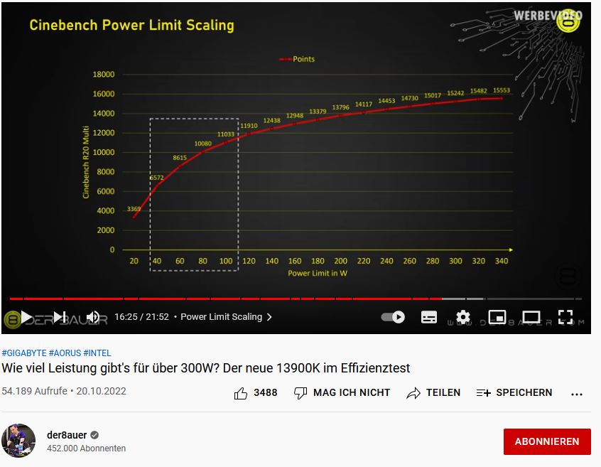

Schau mal in das Video von "Der 8auer" auf Youtube, in seinem neusten Video hatte er auch ne Grafik wo er von 20 bis 340 Watt die R20 Werte zeigt.

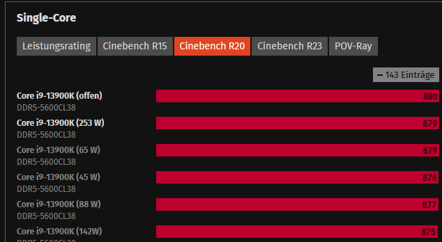

Single ist relativ einfach:
Auch wenn nicht getestet, wenn du die CPU auf 200W festnagelst liefert die genau so viel wie bei 40W, 80W, 120W, 160W.

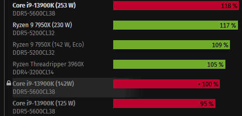

Hab auch schon überlegt den 12900k gegen einen 13900k zu tauschen - Bedenkt man wie wenig unterschied 88 zu 125 zu 253 Watt im bei den Gaming Tests machen, gemessen an den Tests von CB, bin ich sehr zuversichtlich, dass man den 13900k (mit etwas UV) ohne großen Leistungsverlust auf 200 Watt, oder darunter laufen lassen kann. Gerade im SC sollte das keinen Unterschied machen. Auch der8auer hat schon einiges zur Effizienz gesagt.
Perfekt, vielen Dank für den Hinweis.
Ich hab mal einen Screenshot angehängt, ich hoffe das ist in Ordnung.
Da erreicht der 13900K bei 200 Watt 13796 Punkte in R20 Multi.
Das hilft mir auf alle Fälle schon mal sehr weiter.
Single ist klar, das hier das Powerlimit keinen Einfluss hat.
